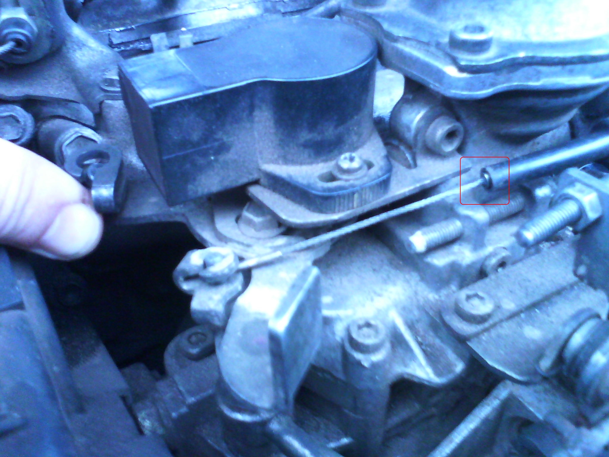

ставил тросик в крепление тем местом где резьба, машина ревет на первой, на вторую не хочет переключать. Вот мне тоже кажется трос не родной.

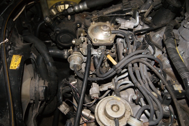

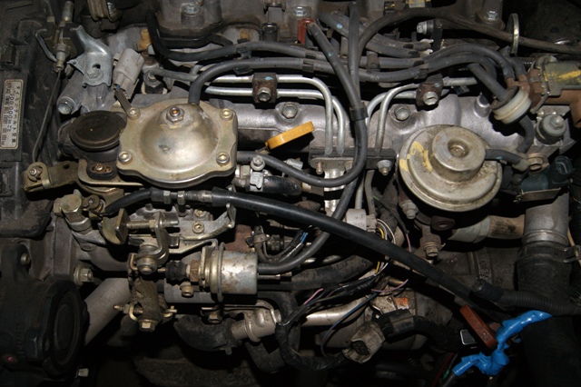

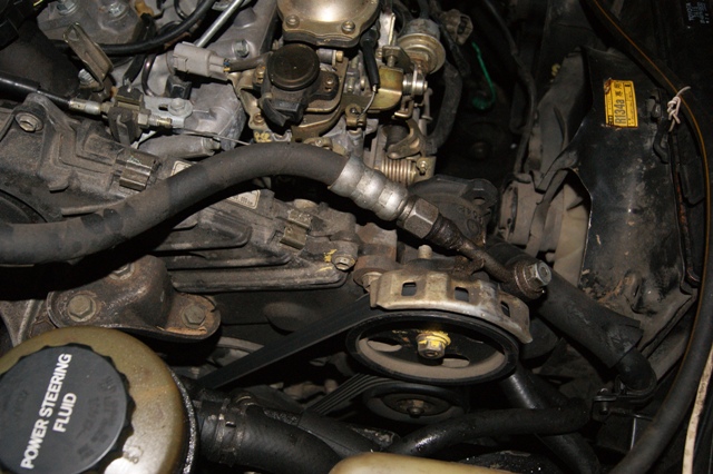

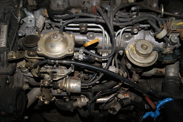

трос регулировал сегодня. Выжал педаль газа, сделал чтобы кольцо торчало из кожуха на 1 мм. Получилось тросик тянул влево. Когда тянул показалось что выдернул его из коробки. Глянул туда, вроде сам трос в коробке, а резинка наружняя сдвинулась. Получается где то 1 см. трос голый из коробки торчит. Проехал, вроде как получше стала ехать. При выжатой педали газа тросик в натяжку, отпускаешь-тросик очень сильно расслаблен. Аж в дугу завернуло его

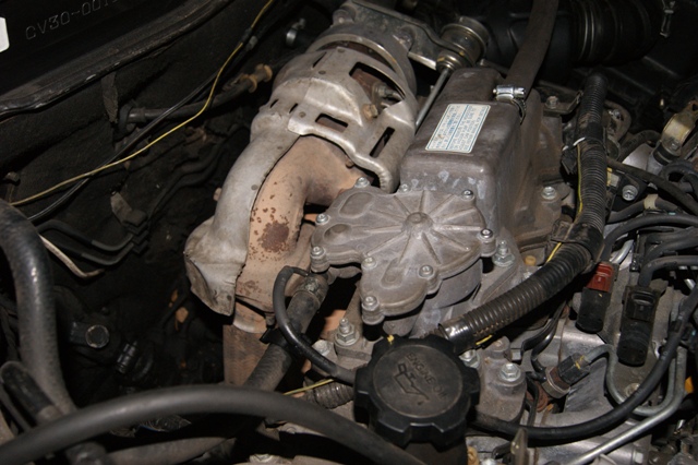

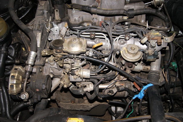

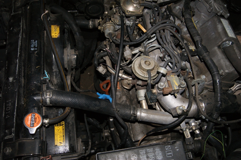

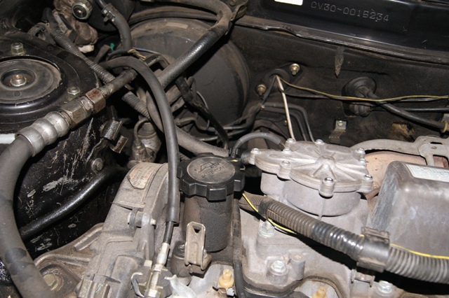

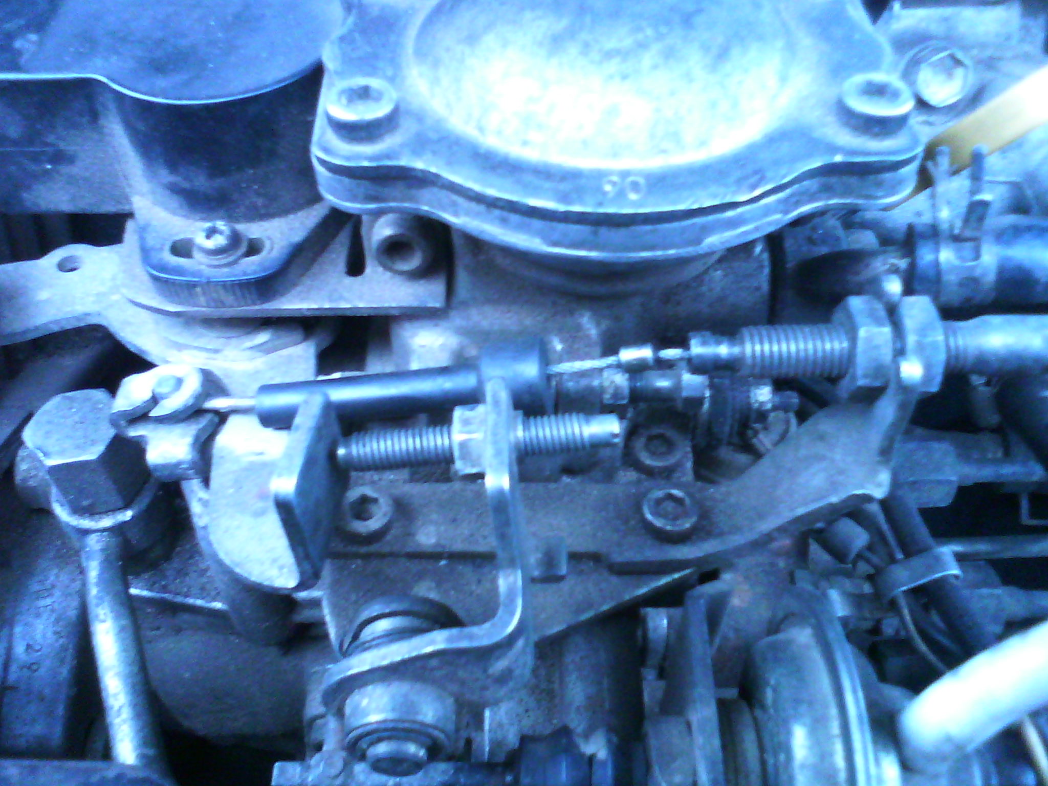

Приведи настройку троса коробки примерно к этому виду

dj-tok писал(а):
Походу трос не от этой коробки, по стопорному колечку наврятли настроишь, одень трос и сделай натяжку чтобы чуть чуть провисал, и постепенно натягивай.
согласен,либо рычаг акселератора выдвинули сильно,поднимая хх уменьшая циклическую подачу

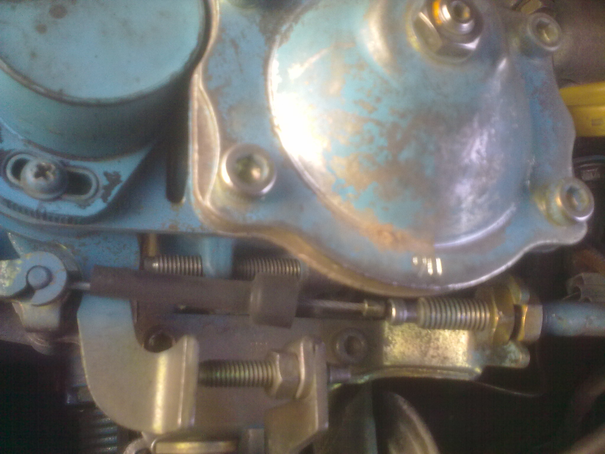

у меня все выглядит вот так
первая фото отпущеный газ,вторая выжат до упора
Так он и должен настраиваться, по выходу из чехла.
dj-tok ему писал:после того как оденешь трос на корпусе у него есть резиновый чехол сдёрни его в сторону и на прогретом моторе на холостых настрой чтобы ограничительное кольцо троса отступало на 1мм от корпуса троса
я настраивал по выходу из чехла

В разных книгах по разному написана методика настройки коробок я выбрал технологию настройки на холостой ход, есть настройка на полностью выдвинутый рычаг насоса, точность настройки примерно одинаковая. И в книге написана грубая настройка после кап ремонта агрегата. После грубой настройки всё равно приходится подстраивать коробку под свой стиль езды, и под состояние самой коробки.
