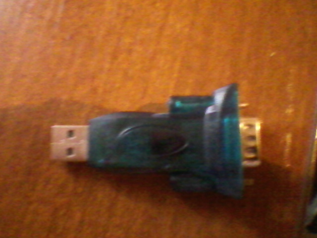

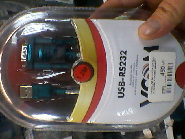

Сдал такой обратно в магазин. Дрова никак не устанавливались. Полная подделка.
Добавлено спустя 3 часа 19 минут 17 секунд:
так же попробовал такие переходники, которые оказались на чипе CH340, совсем не идёт, моргает так же инверсия.
Добавлено спустя 5 минут 18 секунд:
Как я понял адапторы нужны на чипе max232 или FT232??? или 3203 тоже подойдёт???

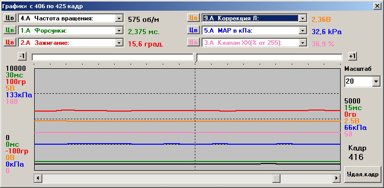

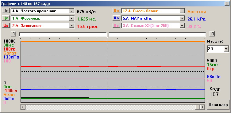

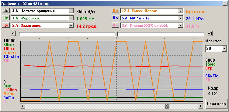

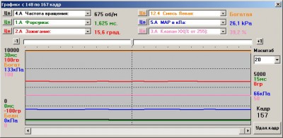

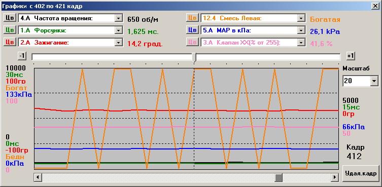

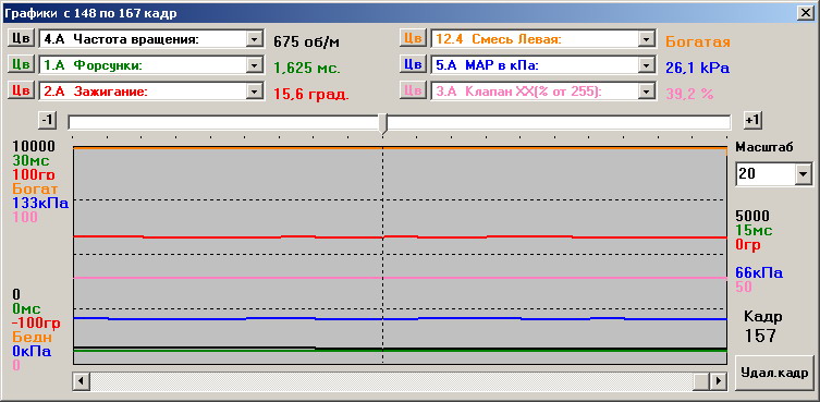

Непонятно скачкообразное поведение коррекции топлива. Или 0,51, или 2,5. В связи с чем смесь богатая, и форсунки зажаты в минимум. Пробуй лямбду. Давление топлива в рампе. Обрати внимание на осциллограмму (ораньжевая линия, смесь левая). Должна быть примерно такая зигзагообразная.

Спасибо))) Давление в рампе в норме, насос качает на ура. Вот про впрыск и про лямбду странно тут. Дело в том что, форсы льют одинакого, проверяли на стенде, сами свечи белые, т.е. топливное голодание. А лямбда кричит богатая. А что скажешь про разряжение??? В норме??? Такая фигня пошла после посещения СТО. Скорее всего совпадение, делали одно, а политело другое.)))

Две нижние картинки почти одинаковы. Верхняя твоя. Нижняя моя. Разрежение прекрасное.

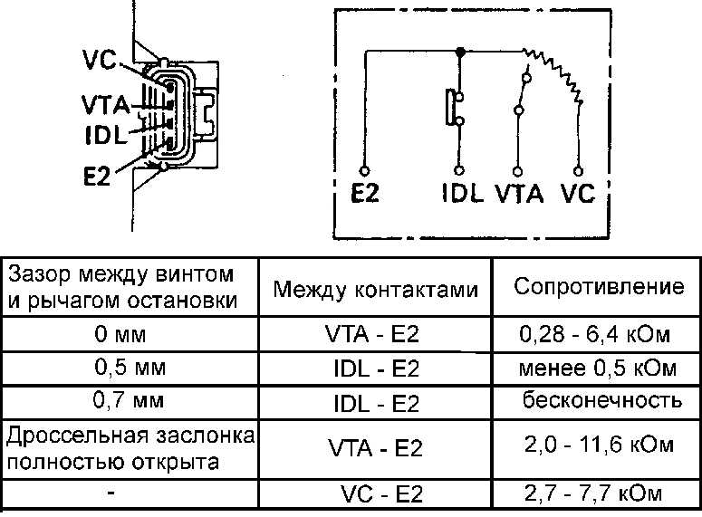

Проверь ещё на всякий случай настройку датчика положения дроссельной заслонки по контакту IDL. Возможно от не замыкается при закрытой заслонке.

Проверить цэшкой??? Её же вроде видно по программе диагностики, работает. Замыкается, т.е. коротыш??? В выходные займусь.

да цешкой и щупами. Лямбду поменять, хотяб подкинуть исправную. А что делали на сто? А потом зажигание пораньше.
