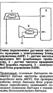

 Заголовок сообщения: Re: SV30-32 и 40-41 А140Е не работает спидометр, одометр и замигал O/D
СообщениеДобавлено: 13 авг 2015, 00:02
Зачем щупать если конкретно написано
42.jpg [ 5.75 КБ | Просмотров: 16858 ]
код 42.jpg [ 13.86 КБ | Просмотров: 16857 ]
схема.jpg [ 18.41 КБ | Просмотров: 16857 ]

отлично спасибо
