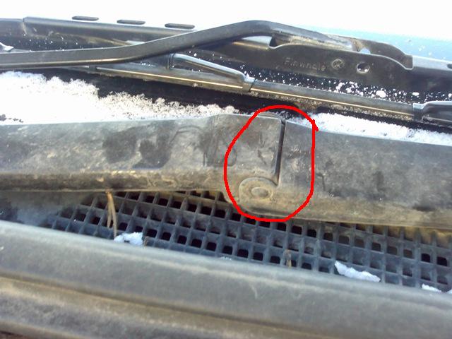

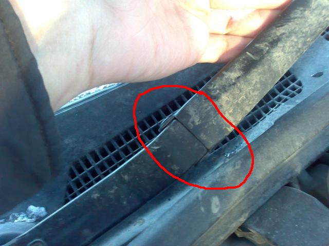

Зарегистрирован: 20 фев 2009, 04:00
Сообщения: 100
О машине: SV55 (S selection), 3S-FE (4WD)
Репутация: 124
всем доброго времени суток! у меня нет зимнего режима щёток и хотелось бы поделится своими мыслями по этому поводу со всеми владельцами 50-ых кузовов. я предполагаю, что проверить наличие режима возможно визуально, по конструкции самих стеклоочистителей. где то на форуме читал, что при постановке дворников в зимний режим их можно откинуть от стекла, та что они становятся перпендикулярно поверкности стекла. у меня такое откидывание просто невозможно из-за самой конструкции, дворники всегда прижаты к стеклу, максимум конструкция позволяет немного приподнять их, сантиметров на 10 от стекла. вопрос тем у кого есть зимний режим: посмотрите у всех ли откидываются дворники, имею ввиду полное откидывание перпендукулярно стеклу.
Комментарий к файлу: дворник в максимально возможном поднятом состоянии

Комментарий к файлу: та самая особенность конструкции, не позволяющая полностью откинуть дворник от стекла

СообщениеДобавлено: 21 фев 2009, 20:29
Сообщения: 1393
Репутация: 100
Да, есть такое. Этот ограничитель на сгибе дворников, если его даже сломать (что легко) - будет отгибаться на много, но при этом всё равно в отогнутом положении не зафиксируешь (пружина тянет) и пружину растянешь - потом к стеклу будет плохо прижиматься...

у мя также как на фотках, откидывания нет

так вот есть предположение, что у кого нет на дворниках этого выступа, мешающего их откидыванию - у тех есть зимний режим, у кого дворники не откидываются - соответствено режима такого нет. это к распространнёному вопросу "А есть ли у меня зимний режим?". хотелось бы практического подтверждения или опровержения данного предположения в ответах владельцев вист 50-х кузовов в виде: "Дворники не откидываются, зимнего режима нет" или наоборот "Дворники откидываются, зимний режим есть"
