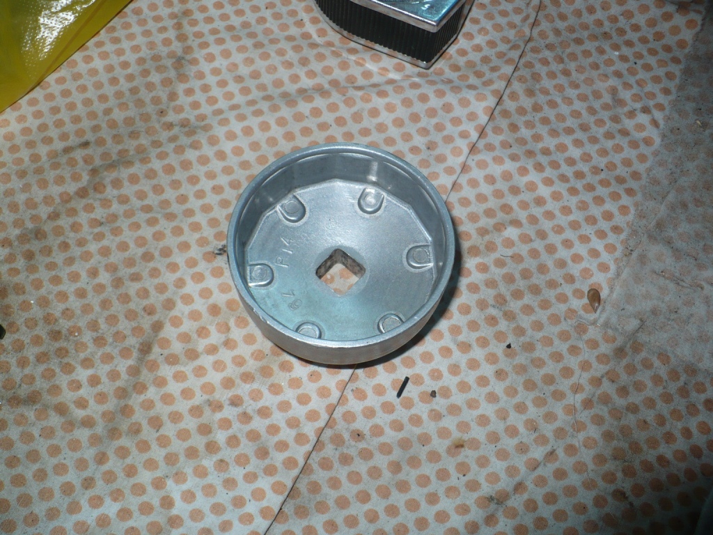

Почитал как сложно на других движках фильтр менять, у меня на 1zz фильтр отверстием к верху, красота оказывается.
Съемник использую за 200р.
4.JPG [ 154.79 КБ | Просмотров: 2732 ]
3.JPG [ 119.52 КБ | Просмотров: 2732 ]
2.JPG [ 136.04 КБ | Просмотров: 2732 ]
1.JPG [ 62.23 КБ | Просмотров: 2732 ]

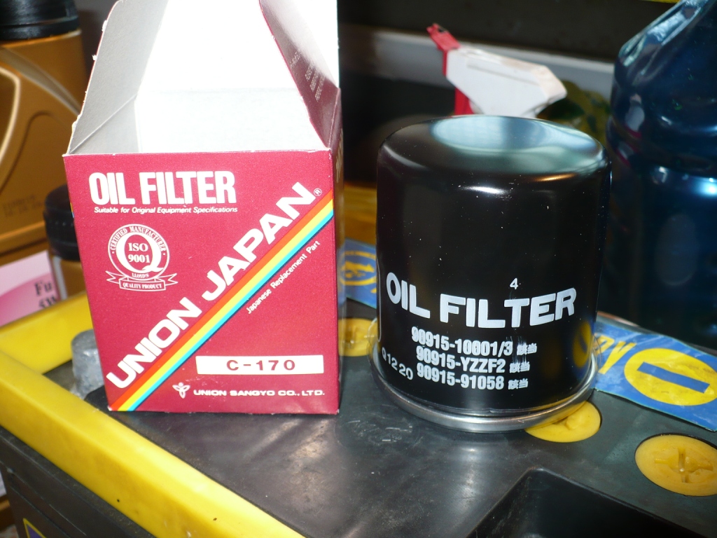

Поставил такой
P1020209.JPG [ 359.73 КБ | Просмотров: 2728 ]

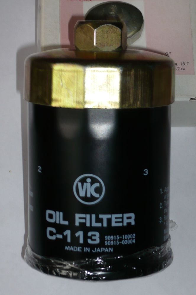

Берем ключ рожковый на 22-24 ставим на фильтр - тук молоточком, по этим засечкам делаем плоской отверткой дырки в фильтре, потом берем ключ и забиваем в фильтр, затем спокойно отворачиваем вставив поперек ключа рычаг какой-нибудь....:) А фильтр брал С-113 или Сакура 1113 (объём поболее).

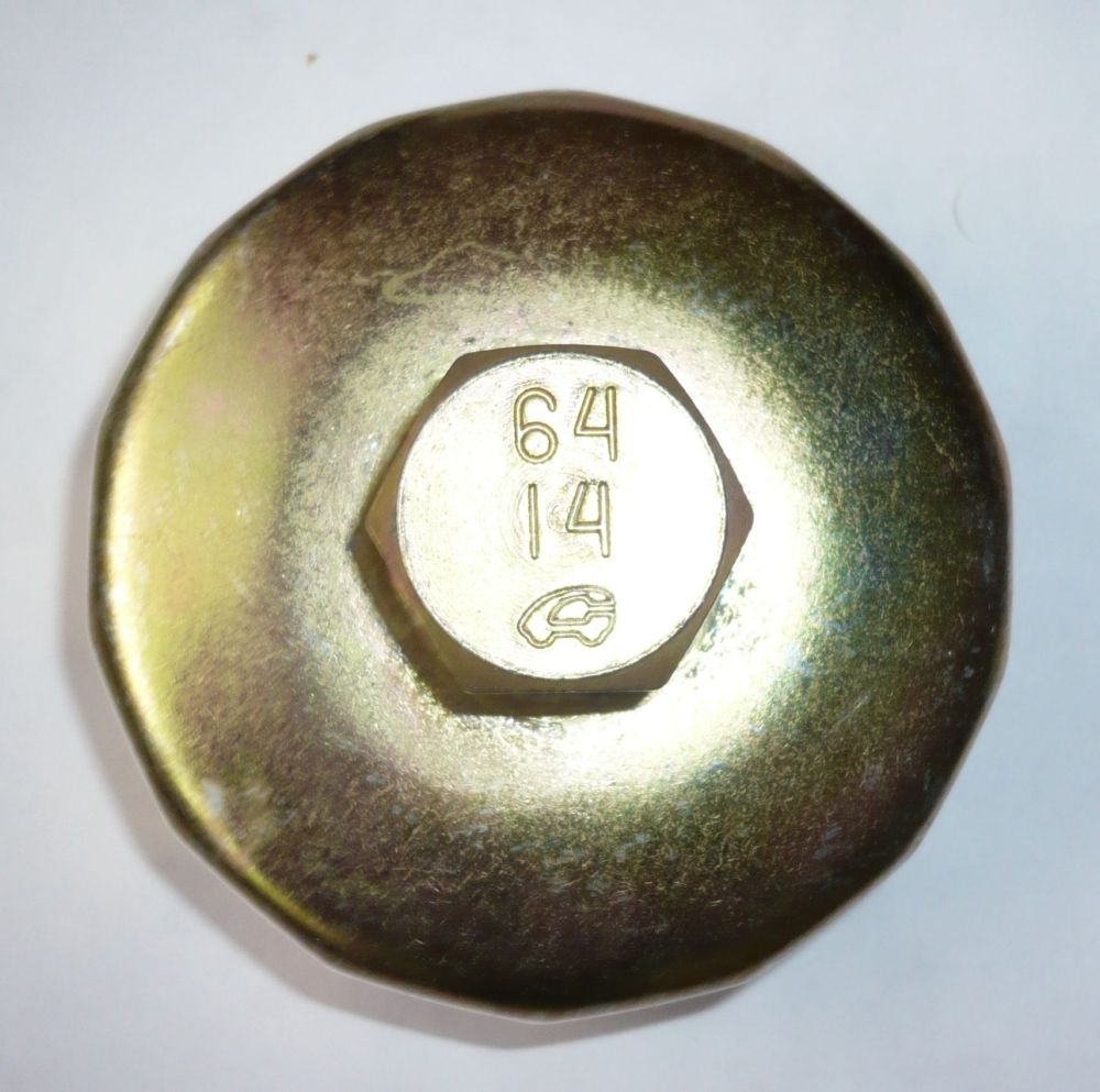

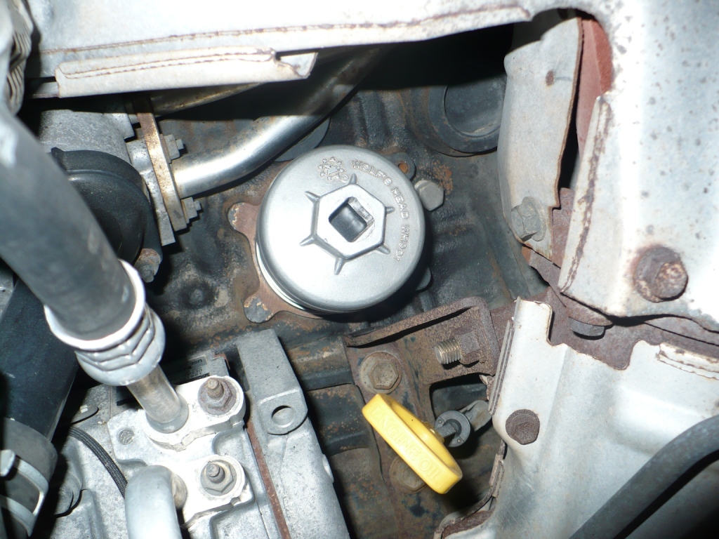

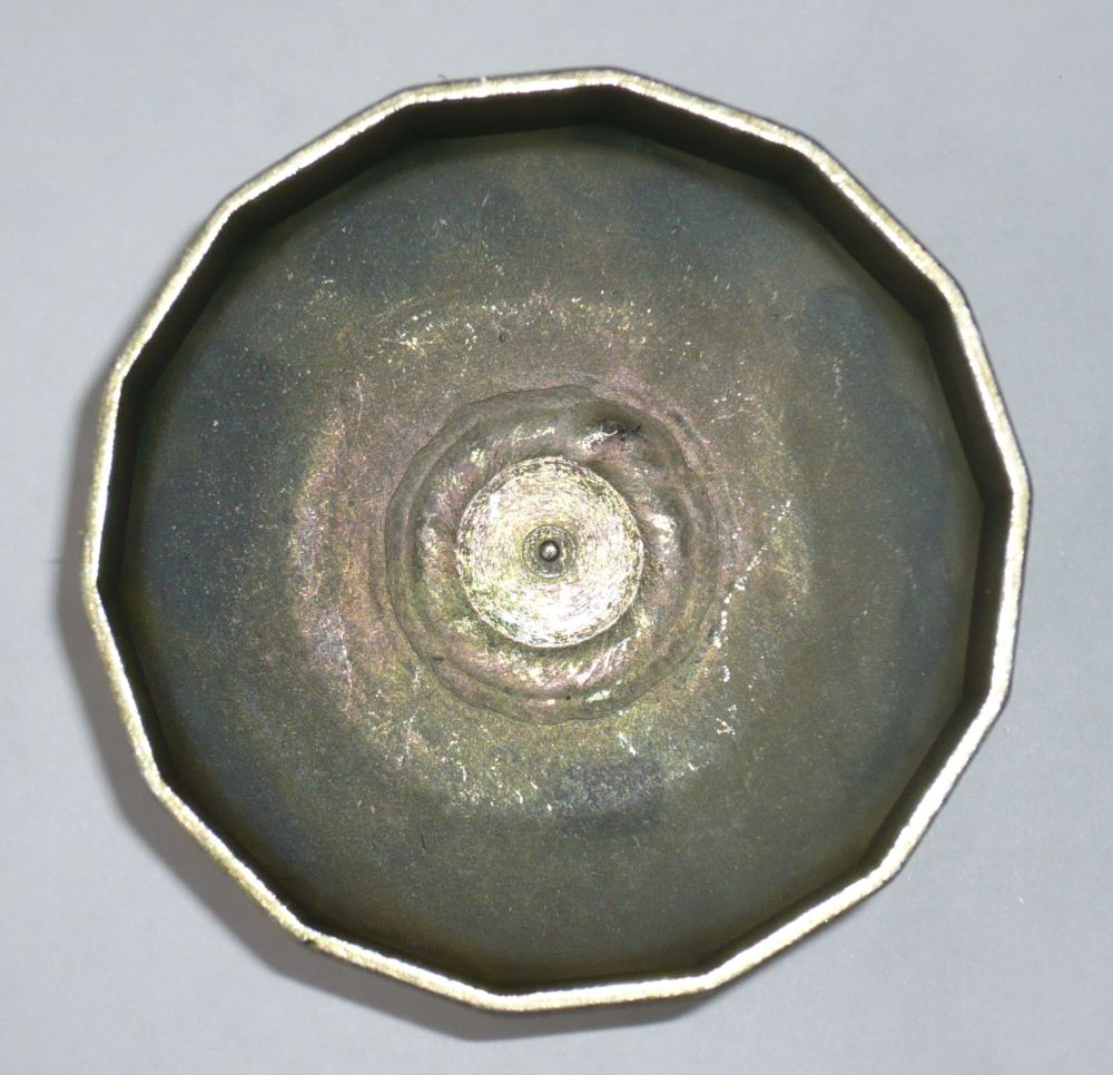

Я почти с самого начала обзавелся коронкой...
P1020268.JPG [ 388.77 КБ | Просмотров: 2687 ]
P1020269.JPG [ 359.52 КБ | Просмотров: 2687 ]
 Заголовок сообщения: Re: О масляных фильтрах, их замене и о съемниках.
СообщениеДобавлено: 29 авг 2011, 18:56
Ты ее где добыл то?
Я сам делал много гранник чтоб фильтр откручивать и заворачивать.
