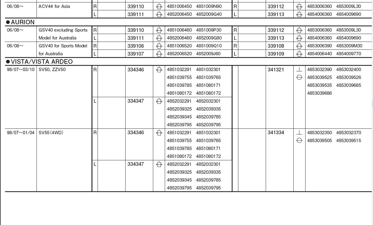

мужики подскажите хочу поставить на перед каябу а вот номеров на правую и левую сторону не могу найти? и еще на на официальном сайте kayaba стойки делется - Premium (серии 44,63,66 масло) и Excel G (серии 33,34,36 газовый), что лучше и как найти нужный ????
СообщениеДобавлено: 18 апр 2010, 00:56
Сообщения: 757
Тем: 77
Откуда: РОССИЯ, Воронеж.
О машине: ZZV-50, 1ZZ, 1999г.
Репутация: 467
Сегодня поставил на зад Каябу, посмотрим сколько продержатся.
Каяба на Висту делает только газомослянные Excel G, каталожные номера вот :arrow: :arrow: :arrow:
