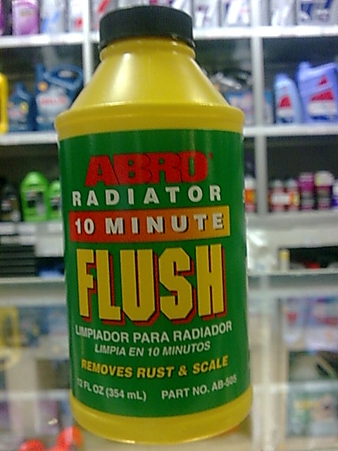

Взял Силлит от накипи 181р., жидкий и 450мл.; и Санокс от ржи и накипи 71р. (в 2.5 раза дешевле), густой и 750мл. (более чем в 1.5 раза). Так вот, ингридиенты и % отношение состава у них практич. одинаковы (за искл. красит, и проч.несерьезн. добавок), а цена их, кол-во и консинстенция в сравнении друг с другом очень существенны. :o
Дома проверил. Силит мне показался лучше однако. Тем более, что замучился смывать Санокс по нескольку раз :-x . Из радиатора полностью его вымыть не удастся, думаю. 8)
Смотался в автомагазин, сфотал спецпромывку радиаторов 10 минутную, производства USA в пластиковой желтой бутылочке емкостью 354мл. с зеленой этикеткой фирмы ABRO. После разговора с продавцами, пользующихся этой и другими, решил узнать у вас: правду ли они говорят, что эти спецпромывки можно залить и ездить с ними, после слить- промыть- залить свежий антифриз, мол, они безвредные все, так же их мешать (разные) между собой можно, и совсем необязательно следовать инструкции, где написано: через 10 мин. слить. Просто я искал такую промывку, что бы залить её в антифриз, в радиатор и ездить некоторое время с ним, но такой не было, а была вот эта, американская.

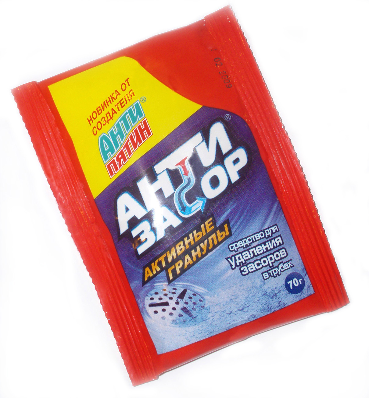

Только что такой какой на лауреле промывали стоит 22р50коп с помощью 2х бутылок порошок разводили в литре гор воды. На лавре радиатор тоже люминь а патрубки пластик. Пока ничего не потекло каки вылетело мама дорогая. Все, в машине жара на улице -40.
Пс. Жидкость эта при промывке жёстко греется аж бутылки плавит
Ппс написано безопасен для алюминия и пластика. Воняет нашатырем сильно. Ест руки
antizacor.jpg [ 407.96 КБ | Просмотров: 2171 ]

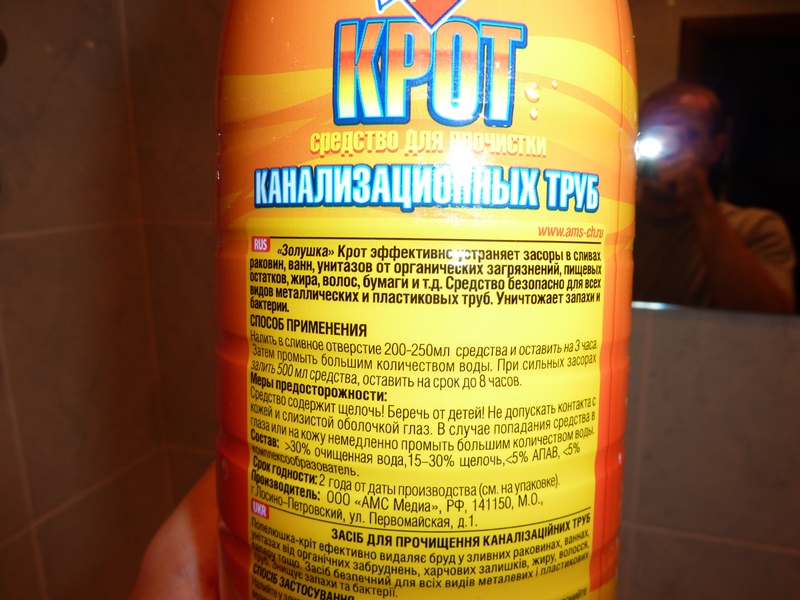

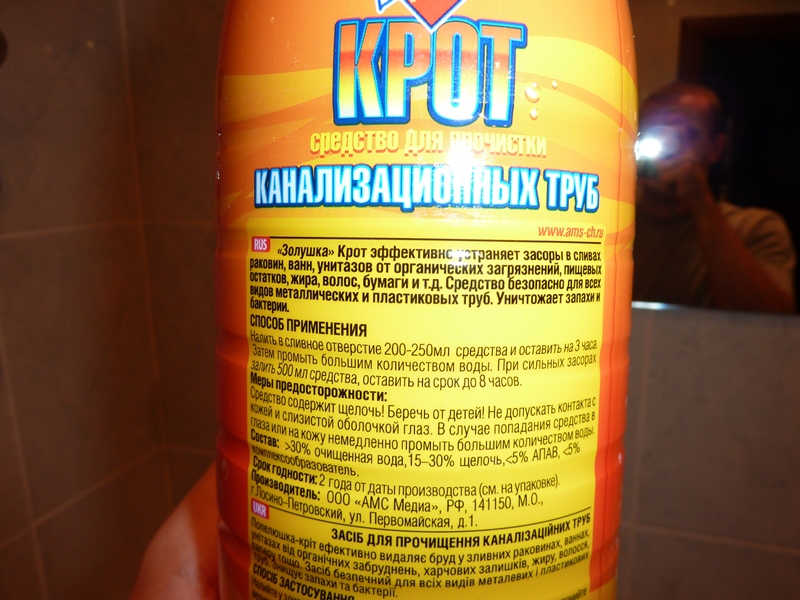

khabkot писал(а):
...Жидкость эта при промывке жёстко греется аж бутылки плавит
Ох, ребята, аккуратнее с этими безопасными средствами. А то я как-то залил крота, тоже безопасного... :crazy:
viewtopic.php?p=288517#p288517
P1120261.JPG [ 267.08 КБ | Просмотров: 2153 ]

Короче пацаны! Не слушайте меня.... То что ниссану хорошо хозяину товоты смерть и деэпиляция! Приехал к ним они все промыли уже все ок, взял короче один пакетик и поехал в бокс пока на смене в ночь думаю займусь, ехать никуда до утра не надо время есть. И,.... Толи мне пакетик термоядерный попался то ли вода в отоплении на работе слишком горячая( тут больше 100 ки кипит в шланге) ну короче снял шланги набрал в бутыль засыпал чудо смесь и чет мне как то сразу не понравилось как она себя ведёт бурлит че то непонятно, ну и пофик подцепил к патрубкам два бутыля качнул пару раз...... и пляяяяя тут такое началось.… невероятное... как там давай все кипеть, шланги слетают, бутылки ппц кипяток пляя бегу в рабочую машину за перчиками а там тока тряпочные прорезиненые короче пока боролся со стихией перчи промокли в химии, волосы с рук нахрен местами выпали... этаж падла волосы растворяет пля обжегся весь, не знаю че так, на нисцанах как то контролируемой реакция шла а тут пля ппц ядерный коллапс блин какой то.
Пс пишу лысыми руками((((( блин крема на работе нету пойду хоть солидолом чтоль лапы намажу)))
