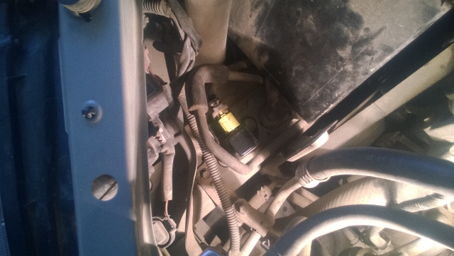

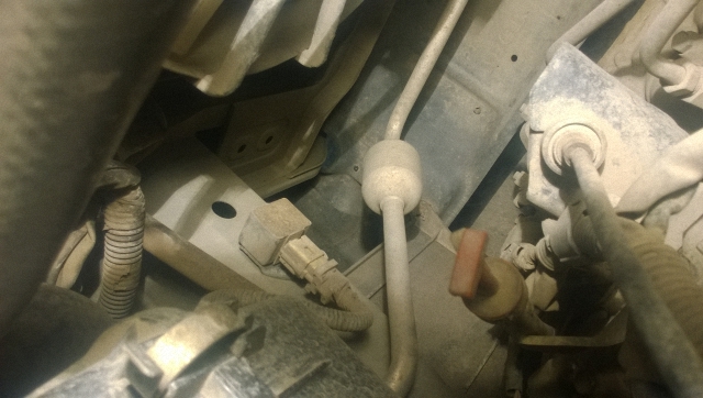

а у меня не получилось скинуть ошибки. уже давненько катаюсь с неисправным правым датчиком срс.
есть у него какие то параметры для проверки? или только замена?
для информации:
1. Место установки правого переднего датчика SRS (под расширительным бачком системы охлаждения):
датчик срс правый.jpg [ 181.29 КБ | Просмотров: 3404 ]
2. Место установки левого переднего датчика SRS (под корпусом воздушного фильтра, рядом с трубкой кондиционера):
датчик срс левый.jpg [ 170.25 КБ | Просмотров: 3404 ]

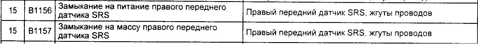

Вот может поможет
Безымянный.jpg [ 95.37 КБ | Просмотров: 3403 ]
