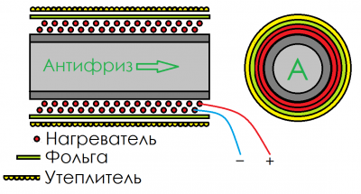

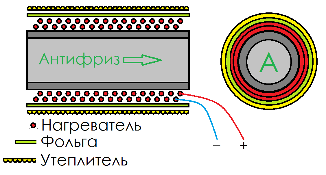

Александр, ничего подобного:) У меня тоже остывает мотор, когда включена печка и стоишь в пробке. Причем печка стоит стандартная, тонкая, так что еще и не особо тепло в машине. Не сказать что холодно, но все же.
В соты радиатора я думаю не стоит, т.к. там теплообмена не будет, ибо будет воздушная подушка между сотами и нагр.элементом.
Вот, накидал тут примерно. Я думаю что этого всего не должно быть видно из под кожуха в салоне.
Ну и длина этого всего ~10см, т.к. меньше смысла нет, больше не влезет.

yandobrov у вас двиг д4 а он по определению почему то остывает в пробках. А собщениие было сделано автору темы alex80383
У меня тфу тфу тфу диг 380 тыс пробежал да не когда в пробках не падала температура сейчас газельевская печка стоит и не чего не жалуюсь а жара в машине стоит что окно моя открывает.
