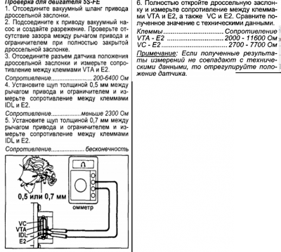

 Заголовок сообщения: 3S-FE Показания на разъеме ДПДЗ
СообщениеДобавлено: 04 янв 2014, 18:35
Сообщения: 425
Откуда: Воронеж
О машине: sxv10
Репутация: 115
Всем здравствуйте.Вопрос(в основном для владельцев 30-40х кузовов с 4х контактными дпдз) назрел такой ,какое напряжение на выводах разьёма дпдз при включенном зажигании.при снятом разьёме с датчика.Датчик у меня 4х контактный.Согласно автодате,на исправной машине должно быть такие напряжения,измерения производяться между Е2 и остальными выводами.
VC-5v
VTA- 2-5v
IDL- 8-14v
E2- GND
У меня на IDL порядка 3 вольта,а должно по книге 12.Спасибо.
регулировкв дпзд 4 контакта.png [ 151.55 КБ | Просмотров: 8726 ]
Последний раз редактировалось pavanik_27 05 янв 2014, 16:31, всего редактировалось 1 раз.
изменил название
 Заголовок сообщения: Re: Датчики системы управления двигателем 3S-FE
СообщениеДобавлено: 05 янв 2014, 17:33
Эти замеры должны делаться при подключенном разъеме.
СообщениеДобавлено: 05 янв 2014, 23:42
Сообщения: 425
Откуда: Воронеж
О машине: sxv10
Репутация: 115
в принципе разницы ни какой,при прозвонке IDL нужно тогда дросель до конца открыть.
СообщениеДобавлено: 06 янв 2014, 00:10
Огромная разница, это же датчик. И в книге я не видел режим проверки разъема, в вольтах тем более.
СообщениеДобавлено: 06 янв 2014, 02:11
Сообщения: 425
Откуда: Воронеж
О машине: sxv10
Репутация: 115
там нет пункта о проверке вывода IDL и ДПДЗ по напруге,но есть таблица сопротивления и напряжений эбу.там конечно не написано что нужно разьём отключать,но конструкция датчика иммитирует практически снятие разьёма,потому что при открытии заслонки вывод IDL висит в воздухе.и проверить сопротивление дпдз на выводах эбу согласно мурзилке не получиться,датчик абсол,давления висящий в параллель исказит все данные.но смысл не в этом ,какая должна быть напруга на IDL при при максимальном положении ДПДЗ.
СообщениеДобавлено: 06 янв 2014, 14:00
Не совсем так, проверка датчика на исправность проводится как раз замером сопротивлений на ножках датчика при отключенном разъеме, а проверка напряжений по таблице ЭБУ при всех подключенных разъемах. При открытом состоянии заслонки напряжение на IDL относительно E1 должно быть 4-6 В на двигателе 3S-FE с датчиком абсолютного давления, или 8-10 В на двигателе 3S-FE с датчиком расхода воздуха, согласно мануала.
СообщениеДобавлено: 06 янв 2014, 14:40
Сообщения: 425
Откуда: Воронеж
О машине: sxv10
Репутация: 115
Вы случаем не путаете,трёх контактный датчик с 4х контактным.
СообщениеДобавлено: 06 янв 2014, 14:48
Вроде до десяти считать не разучился. Хотя по тридцатке книга не очень, как будто на ней тренировались, встречаются и ляпы.
Добавлено спустя 41 минуту 28 секунд:
Посмотрел по мануалу сороковки, закрытая заслонка 0 - 3 В, открытая полностью 9-14 В
СообщениеДобавлено: 06 янв 2014, 17:24
Сообщения: 425
Откуда: Воронеж
О машине: sxv10
Репутация: 115
В книге по 30м кузовам,таблица измерений для 4х контактного дпдз мотора 3s? подходит от мотора 5s c электронным управлением акпп.почти все выводы совпадают,проверял лично вскрытием своего эбу,
Вопрос остаёться открытым,действительно автодата пишет правду и там должно быть 12 вольт,или это ляп.Если это правда 12 вольт, то мозг искать прийдёться другой мне..
СообщениеДобавлено: 06 янв 2014, 18:52
А проверяли в каком положении заслонки получается короткое между VC и IDL? По схеме там контакты и если они замыкаются при полностью открытой заслонке, то непонятно откуда берется 12 В, т.к. VC это питание датчиков 5 В.
Добавлено спустя 37 минут 28 секунд:
Вроде разобрался, Похоже в мануале на 30-ку неправильно нарисовали схему самого датчика, внутренний контакт при закрытой заслонке должен замыкать между собой контакты IDL и Е2 (а не VC). При размыкании этого контакта на IDL появляется 12В через ограничительный резистор и диод. Ток там не большой и при замере вольтметром с низким входным сопротивлением возможно неправильное показание. Для проверки можно использовать 3-х мм светодиод на 12 В, если при подключении между IDL и Е2 загорит, значит все нормально. А что не работает на двигателе? Так понимаю ножка IDL это сигнал отключения КХХ при движении и отключение подачи топлива при торможении двигателем.
СообщениеДобавлено: 06 янв 2014, 20:45
Сообщения: 425
Откуда: Воронеж
О машине: sxv10
Репутация: 115
Я это прекрасно понимаю(работаю автоэлектриком),если китайцы не врут то более 10кОм на вольт,недавно тему создавал что не едет как положено авто,перелопатил всё,лямба, свечи, вв провода ,жгуты датчики,всё в норме,вот и докопался до вывода idl,не по мурзилке показания.
А где нашли ограничительный резистор и диод.?
аааа,присмотрелся увидел. :D
СообщениеДобавлено: 06 янв 2014, 21:15
Возможно диод выбило.
