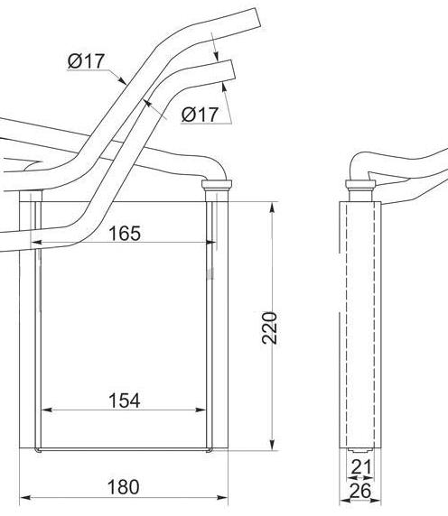

Ялыч писал(а):
Пожалуй и свой отдам такой-же....
Глянь пожста, размеры у него такие?
:smoke: :?: ...
радиатор родной VISTA 50..55.jpg [ 36.53 КБ | Просмотров: 2013 ]
Добавлено спустя 13 минут:
И есть вопрос к тем, кто свои радики от печки уже промывал:
Вы когда сливали жижу промывочную из них после промывки, не посмотрели, чего там такое было что забивало радиатор изнутри? На что похоже??
Я почему спрашиваю, в этом году пришлось 2 раза на Ардэйке сливать ОЖ с главного радиатора (ДВС) в поддон пластиковый. Так вот обратил внимание, что не мутная и нет ничего лишнего в ней. После ремонта\замены эту же ОЖ назад залил и на дне никакого осадка не увидел, хотя постояла не меньше часа. Вот и ломаю голову, чем же он\радиатор_печки забивается. Потому как тоже несильно жарко дует из печки, думаю себе что ли промыть или сразу заменить на контрактный от рекламируемого ипсумовского...
:smoke: ...

алюминий окисляется, вот и забивается, ну и конечно от качества ОЖ зависит( бывает сворачивается). когда моют как раз эти окислы и смывают.
