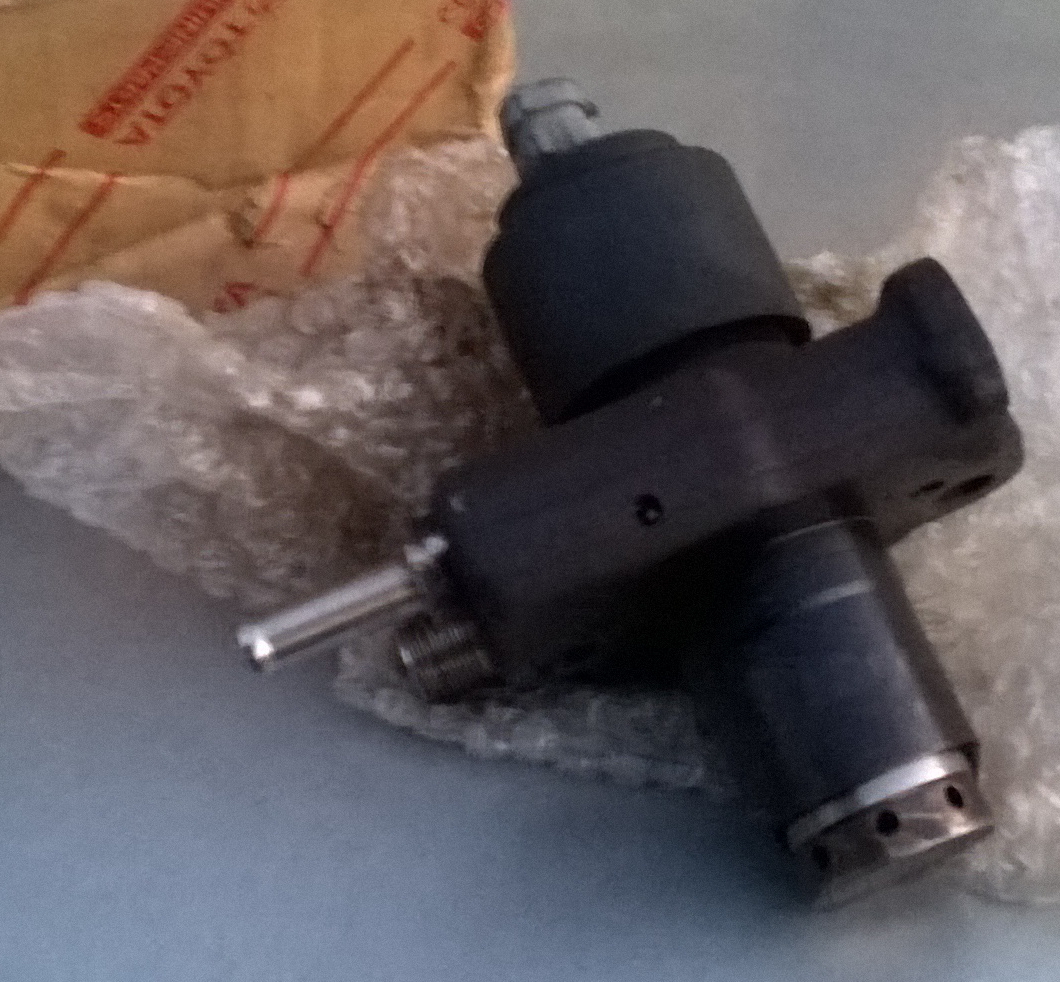

В списке ваших тем про ремонт насоса вроде ничего нет, а 10000 ваших сообщений мне не осилить. Попробую поиском.
Нашел сегодня первый купленный мной в 2005 году насос, отходивший 100 тыс. км и замененный "по пробегу" так сказать, нужно сделать ревизию.
