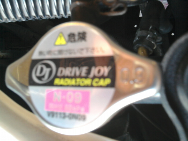

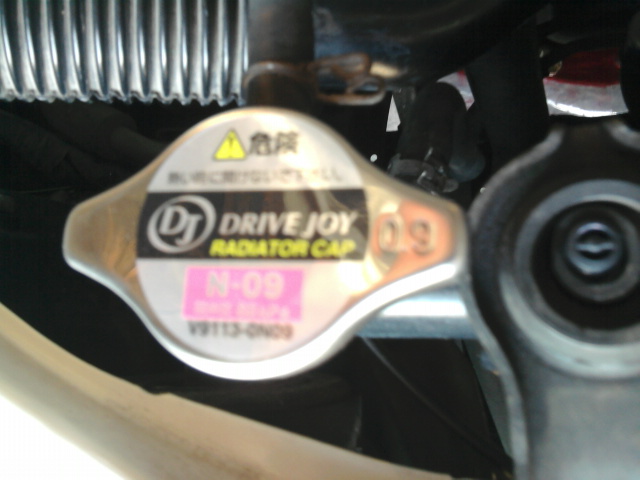

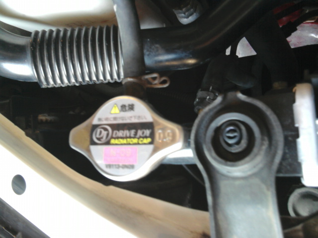

Тоже недавно радиатор поменял на SATE может кто ставил такой?
Старый треснул видимо из-за неисправной крышки.
На новый радиатор естественно уже для подстраховки новую крышку взял в оригинальном пакетике с надписью Toyota за 350 р., сама с черной наклейкой почему-то...
Ее хватило на несколько дней и во время заметил что давление опять возросло и стало выдавливать из толстого шланга (правый верхний) с конца крепления к радиатору.
Срочно была куплена новая крышка DRIVE JOY made in japan сразу заметил что качество на высоте, не китайская подделка...
Сравнил со своими предыдущими крышками ее и видно что она даже по другому устроена в ней есть еще какие-то маленькие отверстия по краям с внутренней стороны.
Поставил ее и сразу заметил что она очень легко затягивается (вообще без усилий, а держит при этом отлично), а предыдущую подделку (якобы оригинал) я двумя руками кое-как закручивал...
В общем сделал вывод, что качественную японскую крышку радиатора надо в наше время еще поискать и найти. Теперь только DRIVE JOY made in japan брать буду! :good:
Даже фото сделал не поленился, вот такую ищите и не пожалеете :smile: Все хвалят их.
Стоит такая крышка - 320 р.
Добавлено спустя 4 минуты 30 секунд:
Добавлю, что крышка не должна очень туго закручиваться (я двумя руками только мог китайскую), японцы не будут делать для себя такое, это значит крышка у вас китайская подделка. Японская не подделка вообще должна без усилий закручивается и откручиваться. Там все продумано. На китайских крышках подделках можно часто радиаторы начать менять :D

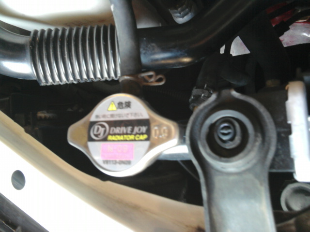

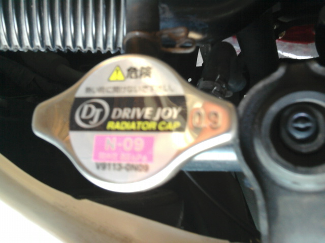

Чтобы успокоить души людей,этоа пробка реально япония может кому надо за так отдам, вместе с контрактом пришла я ее снял и поставил оригинал тойота. Насчет сатовского радиатора хороший радиатор. Сейчас контактный стоит родной толстый. А вот и пробочкаИзображение
