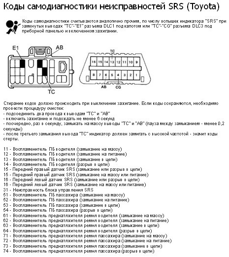

А вот такой вопрос, загорается в системе SRS код неисправности 22,24 нигде не могу найти что это за ошибки, может кто что знает
 Заголовок сообщения: Re: ДИАГНОСТИКА НЕИСПРАВНОСТЕЙ ПЕРЕМЫЧКОЙ! DLC1, DLC3, КОДЫ
СообщениеДобавлено: 05 май 2011, 22:01
если вы все правильно считываете, то это явно глюк...таких кодов в наборе нет...надо стереть эти коды и считать их снова.

Подскажите пожалуйста, при стирании кодов SRS нужно заземлять вывода Tc и AB, каким образом их заземлять, на массу что ли замыкать или между собой?
СообщениеДобавлено: 08 авг 2011, 11:36
так на картинке всё чётко прописанно: берёш два разных провода, втыкаеш в разъём соответственно к контактам ТС и АВ отделно, а потом замыкаешь поочерёдно на землю.
земля в машине это кузов, т.е. минусовая шина (можно и на акб)

Спасибо, понятно на массу
