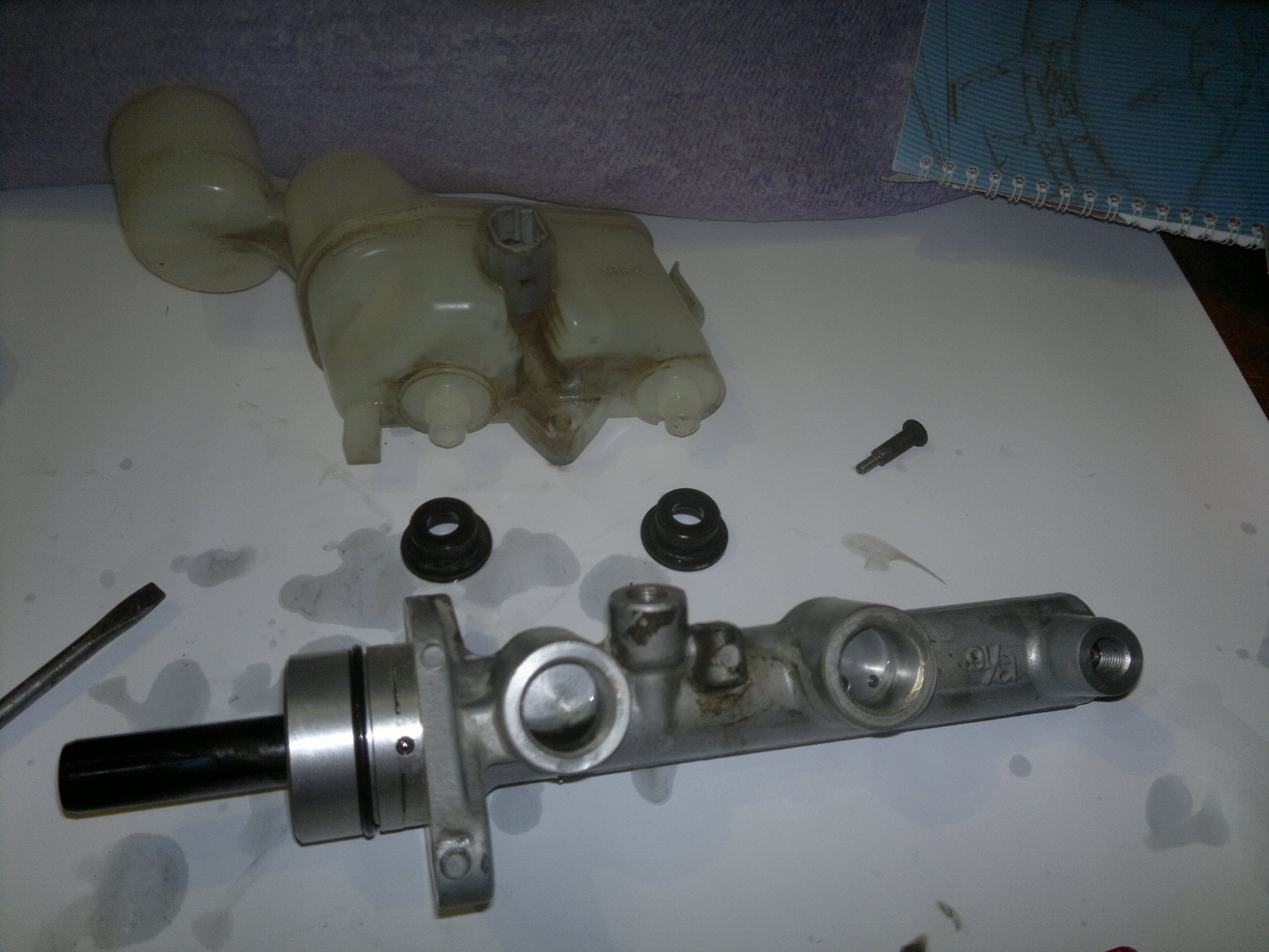

Вообщем сделал. На всё про всё ушло минут 40. Слив жидкость через стопор, он находится с низу. Открутил две трубки. Открутил два винта или гайки, нажал на педаль тормоза и всё. Главный тормозной цилиндр в руках. Протёр. Вытащил стопорное кольцо. Вынул внутренности. Вставил новые. Установил стопорный болт. и установил всё на место в двигательный отсек. Ну и соответственно (с помощью жены) прокачал тормоза. Всё. В результате: тормоза как новые. Ни какой контрактный я не покупал. Мой цилиндр в отличном состоянии. А на старом клапане небольшая дырочка. Но только на одном. Остальные резинки по виду нормальные. Всё.

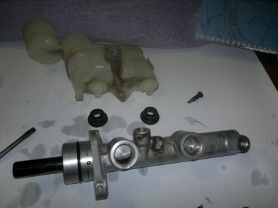

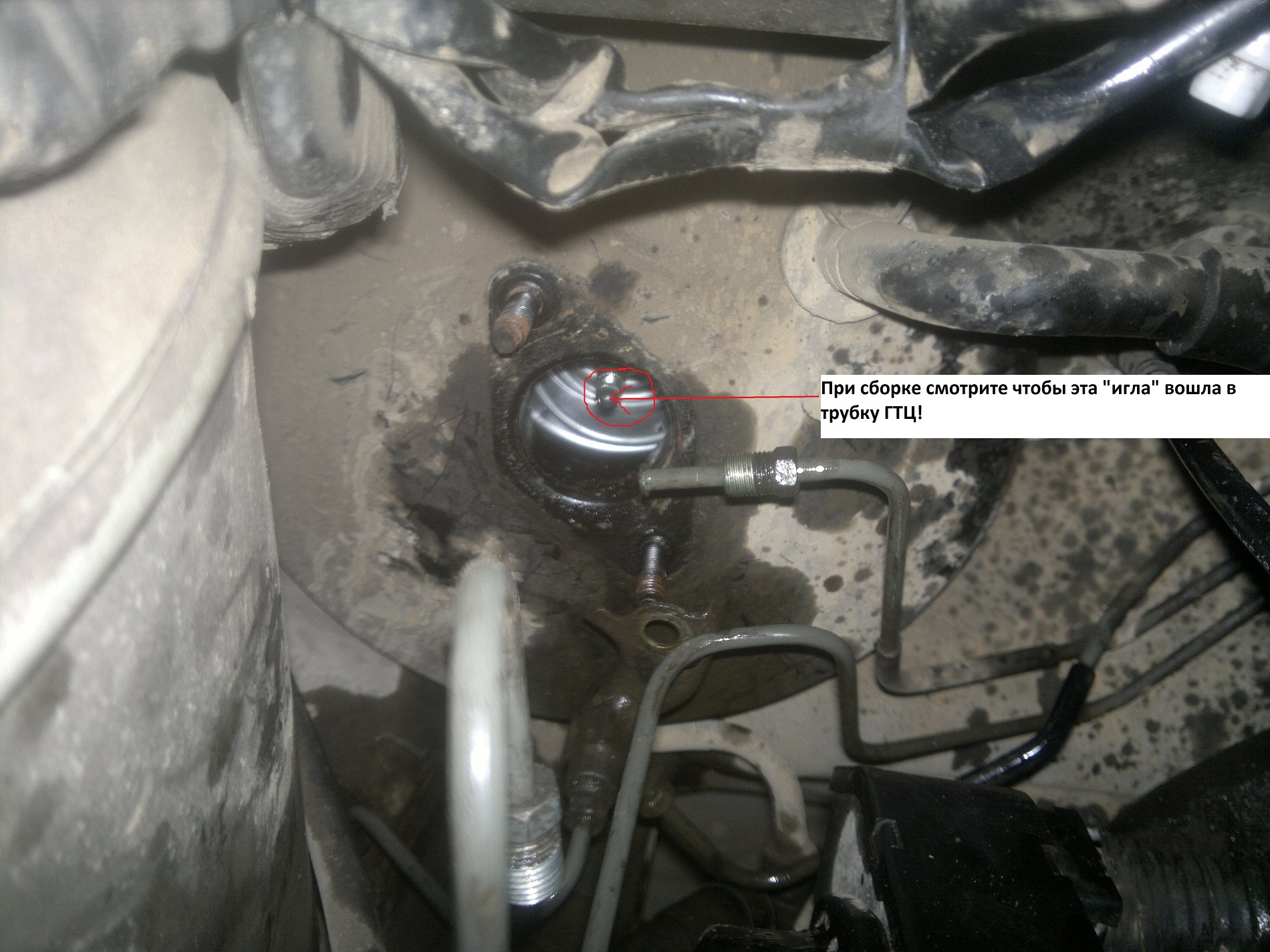

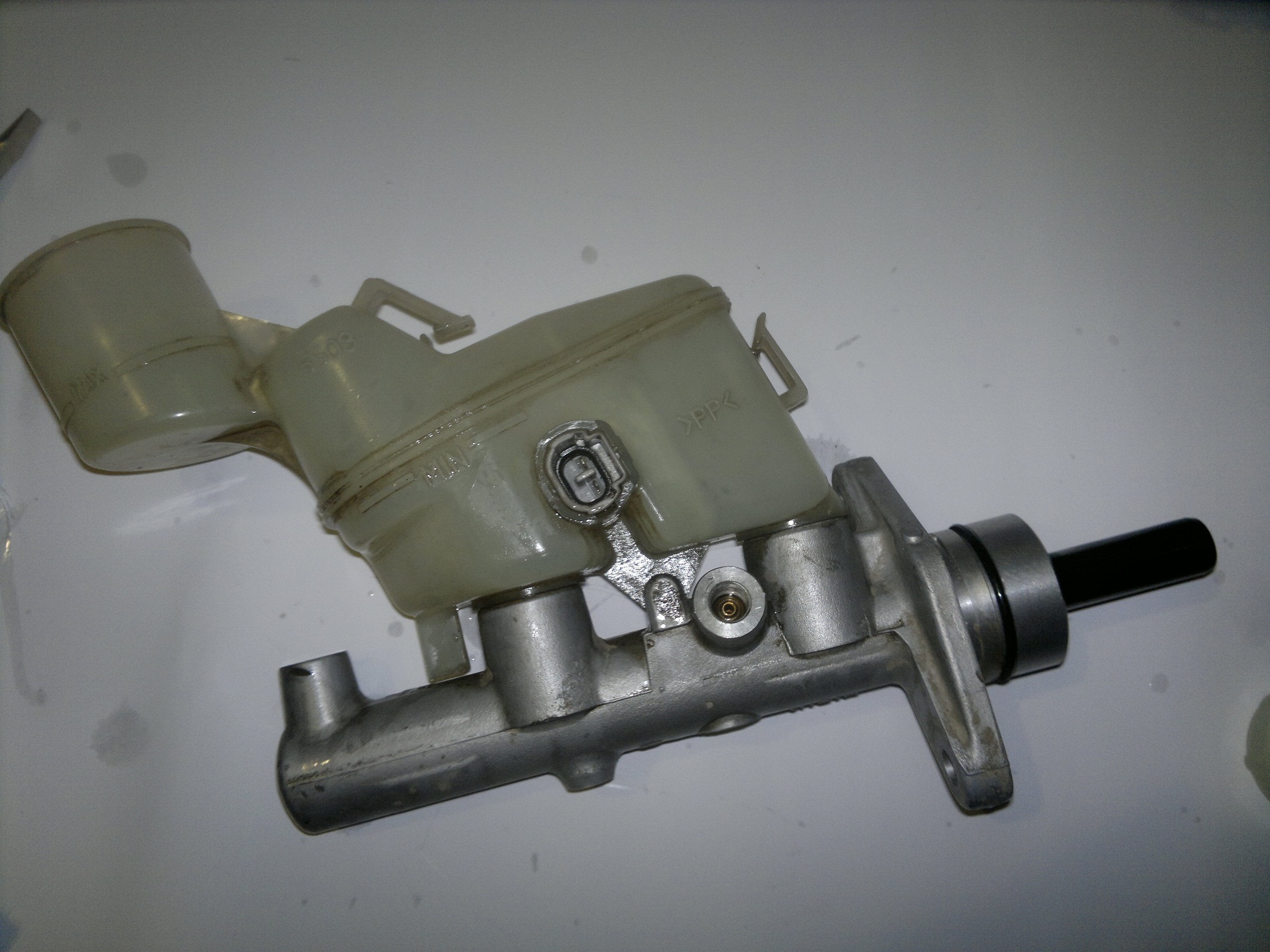

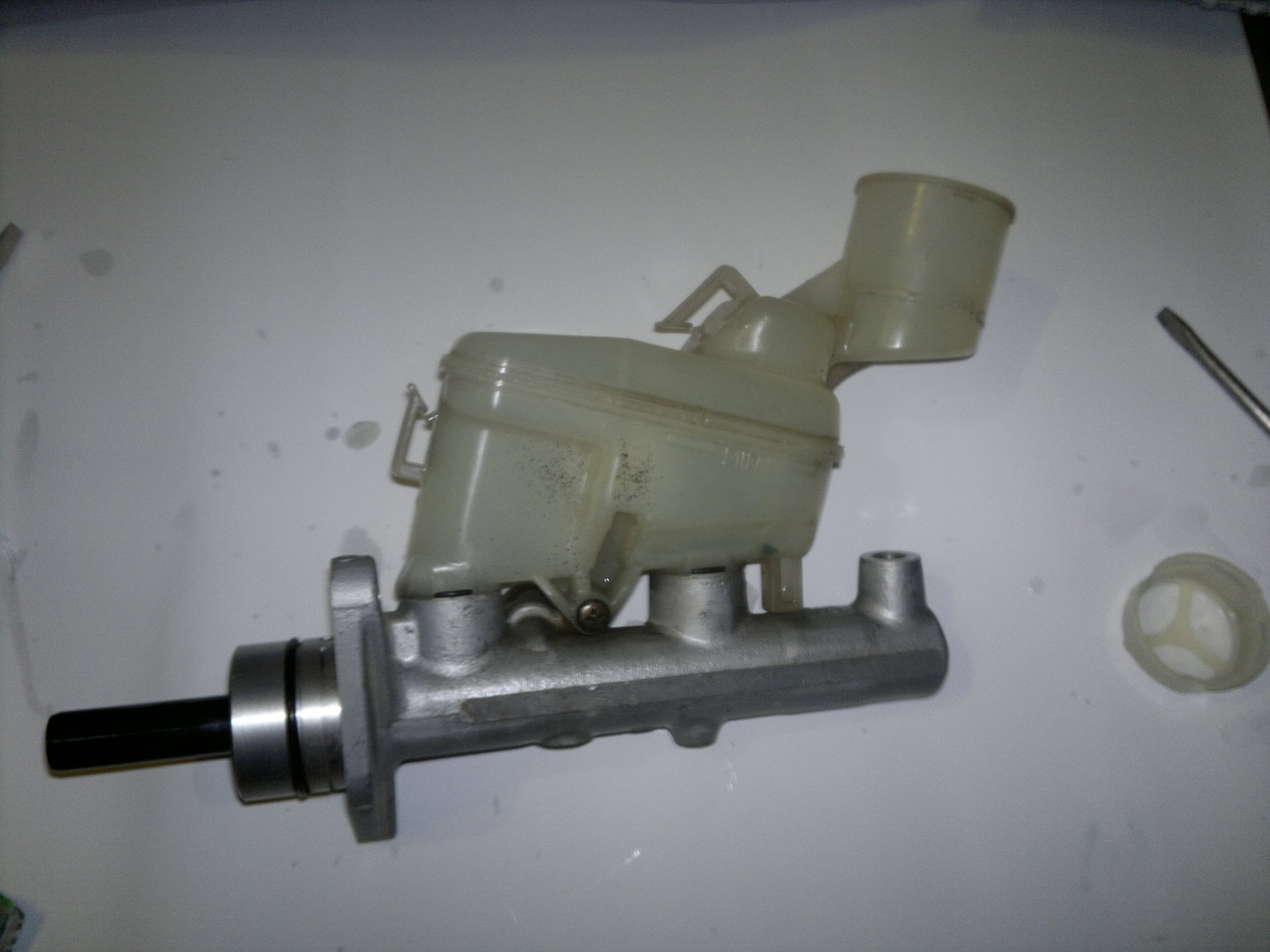

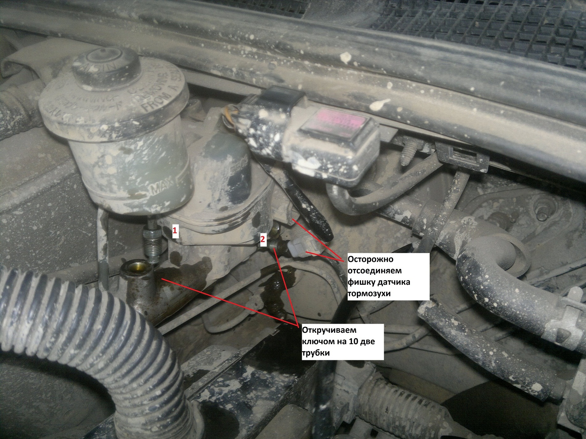

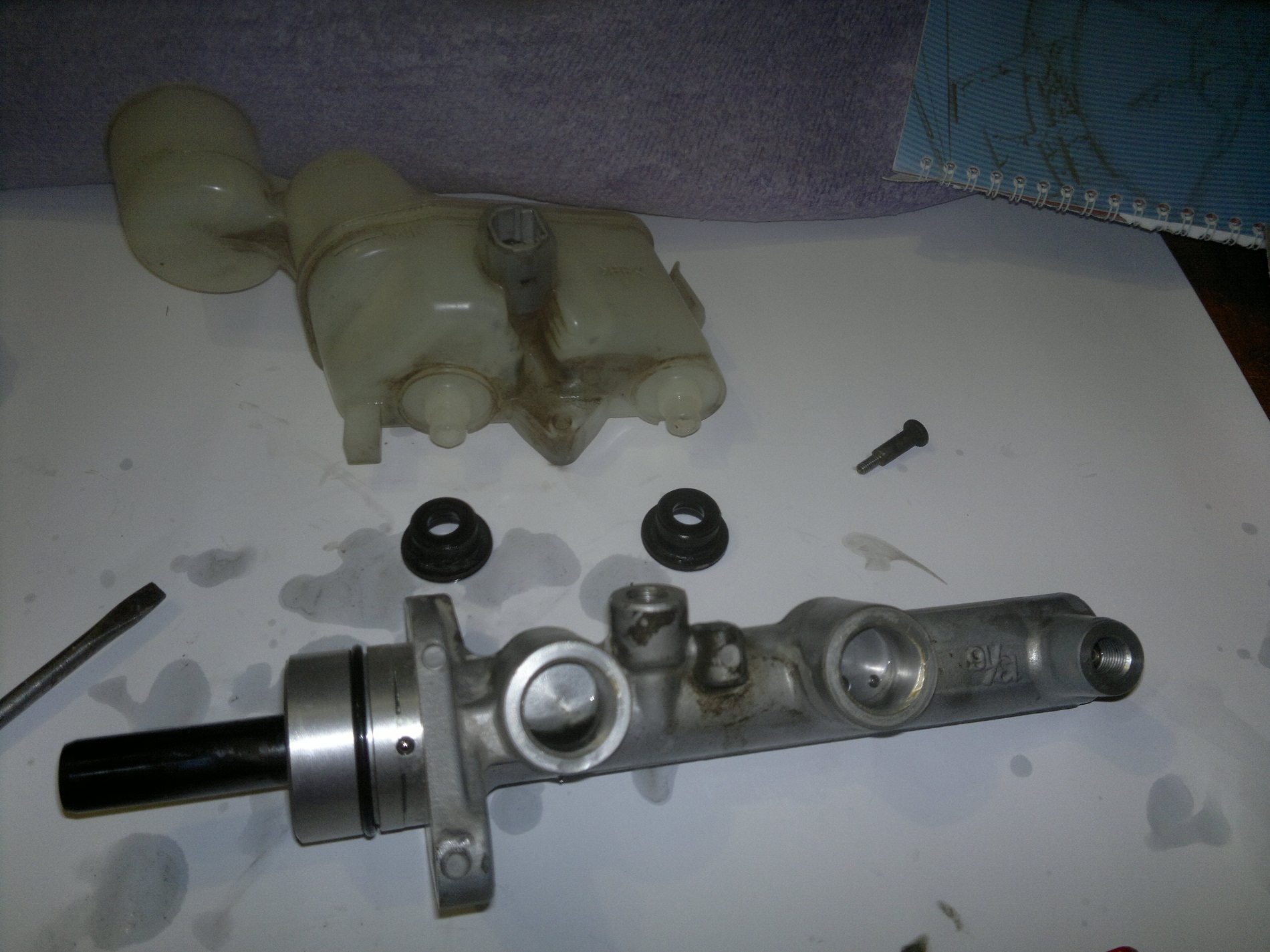

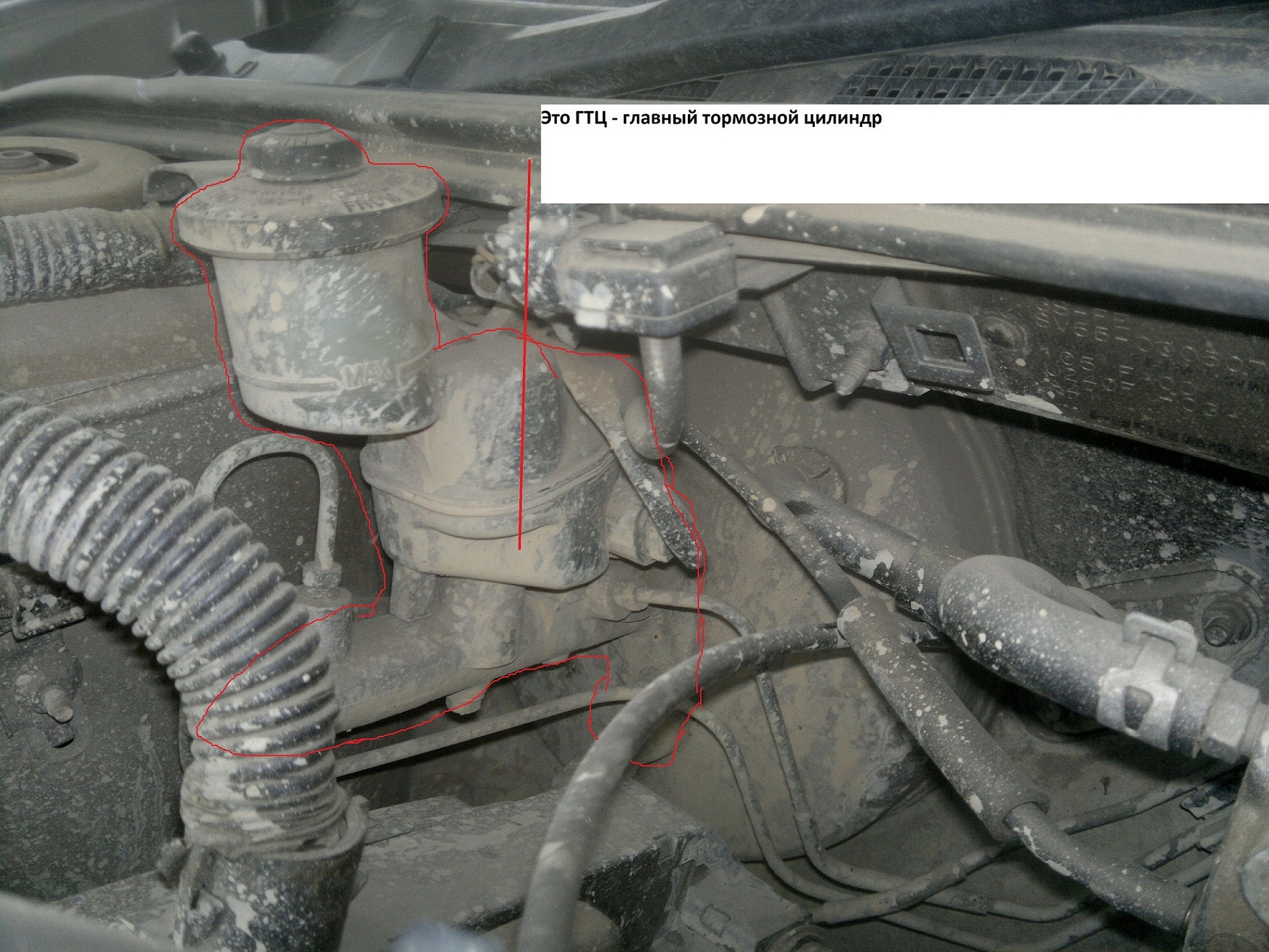

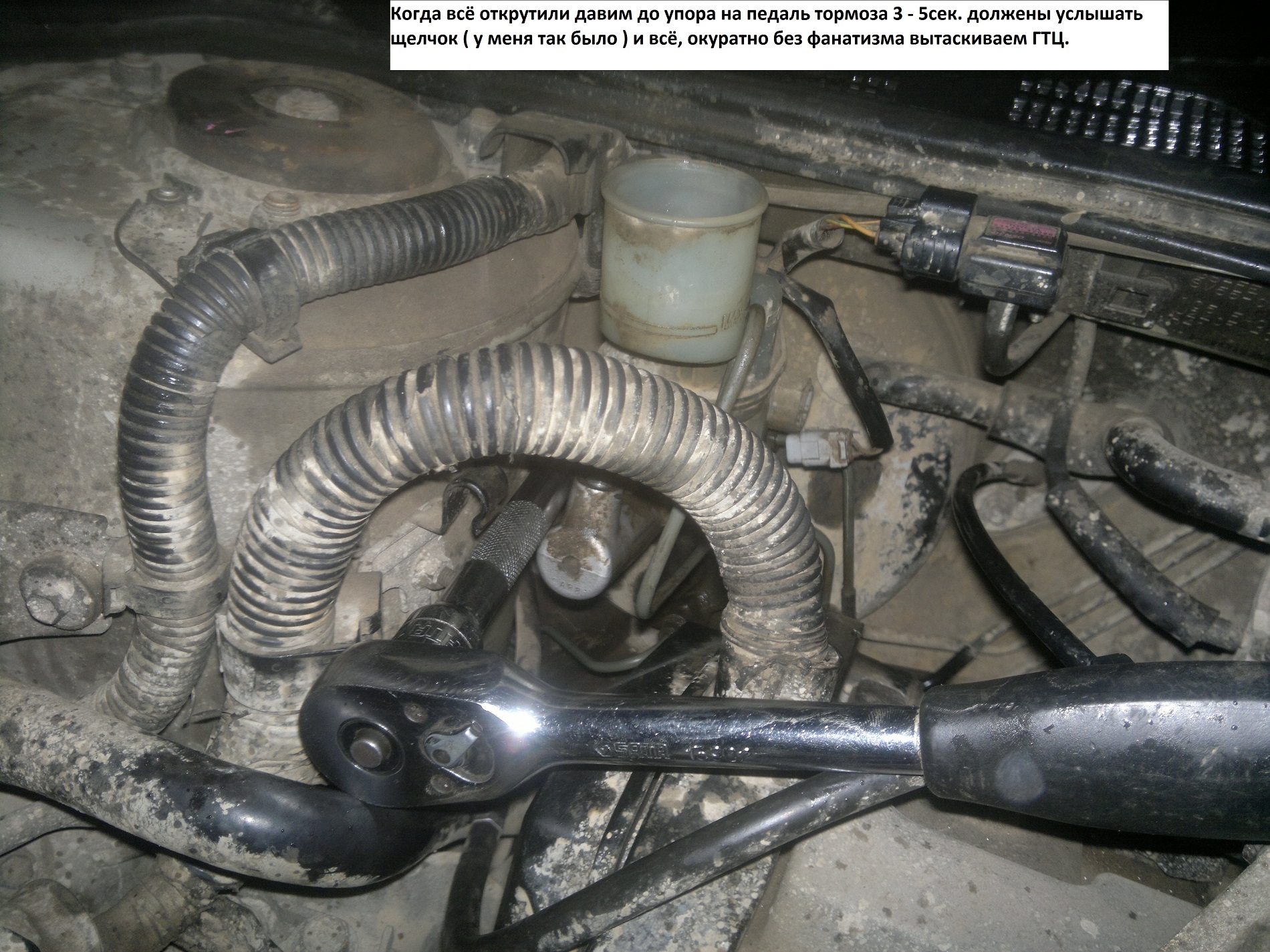

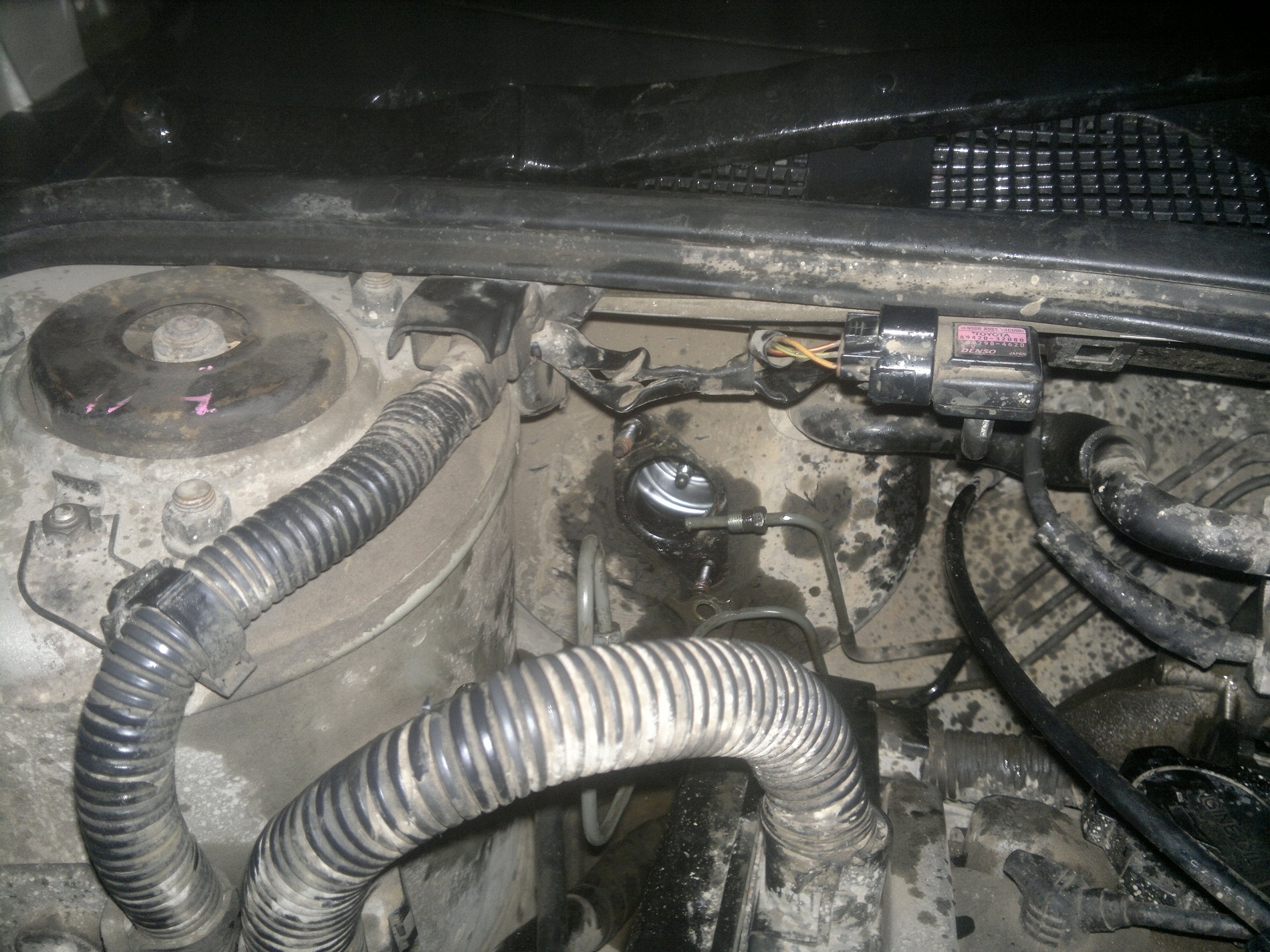

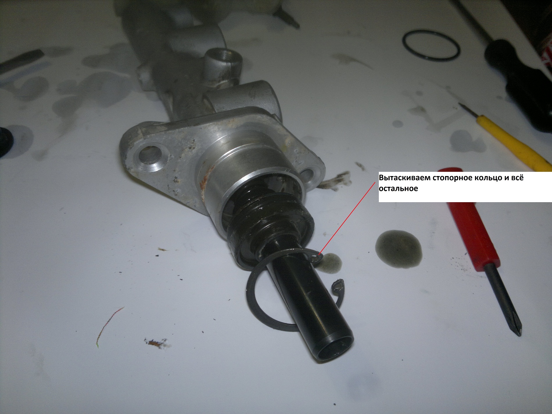

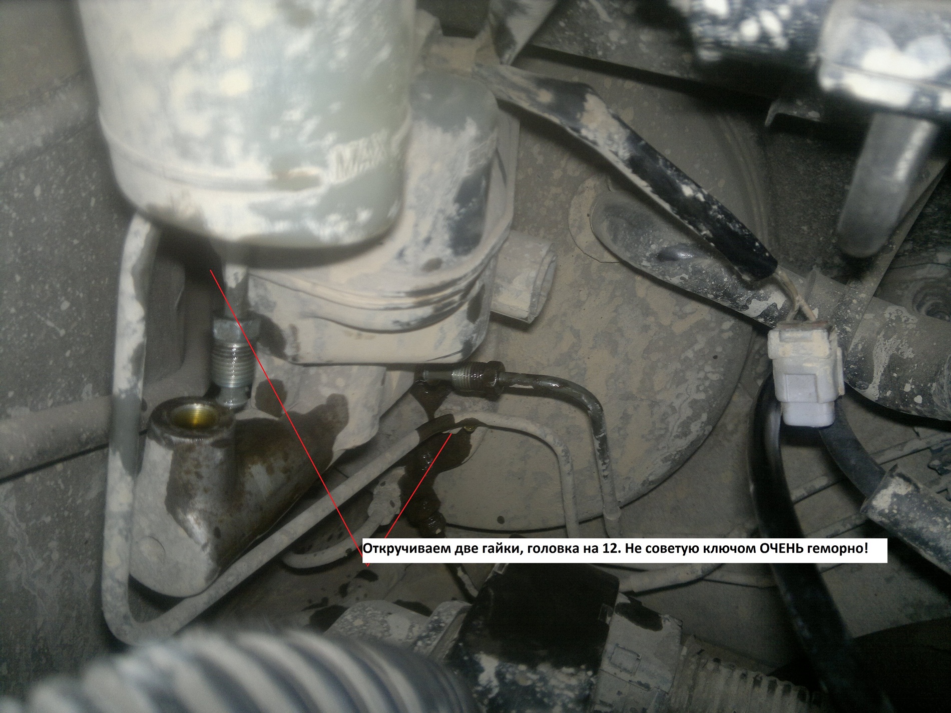

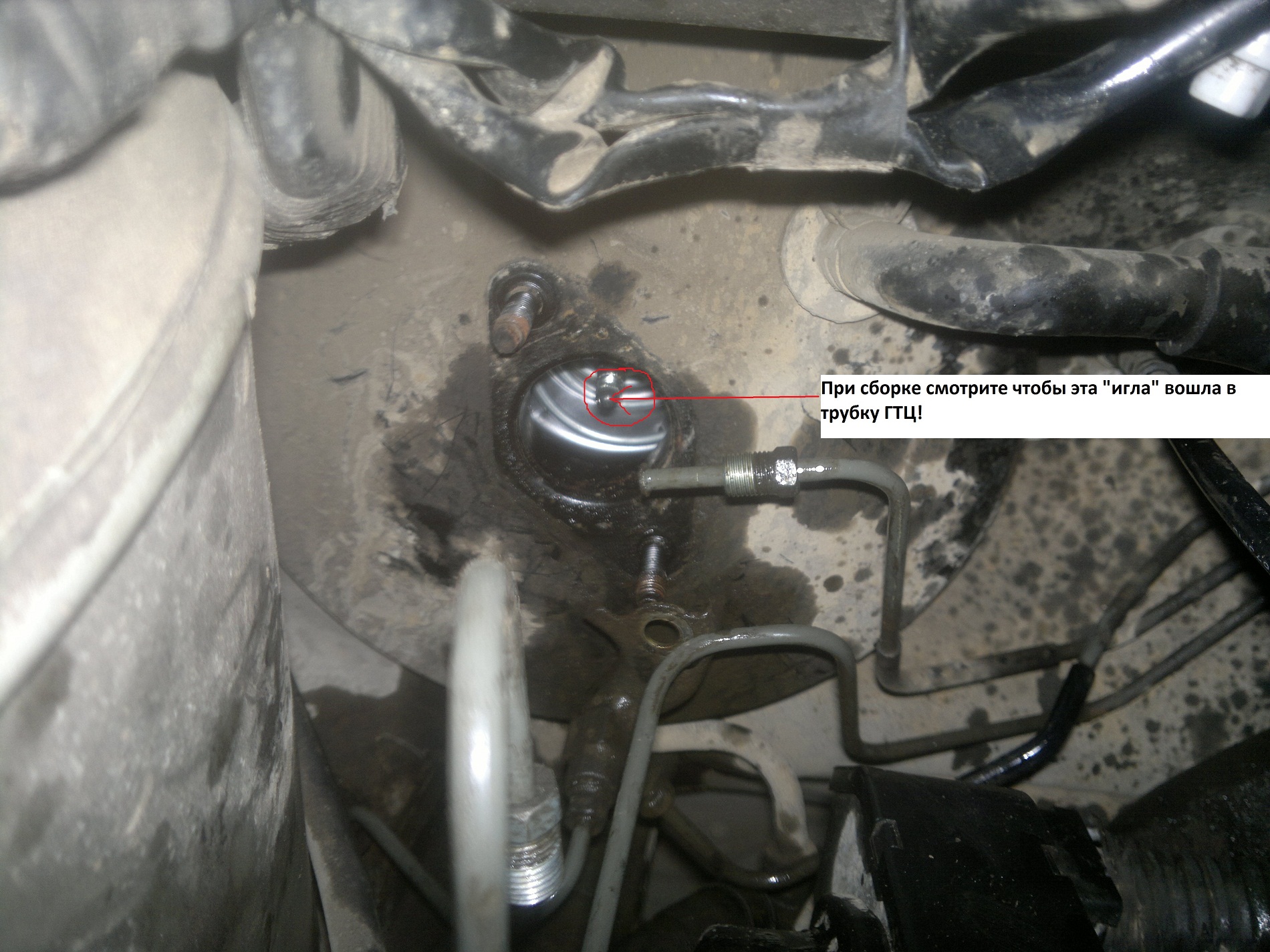

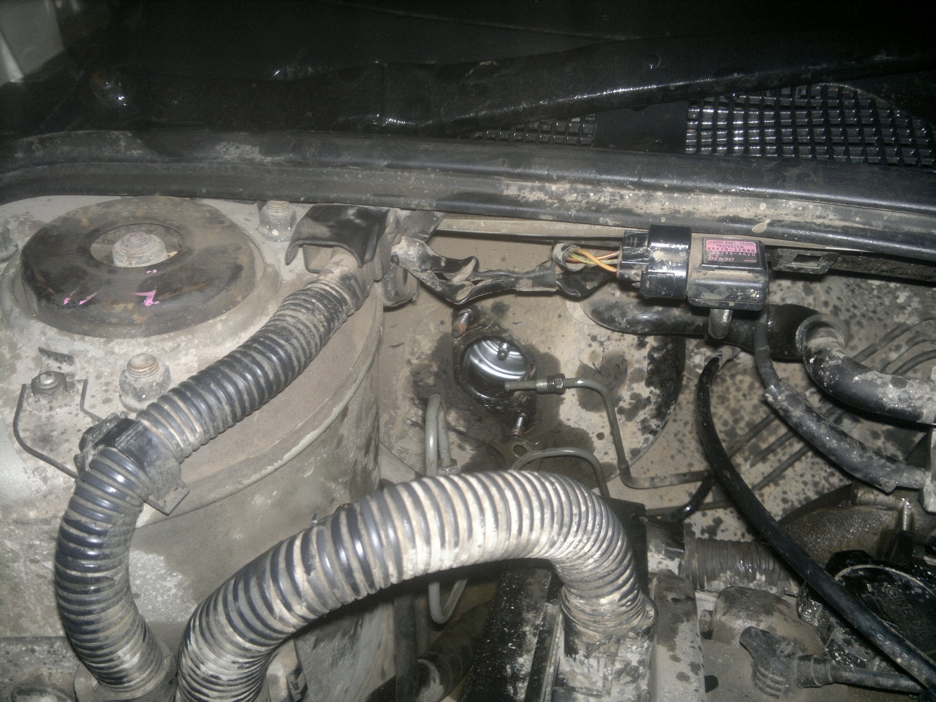

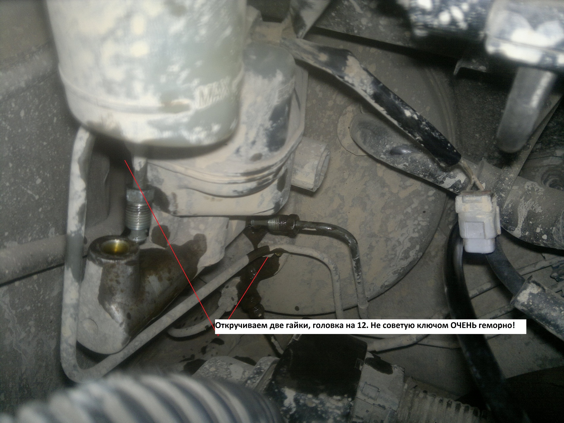

Возникла таже проблема, вчера поехал купил ремкомплект и установил, ну и пофотал на телефон.
Добавлено спустя 25 минут 27 секунд:
Как то так всё было
Добавлено спустя 5 минут 21 секунду:
Если кто то не очень с техникой дружит может фотки помогут, расписывать небуду итак очень много полезного в теме написали про снятие и установку :good:

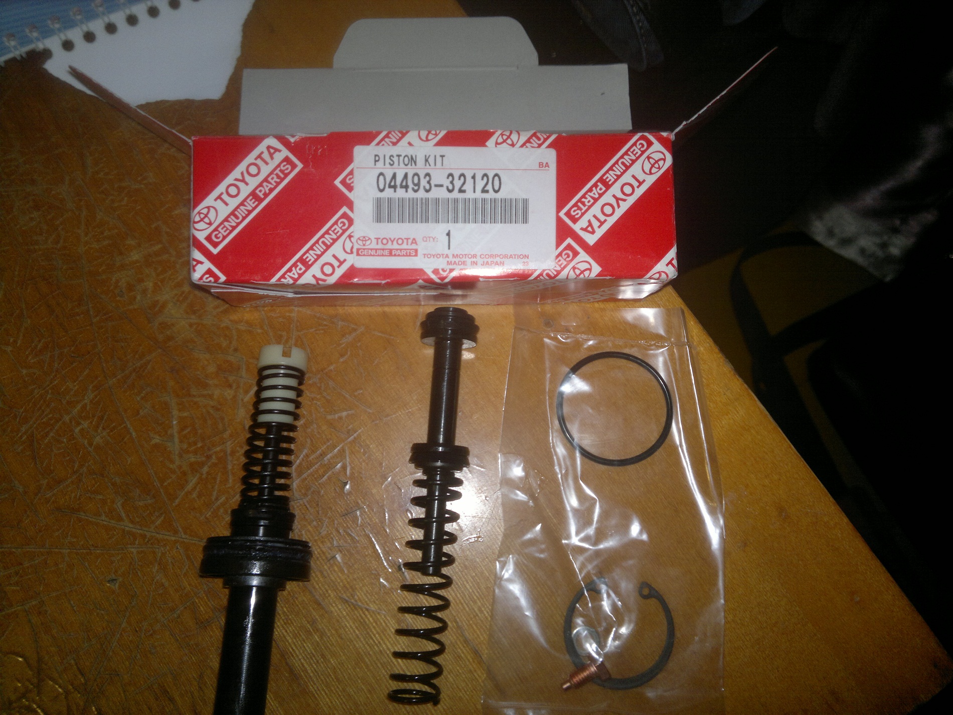

люди помогите... где в красноярске найти ремкомплект ГТЦ 04493-32120. Машина стоит а без неё как без рук

ну как где? открываешь газетку "АЗС" и начинаешь обзванивать и спрашивать.

у меня есть ремкомплект, покупал новый, поставил, проездил несколько дней, ничего не поменялось, вернул старый теперь новый в коробочке лежит на балконе
