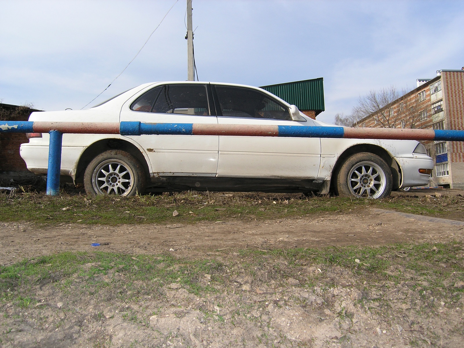

 Заголовок сообщения: Re: Опоры стоек Vista SV35
СообщениеДобавлено: 16 апр 2016, 13:25
Сообщения: 285
Откуда: г.Бавлы
Репутация: 108
Вот так стал выглядеть дорожный просвет при поставленных стойках назад от хорька. Проходимость лучше, управляемость хуже. Кочки и ямки не замечаешь. Я в свое время нагонялся, так что меня устраивает. Если у Вас отсутствует тяги стабилизатора, придется установить.
P4100099.JPG [ 779.3 КБ | Просмотров: 1904 ]
P4100100.JPG [ 803.2 КБ | Просмотров: 1904 ]
