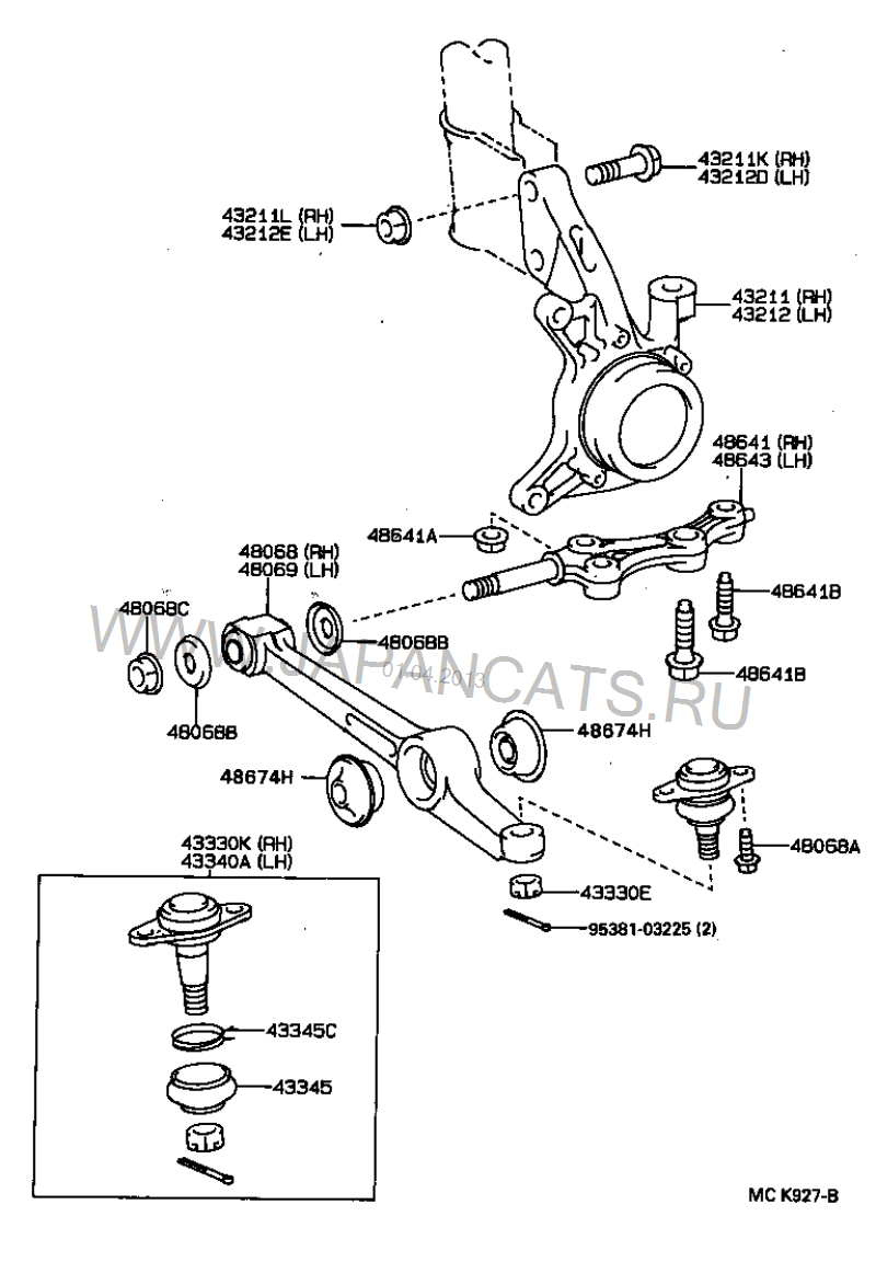

который на кронщтейне такой же, а который на стабилизатор тот из двух половинок
CImage.png [ 126.55 КБ | Просмотров: 2265 ]

tkaktus писал(а):
блин ну от какого кузова у меня рычаги
так а если там сайлент выпресовать бороздка есть внутри посадочного места?
CImage.png [ 23.89 КБ | Просмотров: 2252 ]

tkaktus писал(а):
нет)
загадко ))) мож умельцы какие проточили да воткнули сайленты какие были под рукой ))
p.s у себя в задних тягах обнаружил вместо рыбих глаз нечто весьма коряво вырезанное из какой то резины
 Заголовок сообщения: Re: несколько вопросов по подвеске sv35
СообщениеДобавлено: 03 апр 2013, 18:37
Сообщения: 2073
Тем: 60
так рычаги с японии такие, там тайцы их выдернули из машины, мож в япии тоже колхоз процветает, единственный момент, я понял, что у нас стоят не серьезные сайлентблоки, а там стоит обойма сайлента и никак не шатается, стоит жестко в дырке
