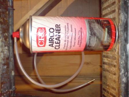

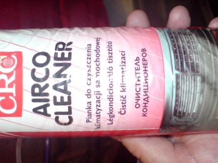

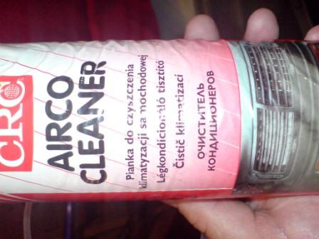

пенный очиститель
DSC01890.JPG [ 31.57 КБ | Просмотров: 4504 ]
DSC01892.JPG [ 31.93 КБ | Просмотров: 4498 ]
