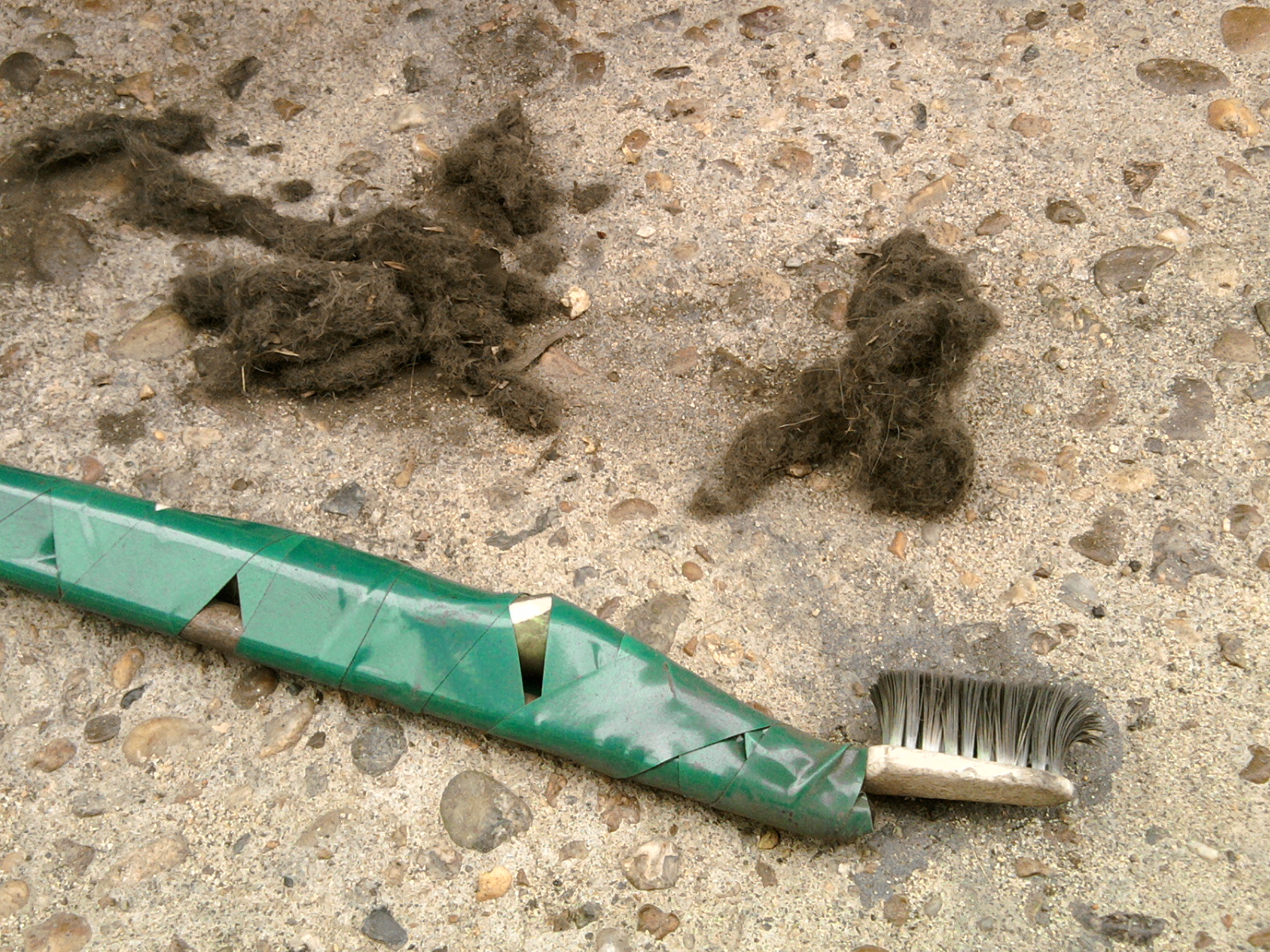

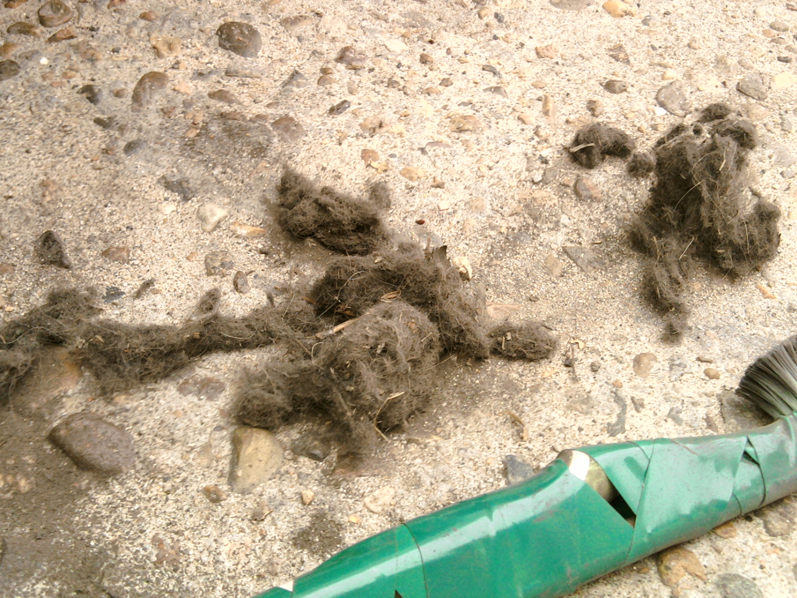

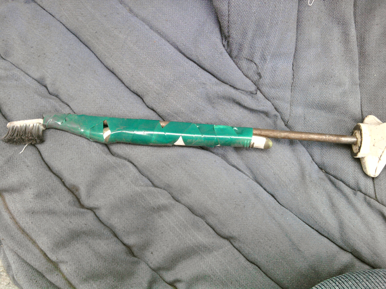

СообщениеДобавлено: 22 авг 2011, 17:47
Зарегистрирован: 03 янв 2011, 17:31
Сообщения: 127
Откуда: Ангарск
О машине: ZZV50,1ZZ,г.в 1999.
Репутация: 13
Вот и я сегодня наконец добрался до испарителя.Печка совсем не дула,чувствовалось дец только на MAX.Начитавшись инфы здесь-решился.Сразу смастерил щётку и началось.Весь процесс описывать не буду т.к до меня всё описано-разжёвано,результат на фото.Единственное что забыл сделать-закрыть диффузоры влажными тряпками.После чистки дунуло так со всех щелей,что пришлось раза два салон от пыли и песка протирать.В общем результатом доволен,кондёр "морозит",печка греет,руки почти не ободрал :mrgreen: .Большое спасибо "Форуму". :good:

СообщениеДобавлено: 22 авг 2011, 18:14
Сообщения: 2073
Тем: 60
щетка ни о чем, только снятие испарителя и купание его в ариеле решают)
 Заголовок сообщения: Re: Добираемся до испарителя Vista 50
СообщениеДобавлено: 22 авг 2011, 18:35
Зарегистрирован: 21 ноя 2010, 19:52
Сообщения: 135
Откуда: Нефтекамск Башкортостан
О машине: кузов AZV50, двигатель2.0 1AZ-FSЕ
Чем критиковать лучшеб взяли , да и выложили подробненько, как снимать испаритель.
