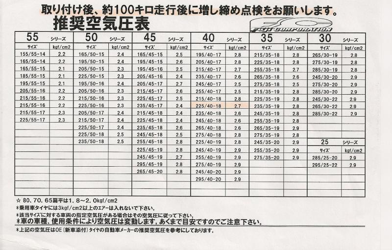

 Заголовок сообщения: Re: Давление в шинах?
СообщениеДобавлено: 12 сен 2016, 01:09
На форуме выкладывали таблицу.
Дублирую.
Всем удачи на дорогах!
давление колес.jpg [ 103.15 КБ | Просмотров: 13725 ]
:smoke: .
