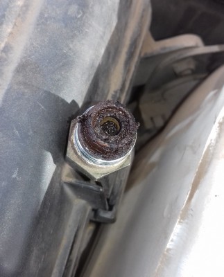

Клапан вентиляции картерных газов давно чистили? На фото он грязноватый,давно не снимался.Был у меня случай,когда я менял клапан VVTi,забыл одеть шланг на него,так движка бодро заводилась на повышенных оборотах и глохла...

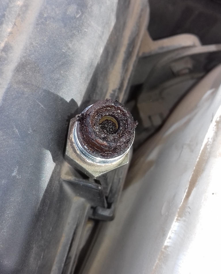

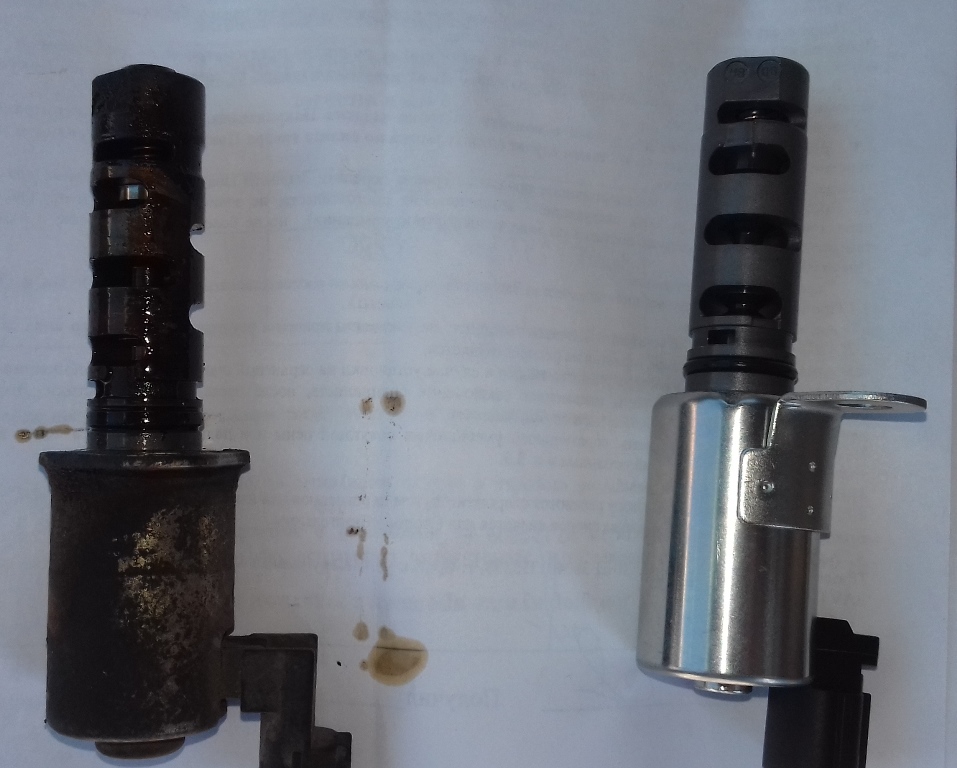

Вчера заказал клапан VVT-i и между делом почистил клапан вентиляции картерных газов. Грязноват был, но сам клапан вполне себе функционален.

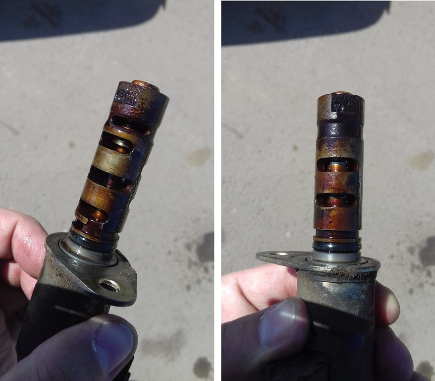

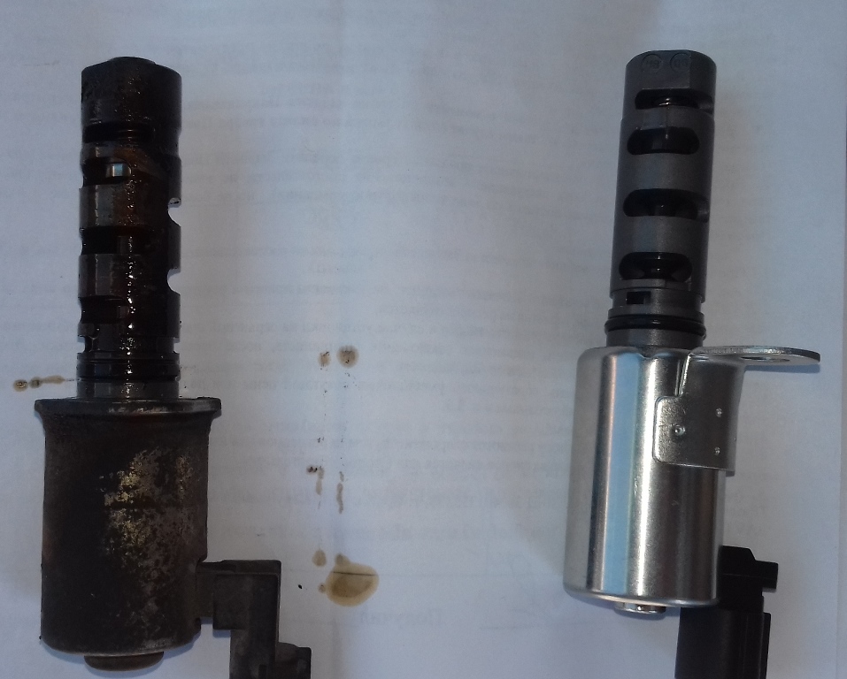

Сегодня забрал клапан (ST-15330-22030), купил сеточку-фильтр (15678-21010), стал менять. Боялся, что само тело клапана останется внутри, как это иногда бывает. Даже приготовил болт на 10 и на 12 (какой лучше подойдет), чтобы через торцевую головку вкрутить его в клапан (когда шляпка болта упрется в головку, клапан начнет потихоньку выходить).
Но обошлось. Клапан хоть и с трудом, но вытащил рукой. Из-за уплотнительного резинового кольца он там очень плотно сидит.
Посмотрел-покрутил, особо нагара не увидел (в инете видел фото, где клапан был конкретно загажен).

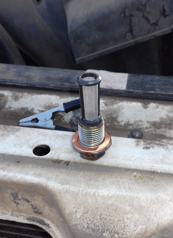

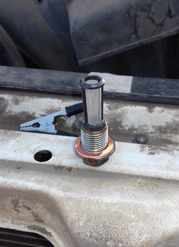

Потом вытащил фильтр. Тоже, в общем-то, в порядке. На свет просвечивается. Но раз уж купил, поставил новый.
Кстати, когда открутил заглушку у фильтра, сам фильтр остался внутри. А подлезть к нему сложно, мешает генератор. В итоге, купил в магазине (все манипуляции с машиной я делаю на парковке большого автомагазина, удобно и не косится никто) "крокодильчик", который оказался в самый раз. Им и вытащил.
Комментарий к файлу: новый фильтр
20180417_133808.jpg [ 189.57 КБ | Просмотров: 9275 ]

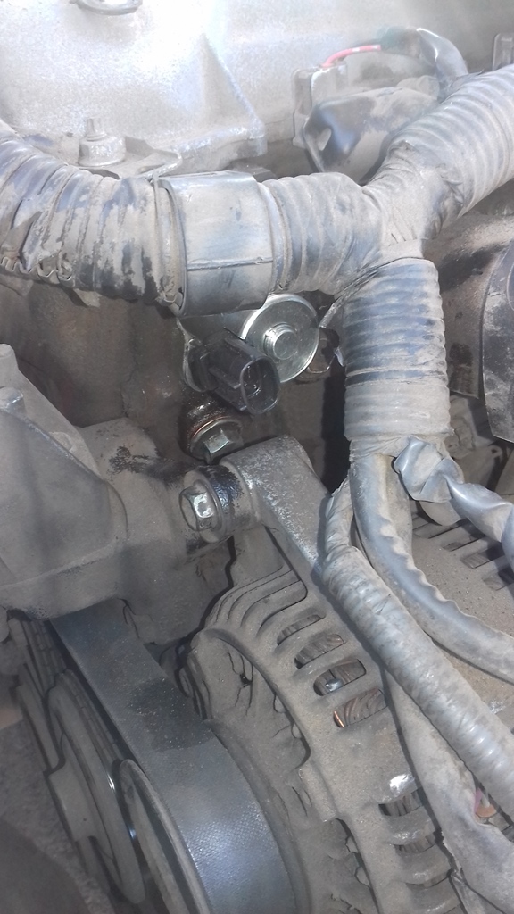

Собрал всё. Сфотал для истории и защелкнул фишку.
20180417_140249.jpg [ 247.28 КБ | Просмотров: 9275 ]
