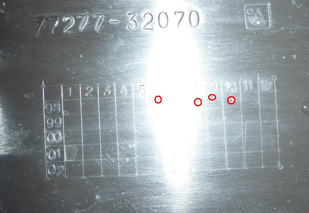

Там и другие точки есть. И по периметру точки... Думаю, что-то другое.
Расследование продолжается. 8)
IMG-20160529-WA0000.jpg [ 152.88 КБ | Просмотров: 5731 ]
P1080943.JPG [ 129.85 КБ | Просмотров: 6512 ]
IMG-20160529-WA0003.jpg [ 96.68 КБ | Просмотров: 5732 ]
IMG-20160529-WA0001.jpg [ 124.57 КБ | Просмотров: 5731 ]

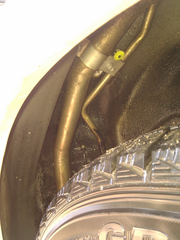

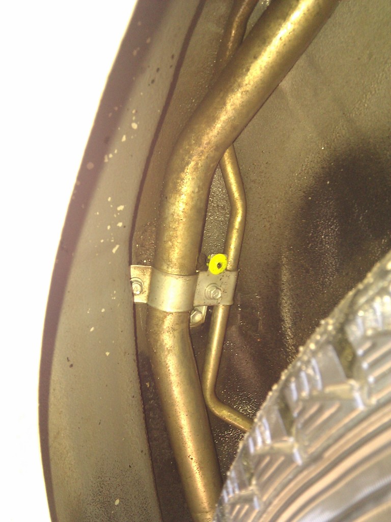

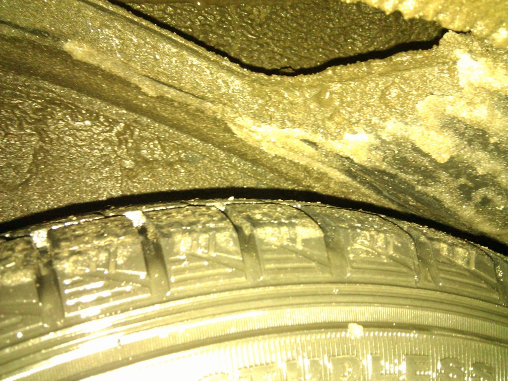

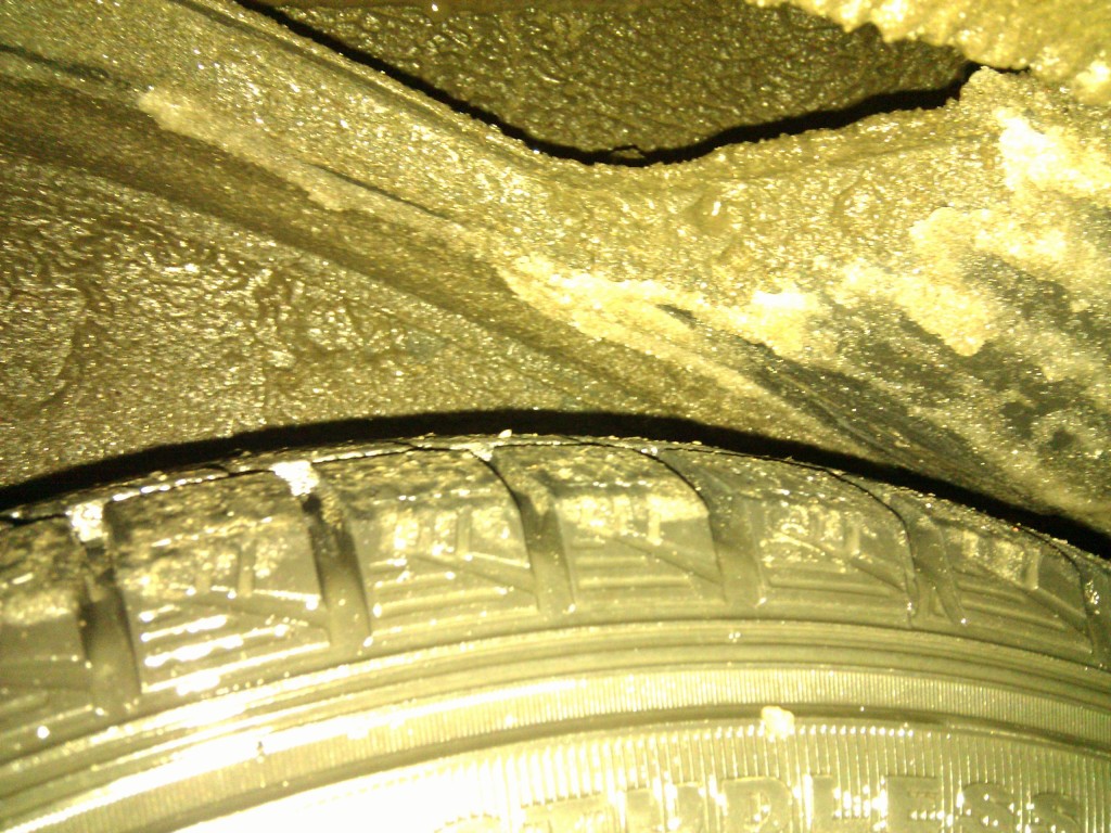

Когда полез смотреть, что за стук такой глухой, увидел только грязь и болтающийся подкрылок. Из-за этой грязи сначала даже не понял, как он там крепится. :rus:
IMG_20130329_193750.jpg [ 259.49 КБ | Просмотров: 6508 ]
IMG_20130329_193759.jpg [ 221.28 КБ | Просмотров: 6508 ]
Ночью машина была в тепле и весь лед оттаял. А сегодня нашел вот эту тему и стало спокойнее. Днем снял подкрылок, отмыл. Съездил на мойку. Очень интересно было состояние труб. Но ржи, слава Богу, не оказалось.
IMG_20130330_173217.jpg [ 172.81 КБ | Просмотров: 6508 ]
IMG_20130330_173224.jpg [ 158.77 КБ | Просмотров: 6508 ]
IMG_20130330_173242.jpg [ 263.12 КБ | Просмотров: 6508 ]
Однако, задние арки летом надо будет обработать.

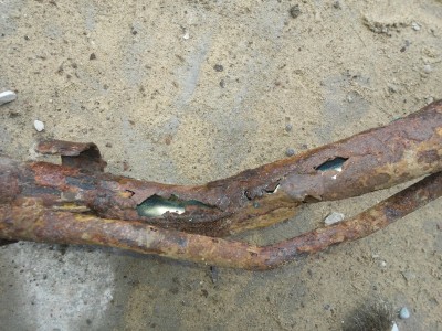

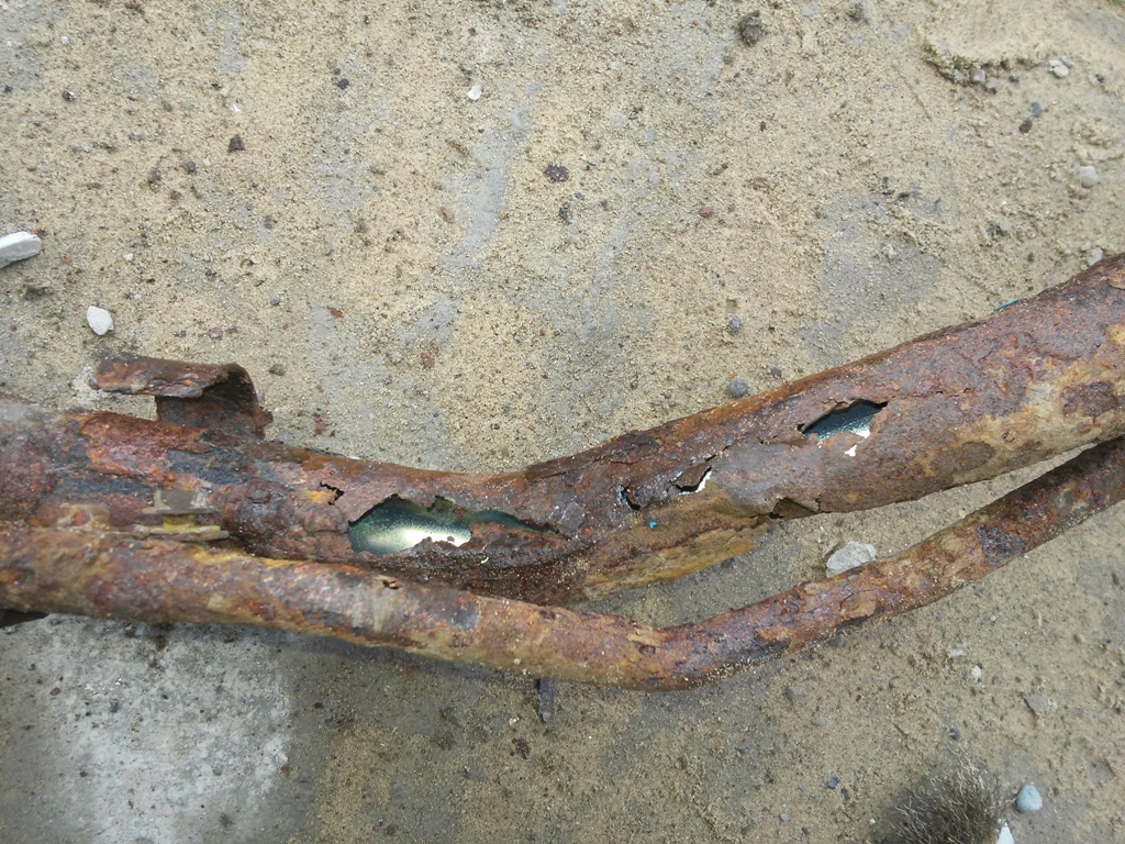

У меня сгнила в труху,когда вытаскивал сломал пополам, ужас никогда такого не видел, хотя бывали иномарки и постарше!
Комментарий к файлу: старая и контрактная
IMG0253A.jpg [ 586.01 КБ | Просмотров: 6476 ]

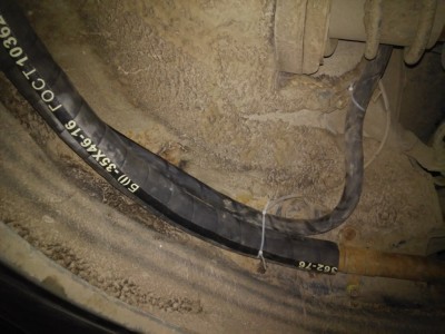

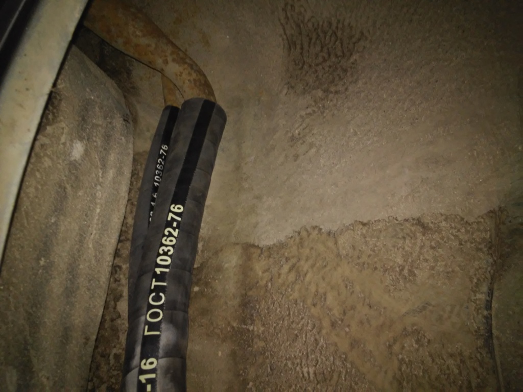

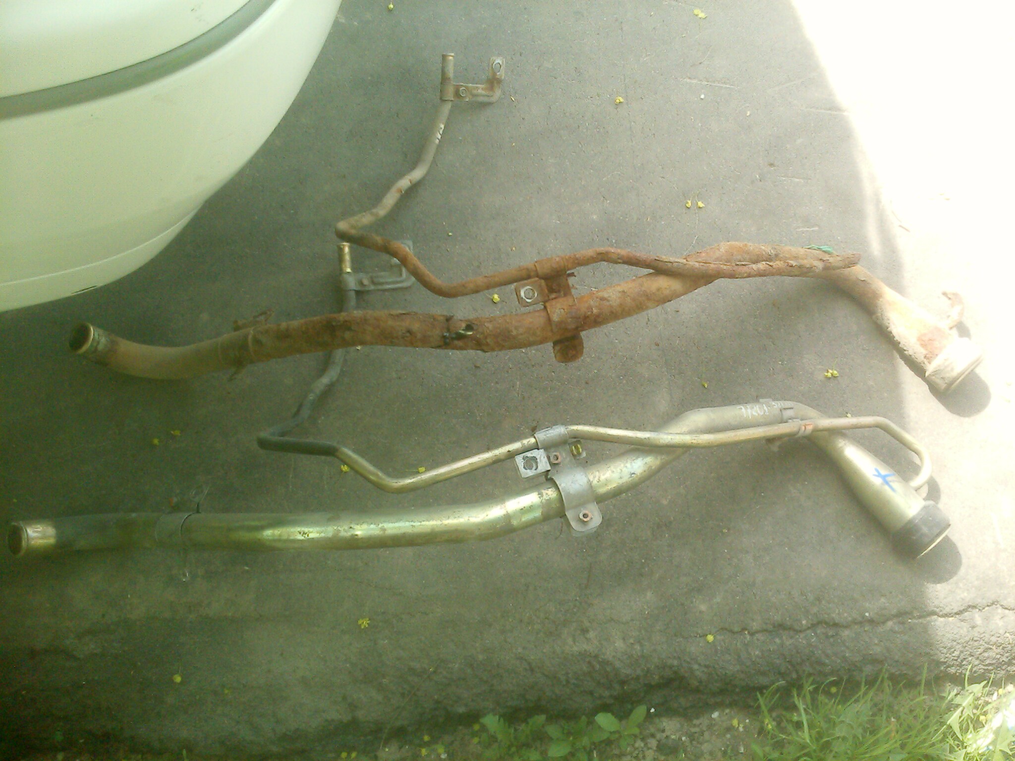

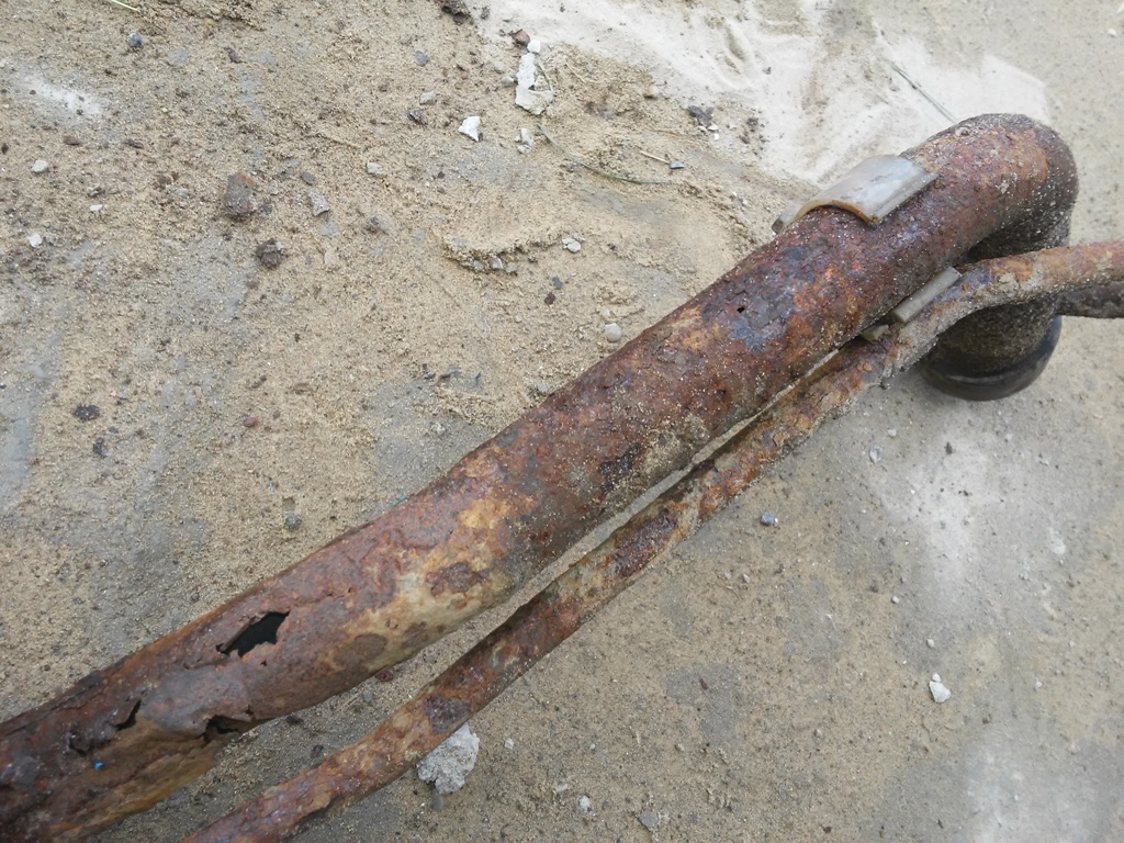

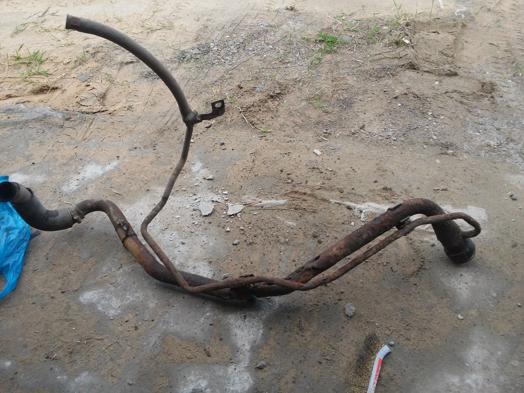

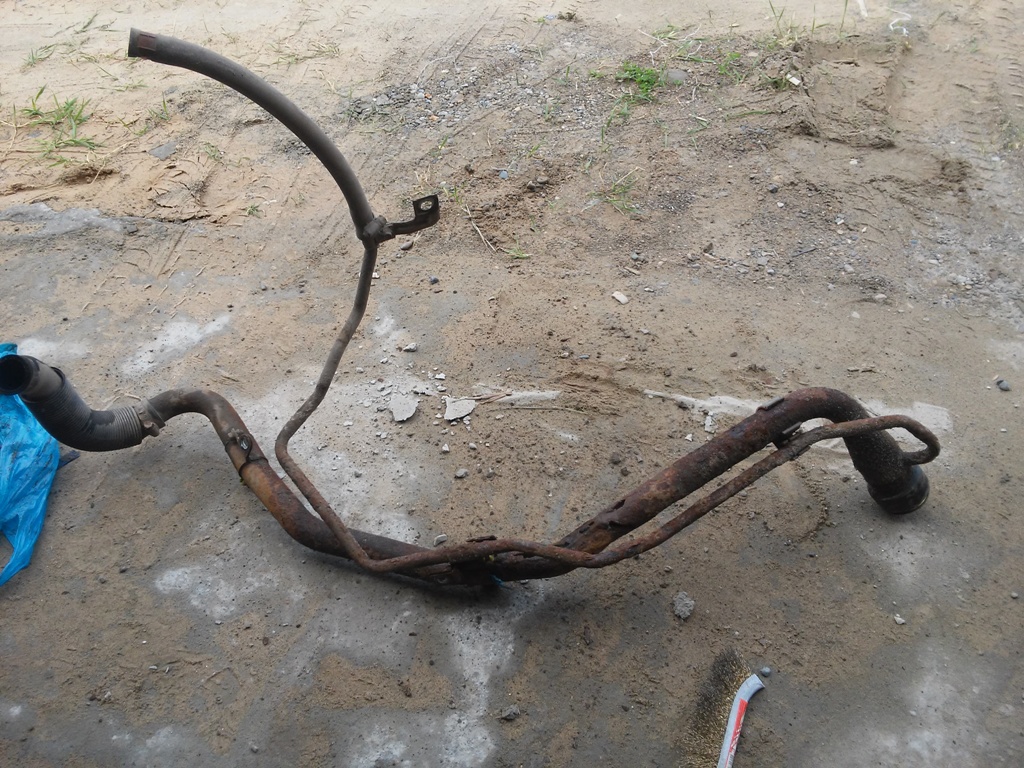

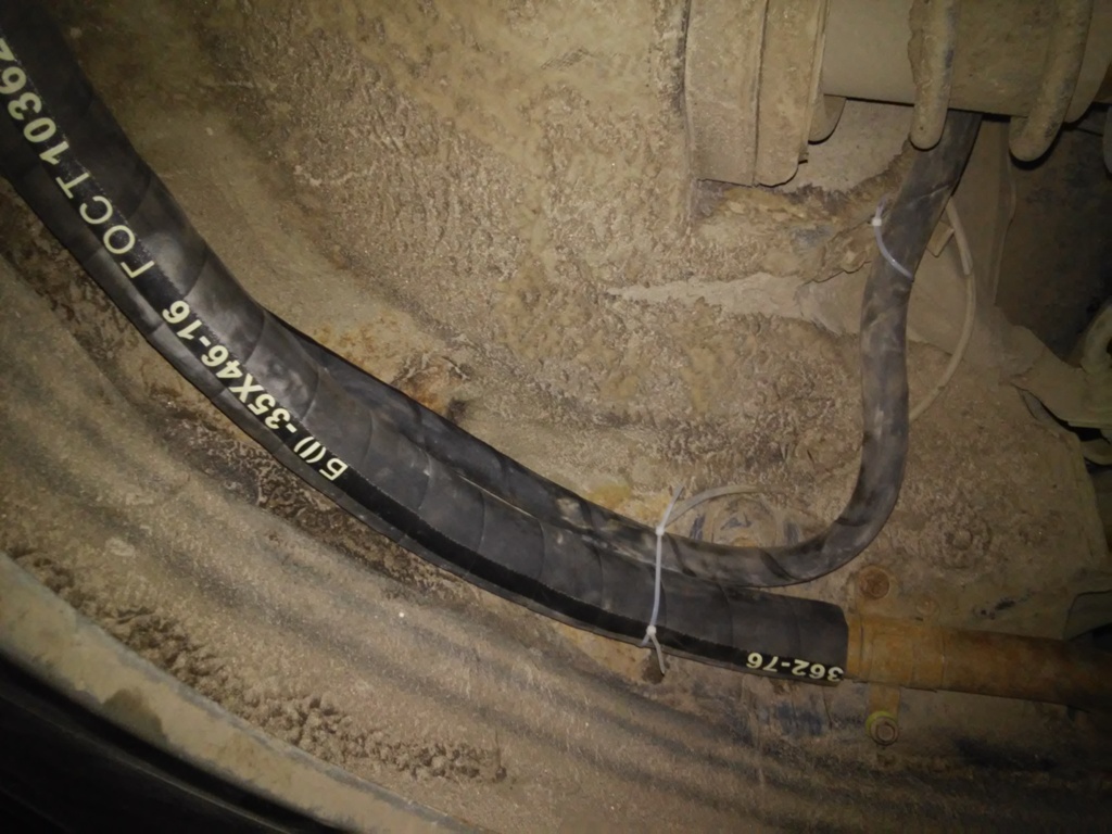

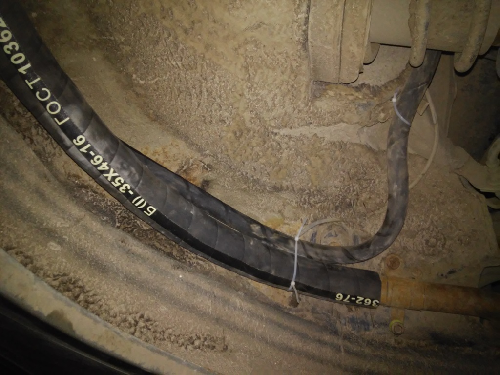

То же с такой проблемой столкнулся. Взял отпилил ножовкой по металу всю труху и осталось из нормального только кусок заливной горловины с куском толстой и тонкой трубки и кусок трубки толстой чуть выше нижнего кронштейна купил шланг из бензо стойкой резины и соединил. По толстому шлангу внутренний диаметр 35 тонкой 14. Толстой надо 80 см, тонкой чтобы целиком надо 160 см(я взял метр, пришлось наращивать). В принципе получилось отлично, наверно теперь не буду и контракт трубку искать.
Комментарий к файлу: снятая целиком
20150830_155107.jpg [ 401.83 КБ | Просмотров: 6149 ]
Комментарий к файлу: крупным планом
20150830_155115.jpg [ 457.94 КБ | Просмотров: 6149 ]
20150830_155120.jpg [ 414.82 КБ | Просмотров: 6149 ]
20150830_185001.jpg [ 241.79 КБ | Просмотров: 6149 ]
Комментарий к файлу: Вот так получилось
20150830_185009.jpg [ 204.58 КБ | Просмотров: 6149 ]

Всем привет! проверьте состояние своей горловины топливного бака, для этого нужно снять защитный кожух под крылом и посмотреть :smile: и ужаснуться... Я последние три года летом чистил от зимней грязи и прочего, мазал её всякими приблудами против коррозии...не помогло, сгнила окончательно. Купил контракт за 500 р, поставил. Старая при демонтаже в руках рассыпалась :smile: Зимнее реактивы делают своё черное дело.

Поставил горловину от ардео, но без пластиковой вставки внутри горловины и крепление тонкой трубки в конце с металлическим съемным держателем, у меня стоял держатель пластиковый. Наверное или с седана или с дорестайла, но всё подошло. Перед установкой контрактную обработал полимерно-битумной мастикой из баллончика.
