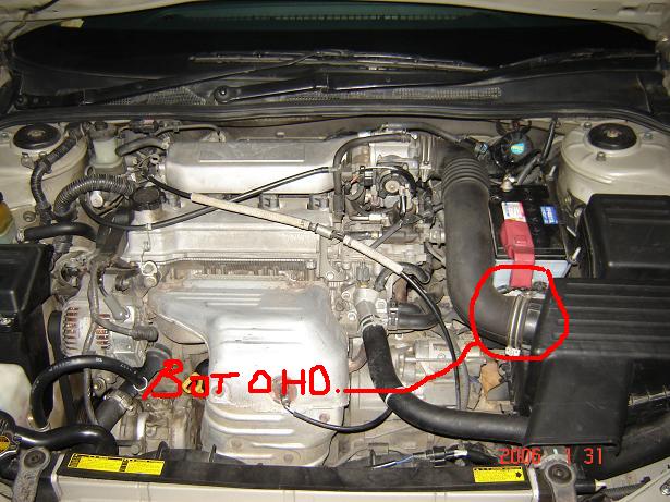

33716.jpg [ 82.43 КБ | Просмотров: 2646 ]
