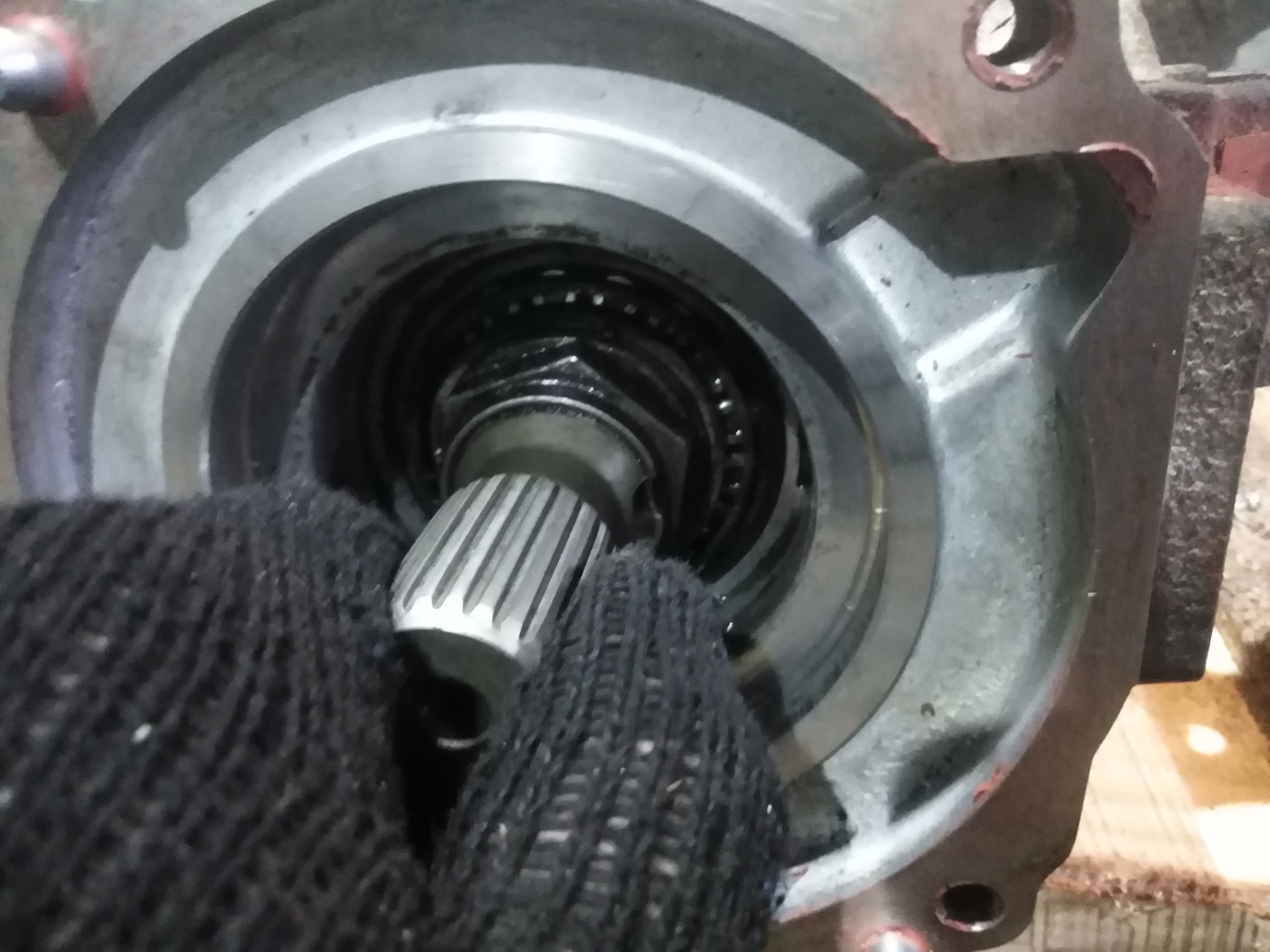

Редукторы перебрал, переставил ведомую шестерню на торсен и воткнул в редуктор виша. У виша иначе прикручена шестерня к дифу чем на калдине, а именно болты по парно закантрогаены!!! Попробовал проверить пятно контакта - "подергал" хвоставик, стоит мертво, люфта совсем нет. Когда переберал увидел, что и вишевском редукторе залито масло с зеленным оттенком, походу в япии все зеленное масло льют в редуктора!!! Пока так, дальше нужно паять блок управления 4 вд и тянуть провода!!!

А перед разборкой дёргал за хвостовики? Также мёртво ? Или еле ощутимый люфтик всё же присутствовал?

Дергал с другой стороны, то - есть со стороны пары за ведущую шестерню. Электромуфту еще не снимал, не было времени!

А зря, вот как сейчас определить ,а если зажато? Всё равно муфту снимать чтобы сальник поменять .

Ну если был бы люфт, он бы наверное и с другой стороны тоже был!! :rus: :rus: А так стоит мертво, может так и должно быть!! я с этими редукторами и так всю ночь провозился, до муфты дело не дошло. В следующий раз буду снимать муфту, тоже попробую. Хотя я на своей родной муфте, когда подшипники и сальник менял, пробовал дергать, тоже вроде не было люфта никакого иначе бы я это запомнил!! Если зажато - завоет!!! будем регулировать!! Да все норм будет :good: :good: :good: Прежде чем менять прочитал пару статей, в том числе на драйве, о замене дифа на торсен, никто не чего там не дергал просто перекручивали ведомую шестерню и собирали все в обратном порядке. Если есть другая информация, дайте ссылку, интересно будет почитать!!! Может тогда и за регулировку возьмусь!!!

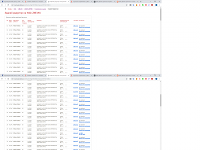

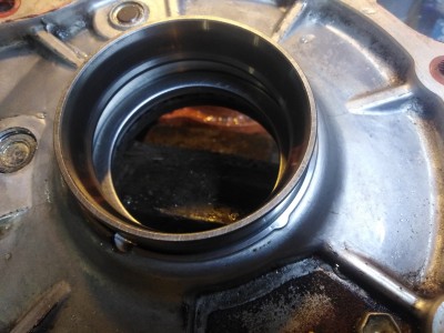

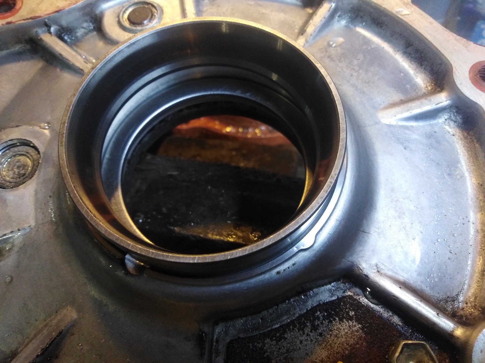

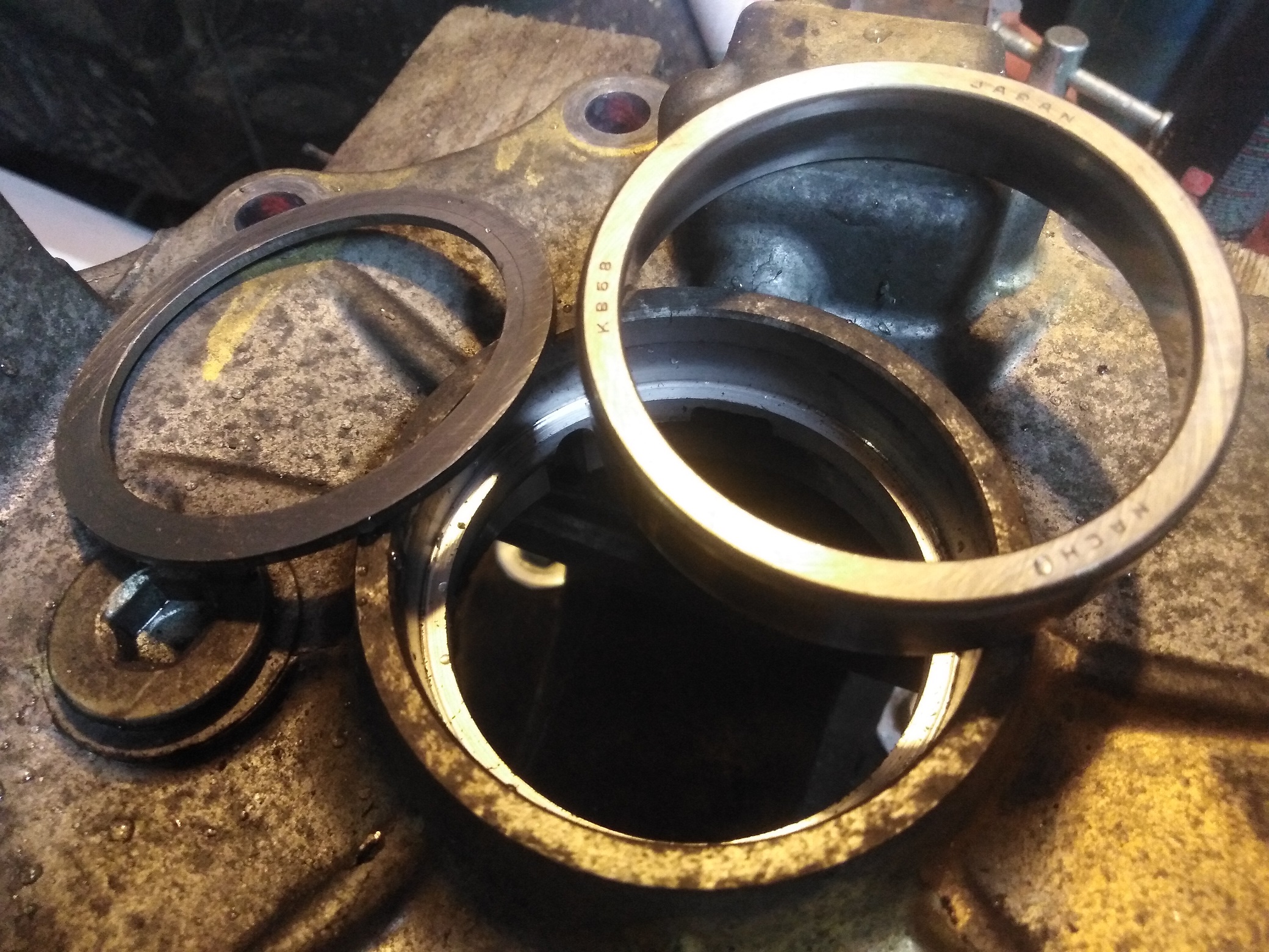

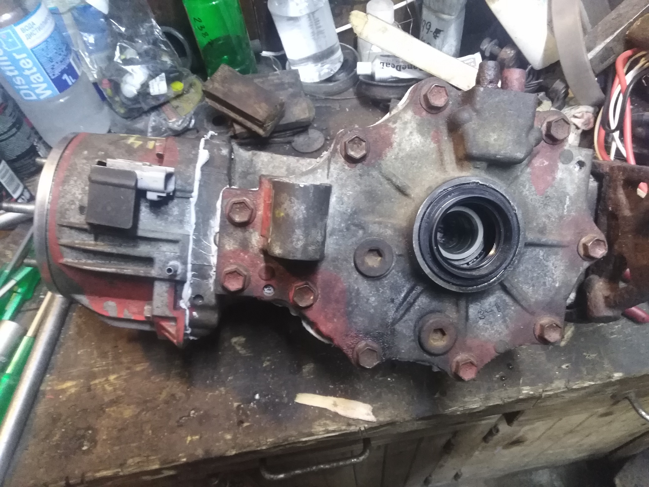

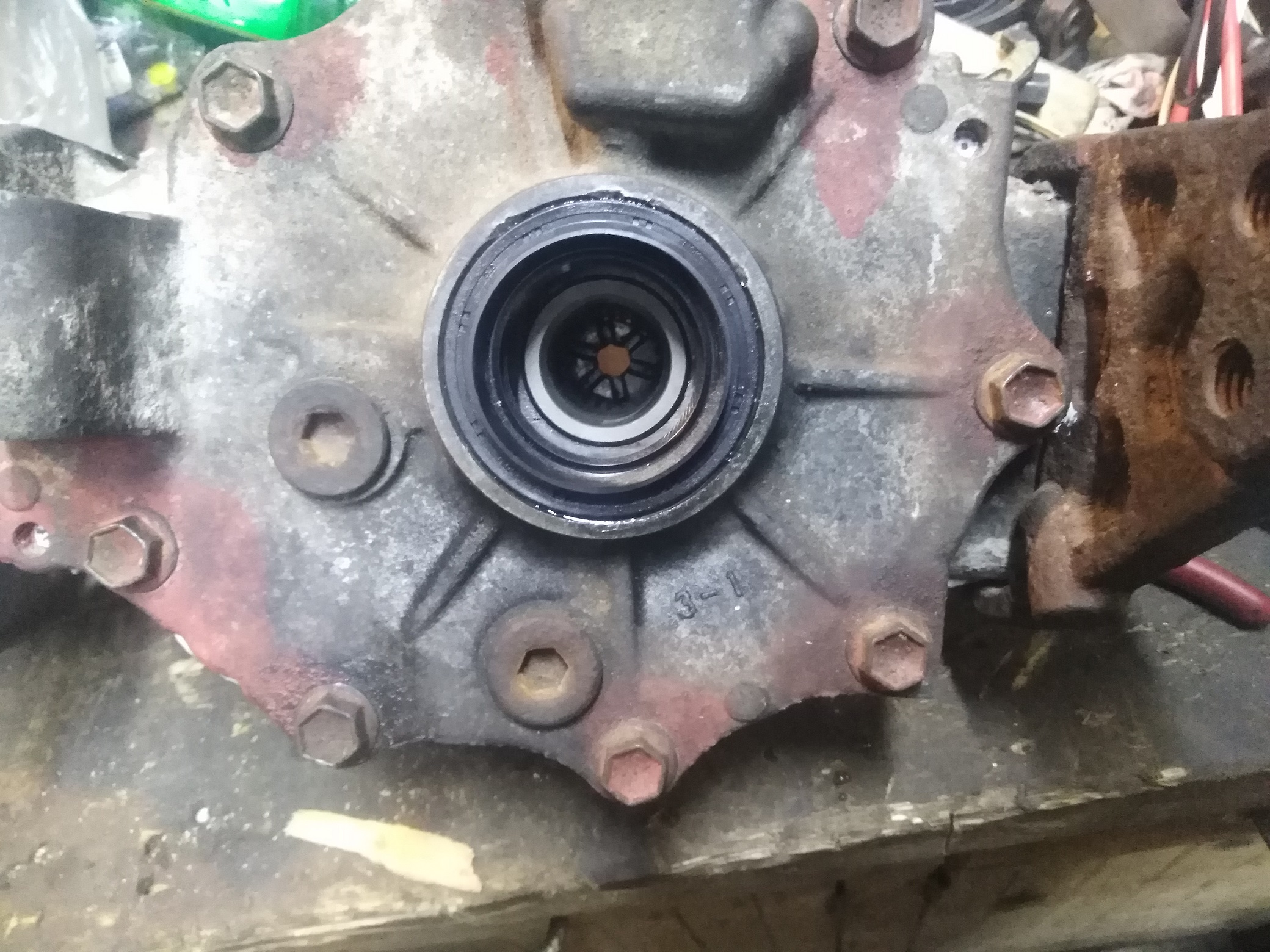

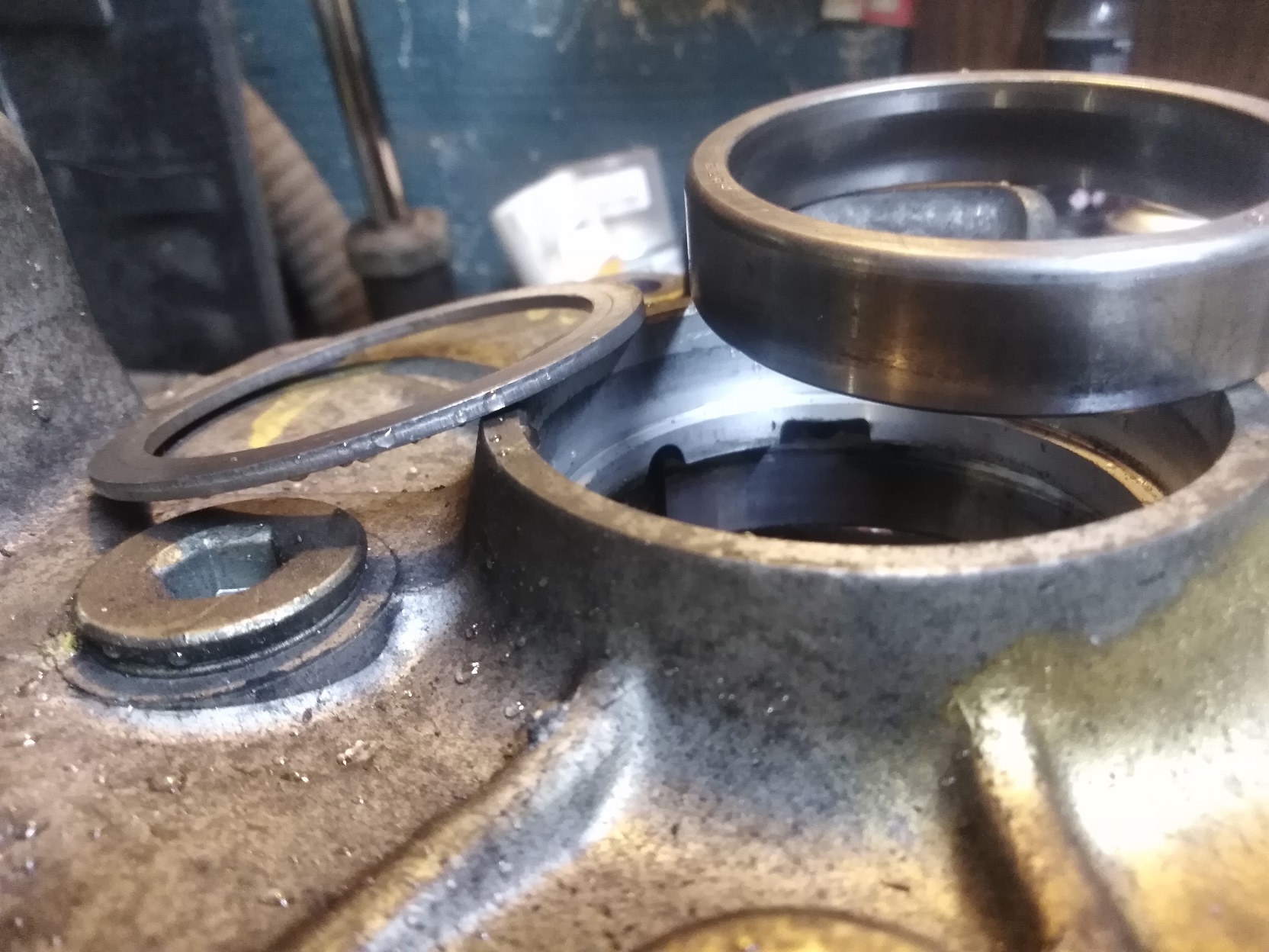

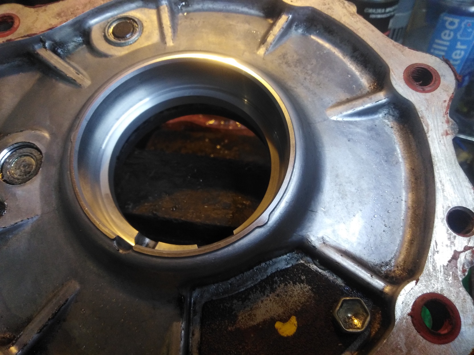

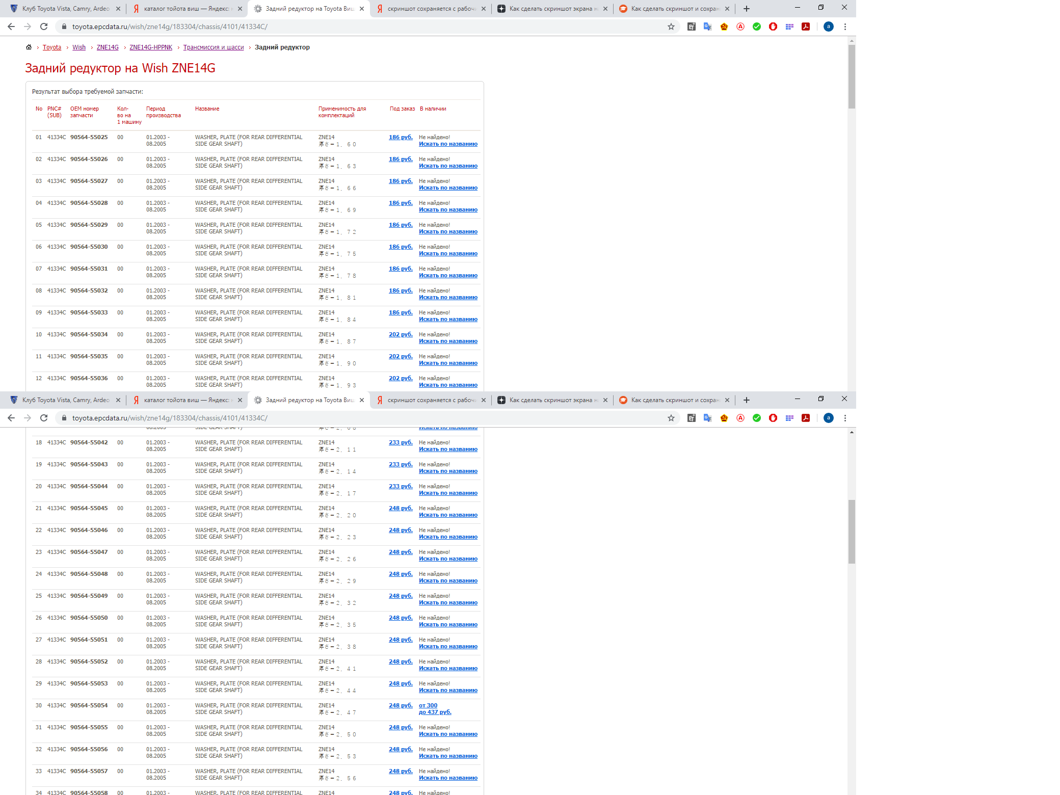

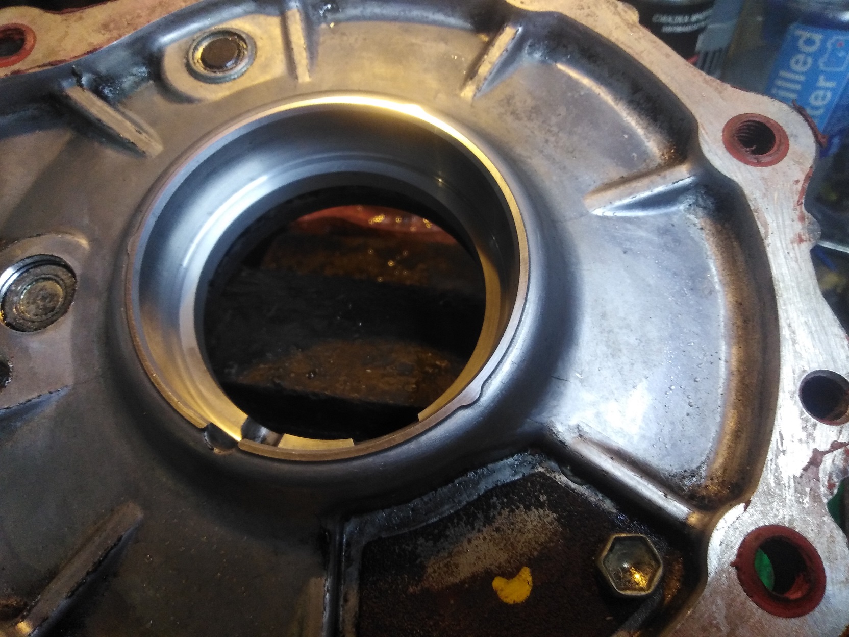

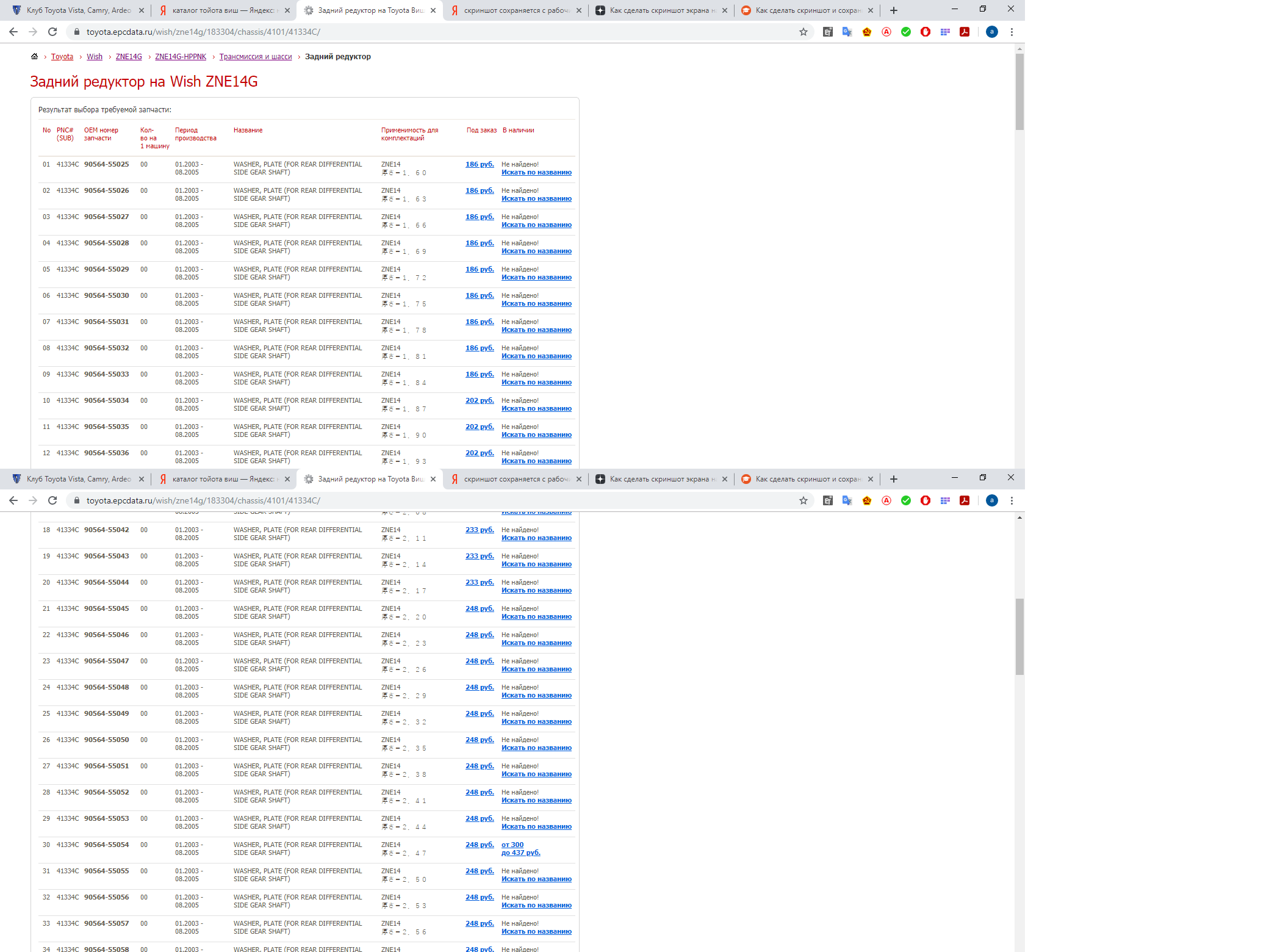

"Твоя взяла"!!! Посидел, почесал репу! Решил поискать больше тех кто занимается редукторами. Позвонил несколько контор с просьбой посмотреть регулировки после смены диффа. Кто то заламывал какие то не реальные деньги, кто то говорил что браться не будут так как я сам разбирал редуктор и т.д. Потом наткнулся на ребят с внедорожного клуба "ятрактор" здесь о них подробней https://yatraktor-offroad.business.site/
Вообщем объяснил ситуацию, привози говорят посмотрим, за какие то символические деньги, только по времени говорят что как получится - работы много! Ну я им - мне не к спеху! С ездил в гараж , открутил с редуктора муфту, закинул его в багажник. Еще пару дней редуктор ездил со мной, уж очень далеко от меня находятся эти ребята. Потом представилась возможность, ехал в их сторону, ну и собственно заехал к ним. Вкратце рассказал им про свой проект - они мне "Ну тогда мы тебе объясним сам сделаешь"! За что им огромное спасибо!!!
В общем, пришлось заново разбирать редуктора - причем оба! Потому что, под каждый диф стоят свои регулировочные кольца, я их естественно не менял когда перекидывал диф. Посмотрел в мануле кольца отличаются толщиной от 1,60 до 2,65 мм. Разобрал, померил штангенциркулем, разница хоть совсем и небольшая но была! Поменял их местами на редукторах, на вишевский поставил калдиновские и наоборот соответственно. Дальше ставим крышку, сначала без герметика (для проверки) - осаживая понемногу одновременно проверяем люфт подшипника дифа и его свободный ход. После того как крышка "сядет" - люфта быть не должно и сам диф должен свободно вращаться. Если все так дальше проверяем тепловой зазор на паре - покачивая вал хвостовика по часовой и против часовой стрелки, он должен быть совсем не большой!! Вообще для "нагруженных" редукторов 0,16, но так как наш диф "просто помогайка", да и еще комп отключает муфту в случае перегрева дифа, то для нашего редуктора можно и меньше, но он все равно должен быть, иначе попадаем на полную регулировку с подбором шайб нужной толщины. В общем если нет люфта на подшипниках дифа, сам диф свободно вращается (не зажат) и есть тепловой зазор на паре - то все мы собрали правильно и никаких регулировок не требуется в том числе и проверки пятна контакта. ВАЖНО!!! Тепловой зазор проверяем только при комнатной температуре (+18+20). Дальше снимаем крышку, мажем герметиком ставим все на место, как выше уже описано.
Такие дела мужики, так я научился правильно собирать редукторы.

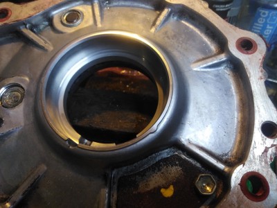

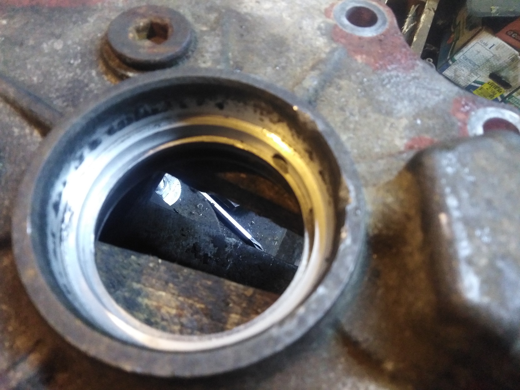

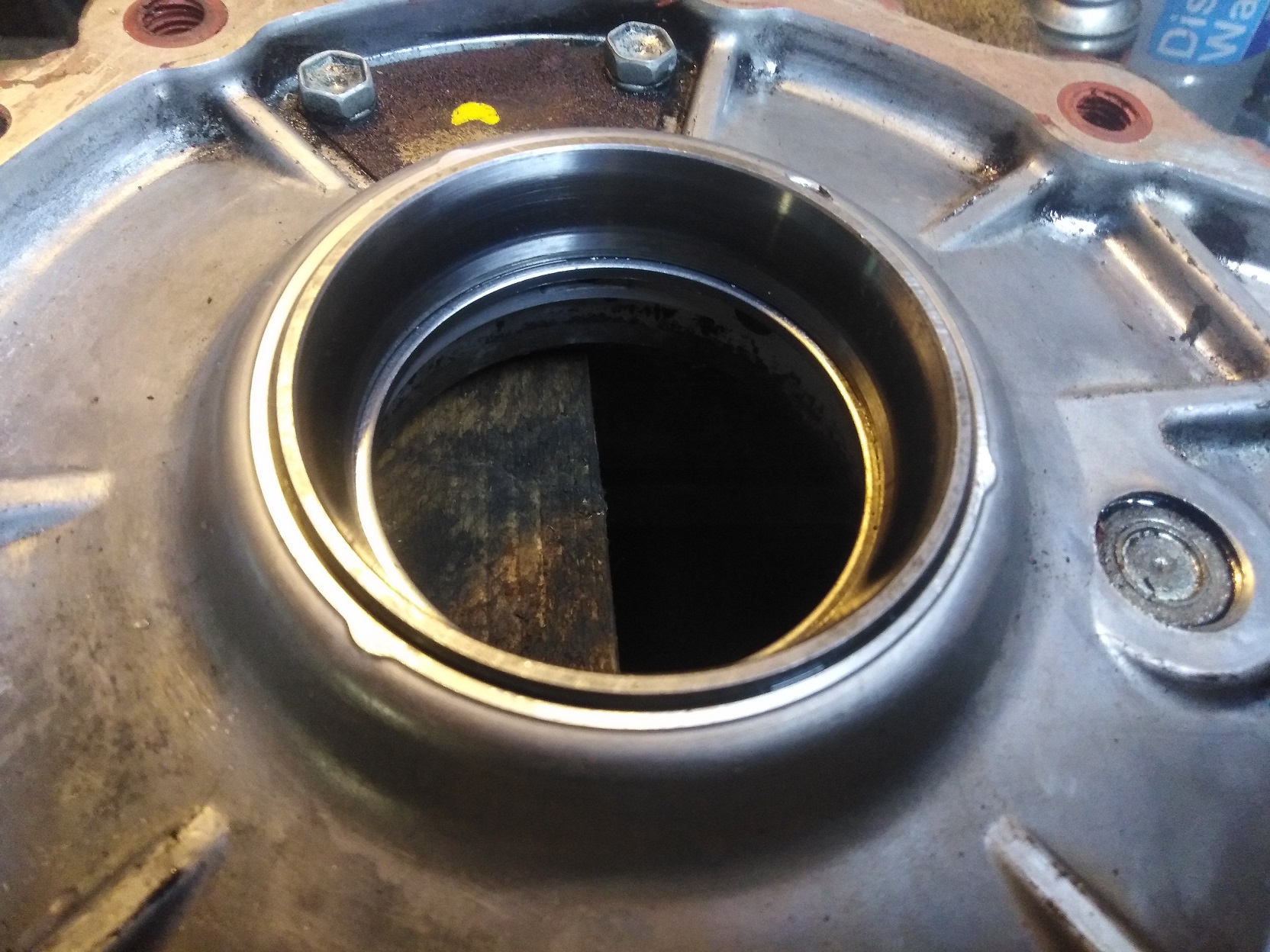

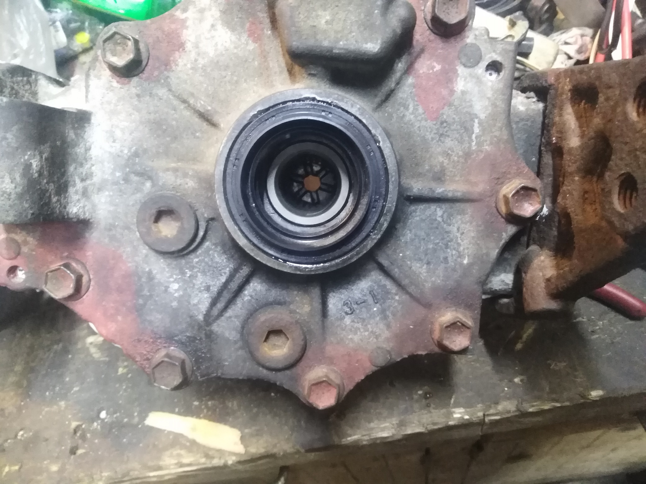

Диф. поменян, сальники тоже, редуктор готов! Пора браться за блок управления!

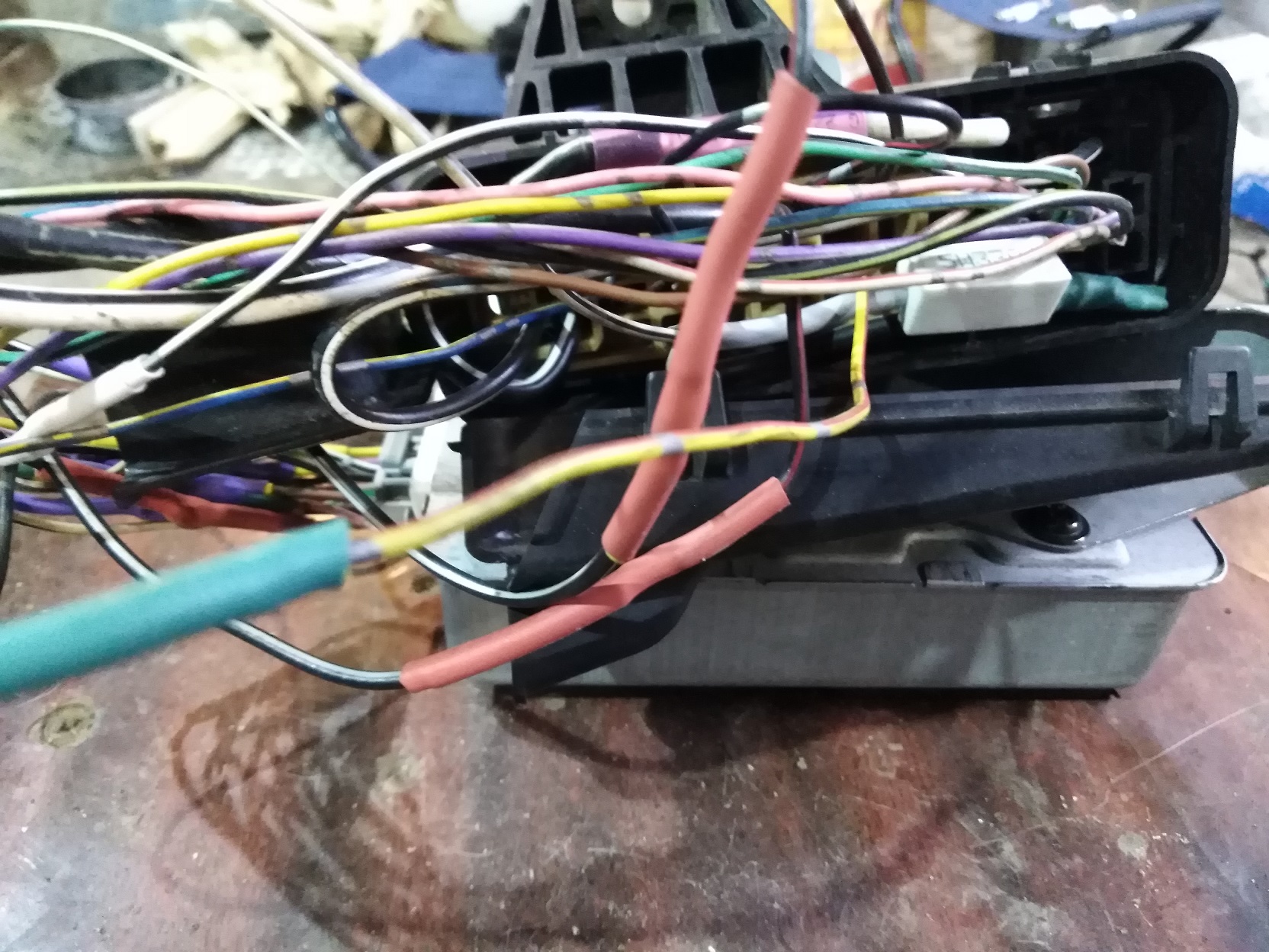

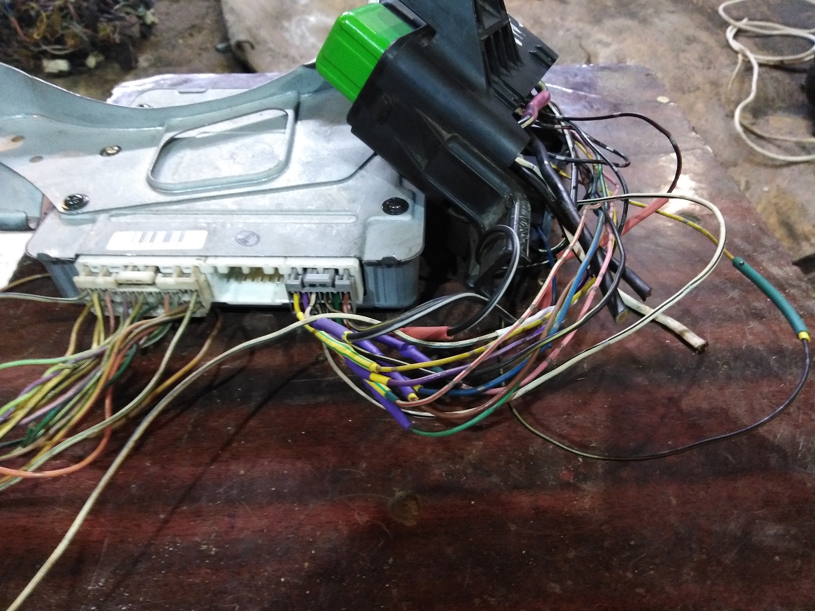

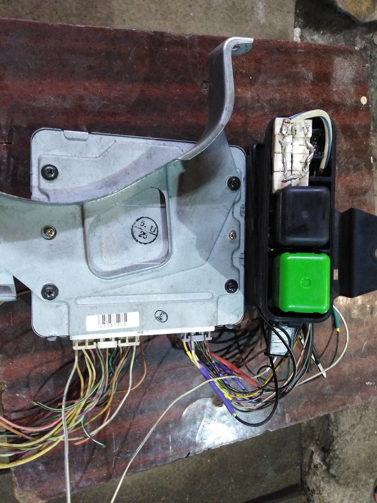

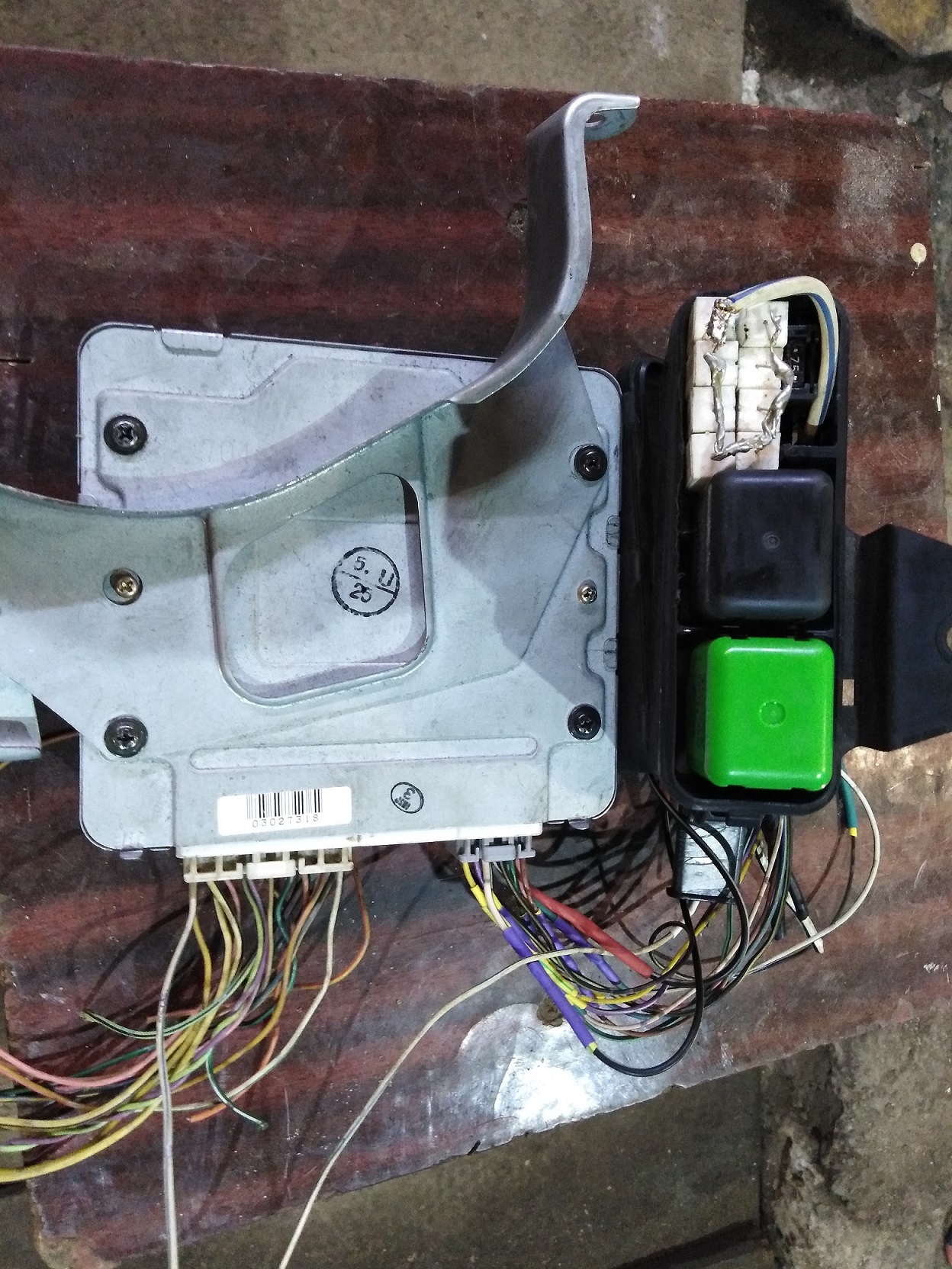

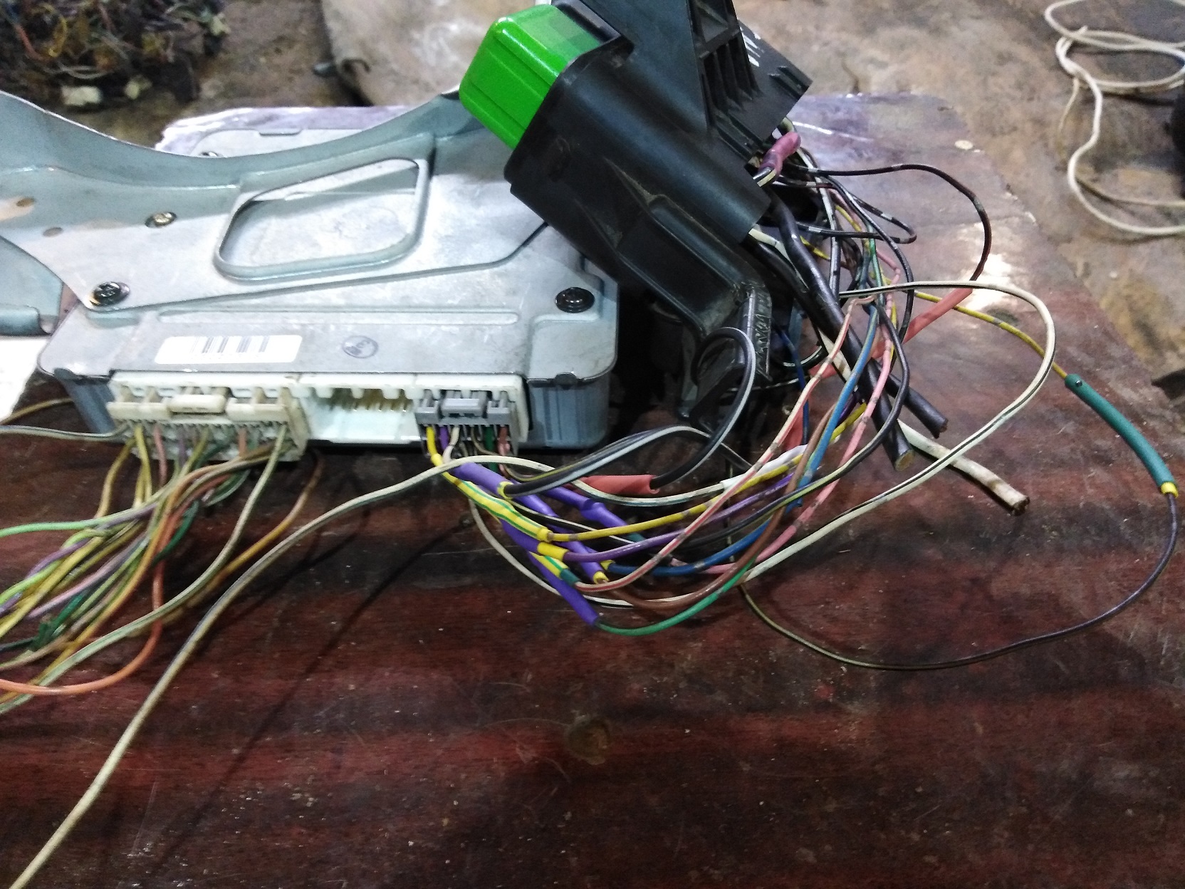

Блок управления 4 вд готов!! Пока в таком виде. нужно еще + - протянуть и провод на лампу АБС! Следующий этап установка датчиков!!! :beer:

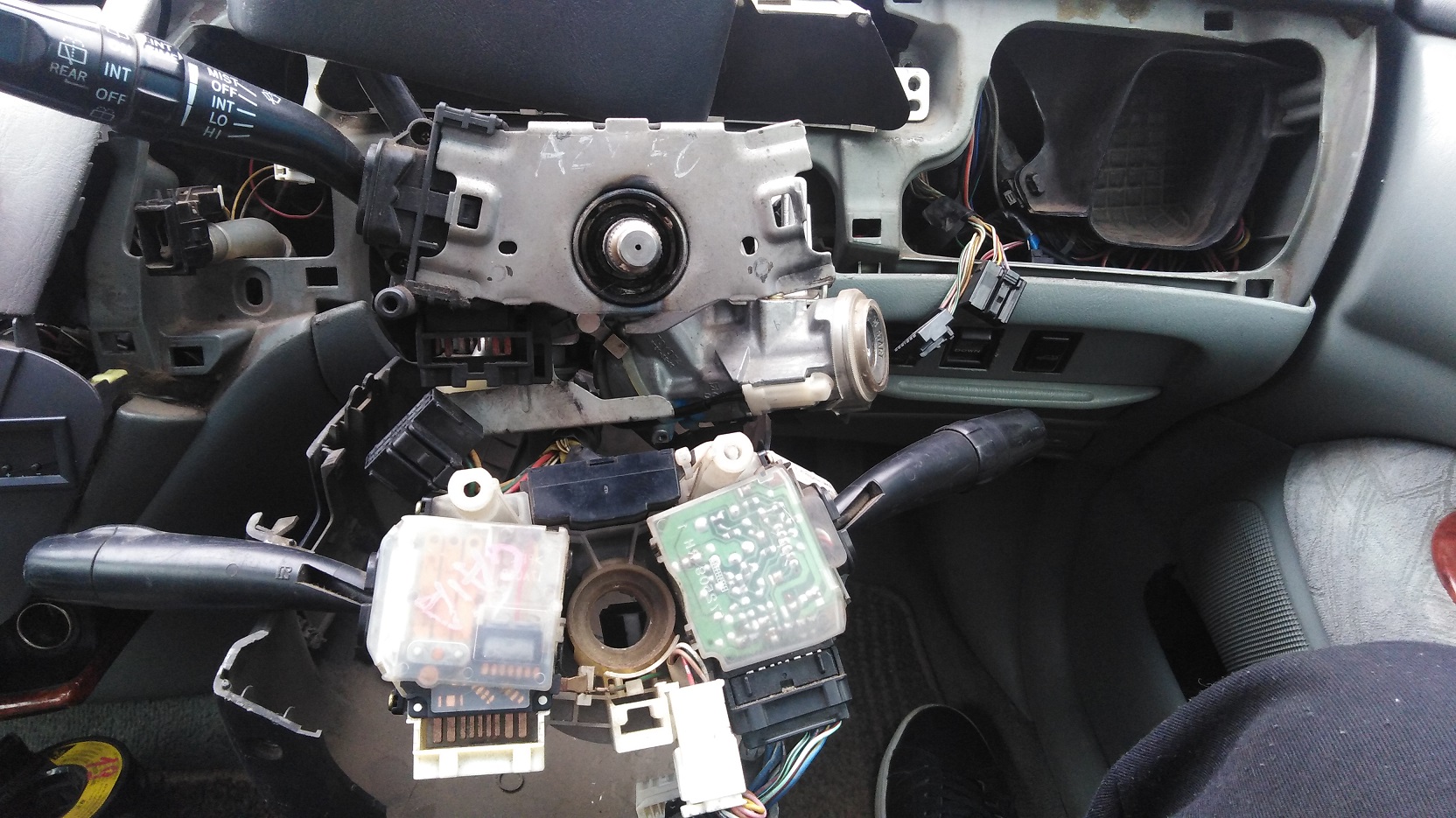

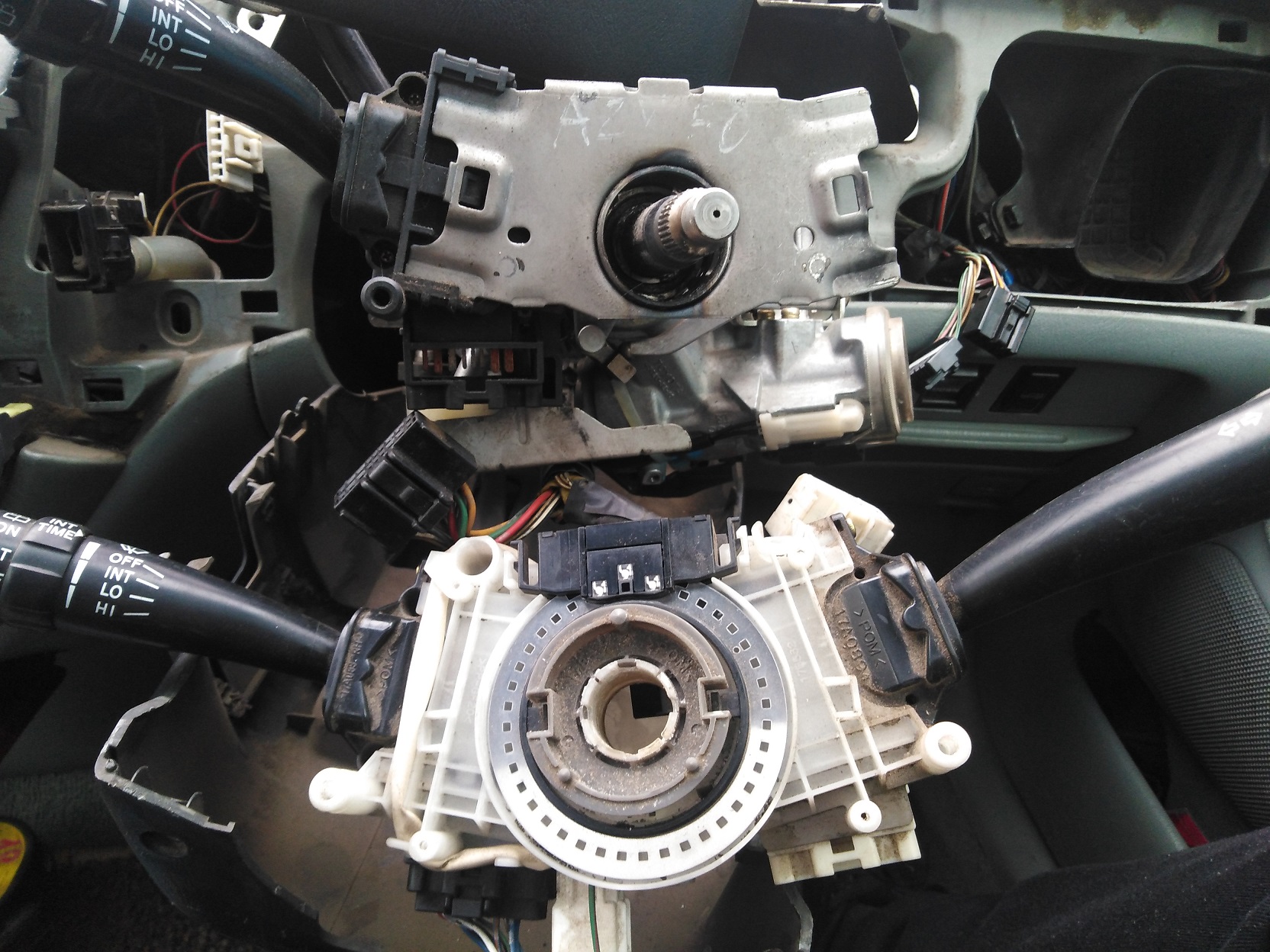

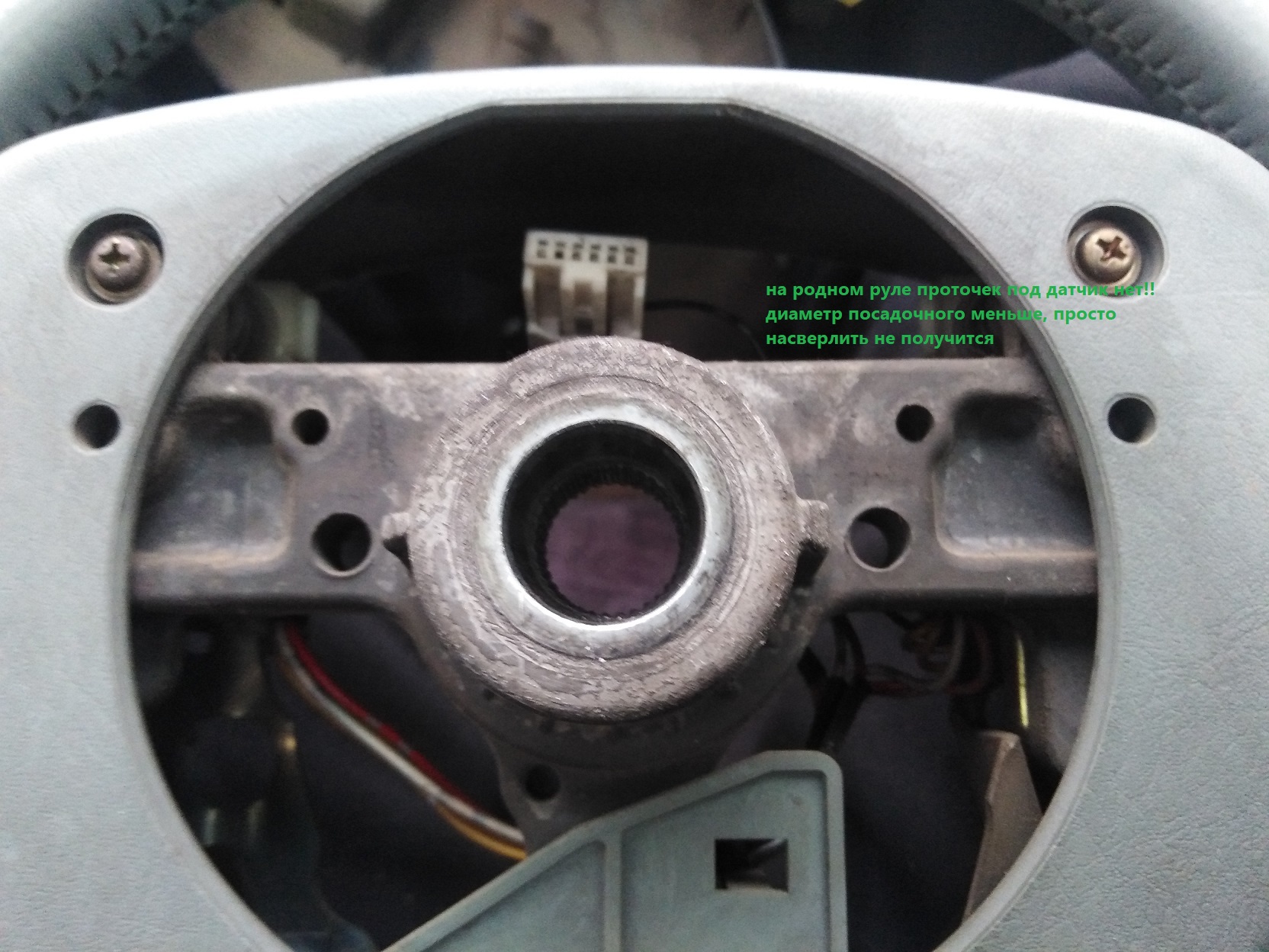

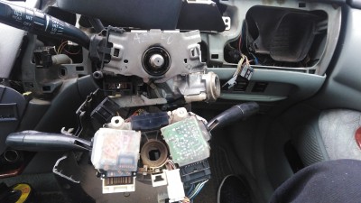

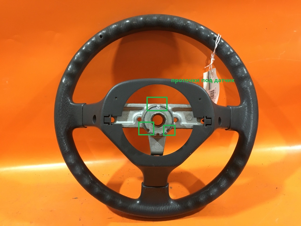

Вот и первый пападос!! Крепление подрулевых переключателей, как и рулевой колонки сильно отличаются!! Придется что то колхозить, еще и руль нужно другой под датчик положения, отличается "выемками" на самом руле!! Придется покупать другой руль!
