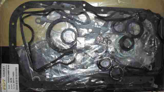

Ремкомплект разный бывает, всякие прокладки, колечки, колпачки, поршня, ГРМ, ролики, помпа, свечки итд =)
Добавлено спустя 3 минуты 19 секунд:
1.jpg [ 16.82 КБ | Просмотров: 2077 ]
Типа вот такого :smile:
