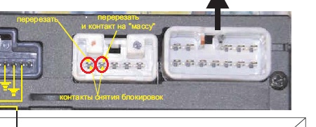

Ну вроде все прочитал по всем темам. хотел бы определиться.
Дорожку, идущую от левого контакта я просто обрезаю-это сигнал от концевика ручника?
Дорожку, идущую от правого(обведенного) контакта я перерезаю и между массой и контактом впаиваю кнопку - это сигнал включенного зажигания?
Все верно?
в итоге получаю что:
Кнопку нажал-в движении показывает телевизор, играет музыка и проч.
Кнопку отжал-возвращается все в режим тахометра, но звук продолжает поступать. все верно?
Магнитола до рестайлинга
Безымянный.jpg [ 31.65 КБ | Просмотров: 2654 ]
СообщениеДобавлено: 15 июл 2010, 03:51
На дорестайле не надо кнопку ставить. Просто делаешь как написано, чтобы включить тахометр нажимаешь красную кнопку на пульте меж сидений и в меню включаешь режим, звук при этом остается. Чтобы вернуть изображение достаточно нажать кнопку TV.

Все получилось. Разблокировал. Появился режим VTR. Подключаю плеер или что угодно-музыка играет. О проблемах-в другой теме...
