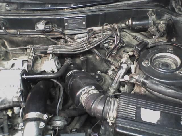

Нет, вставки 10СМ.!!! Надеваются сверху на стойку!
Это в смысле ставится между верхней чашкой стойки и стаканом? В таком случае клиренс у висты должен быть не менее 250 мм. а вместо ШРУСов стоять крестовины от УАЗа. Про развал - схождение умолчу. Если неправ, поправьте, может неправильно понял...

Просто, надевается на стойку и уже прикручивается к кузову!!(если открыть капот то видно будет вставку, а где-то там.... уже сама стойка) Может с 10-ю см я преувеличил 7-8 точно!! завтра уточню!
Это не таким образом как на фото вставки (они же проставки)
Комментарий к файлу: проставка
