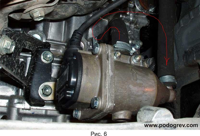

JIu5 писал(а):
да не какой разницы что в патрубок, что обратка печки не так не так не будет работать, только если котёл с помпой и помпа будет давить вниз, а без помпы жидкость в низ не пойдет
Ыыыы, не понял какой верх и какой низ? При таком подключении котел и так внизу. Вообще здесь да-же не принцип сообщающихся сосудов, а замкнутая система, и циркуляция в ней только из за разности температур и клапана.
2.JPG [ 74.1 КБ | Просмотров: 4936 ]
 Заголовок сообщения: Re: Поставил автономный подогреватель (котел) !
СообщениеДобавлено: 28 ноя 2011, 15:27
^_^
Сообщения: 187
Откуда: Новосиб. обл
О машине: ZZV50, 1ZZ. 2002г
Репутация: 4
на фотке правильное подключение вход с блока, выход на верхний патрубок?
ну я знаю физику и знаю, что жидкость будет двигаться за счет перепада температур
1) вход со слива с блока, выход верхний патрубок.
2) и по второй схеме про которую сказали на сайте, вход обратка печки...выход слибная пробка на блоке
просто если ставить котёл по схемам 1,2 ничего работать не будет...во втором случае будет работать, если в котле будет стоять помпа....про 1 ничего сказать не могу
вот мои рассуждения, прошу поправить если не прав...

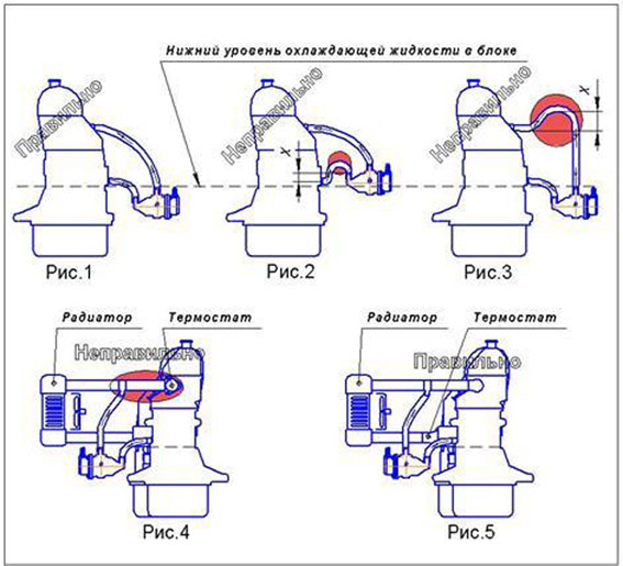

31f20725df7014145fad08dc7f21376c.jpg [ 58.29 КБ | Просмотров: 4872 ]

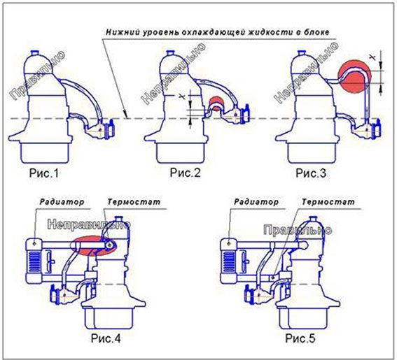

если на моём так сделать то получится также как на рисунке №4 у меня же там термостат!
31f20725df7014145fad08dc7f21376c.jpg [ 38.59 КБ | Просмотров: 4847 ]
