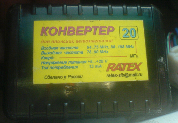

Снимал магнитоллу, за ней обнаружил подключенный конвертер частот. Но что то радио плохо звучит, с помехами.
Кто-нибудь ставил себе такое? Только с другими частотами, есть улучшение???

у всех стоит, кто хочет наше радио слушать.
вопрос в качестве питания (дополнительные шумы) и согласованности работы с штатным усилителем (линейные искажения.)
Судя по надписи на конвертере он берет наш российский диапазон 64-75мгц прибавляя+20мгц =84-95 мгц ,европейский 88,5-108,5мгц вычитая -20мгц =68,5- 88,5мгц .
Пример одна радиостанция вещает на частоте 65,45мгц другая 105,5мгц после конвертора частота приема для приемника будет для первой 85,45мгц для второй 85,50мгц естественно они будут мешать друг другу .
Просто надо заменить конвертор на другой с частотой сдвига 16 мгц или 18мгц .Это основная причина проблем с приемом . Потому что большенство конвертор по одной схеме клепают . Что касаемо усилителя антенны ,его обычно меняют на наш усилок что самое верное и правильное. Если нет возможности то можно расширить полосу приема усилка .Там катушка на входе ее нужно демонтировать (сломать) .

А может шумит он по причине того что питание на него не с того провода взяли????
