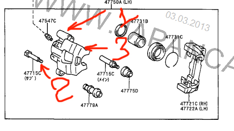

Вчера поменял задние тормозные колодки (дисковые тормоза), левые встали отлично, а вот правая наружная колодка встала, но суппорт на неё не налез как будто толстая, из-за чего это может быть? Пока поставил вместо наружней, старую колодку с наименьшим износом, думаю внутренняя поизносится и я её снаружи поставлю, а новую во внутрь...чую что это не хороший вариант, но не знаю как делать иначе.

Полностью не утопили поршенек либо клинят направляющие.

И так, поршень утоплен полностью (не первый раз делаю работу данного типа, правда не на Висте), колодки вставлены полностью в пазы и прилегали к диску вплотную, однако когда суппорт опускал на колодки, наружная колодка не давала суппорту надеться, а со стороны внутренней колодки до поршня ещё достаточно много расстояние было.
Направляющая эта та хреновина вверху на которой суппорт ходит? на эскизе под цифрой один она? как вообще сверху с направляющей вынимается суппорт? Там не болтов, не гаек не нашел..
суппорт.jpg [ 99.58 КБ | Просмотров: 9223 ]
Под цифрой три та часть которая не заходит на колодку..

Тут однозначно заклинила направляющая, нужно открутить болт и проверить которая направляющаю не утапливается. Насколько помню с той на которой поворачивается должен сниматься суппорт в сторону кузова. Иначе износ колодок будет разный.

То есть, откручиваем болт/направляющею номер 2, а с направляющей номер один просто снимается в сторону кузова, так?
Судя по картинке верхней направляющей, это вроде так.
