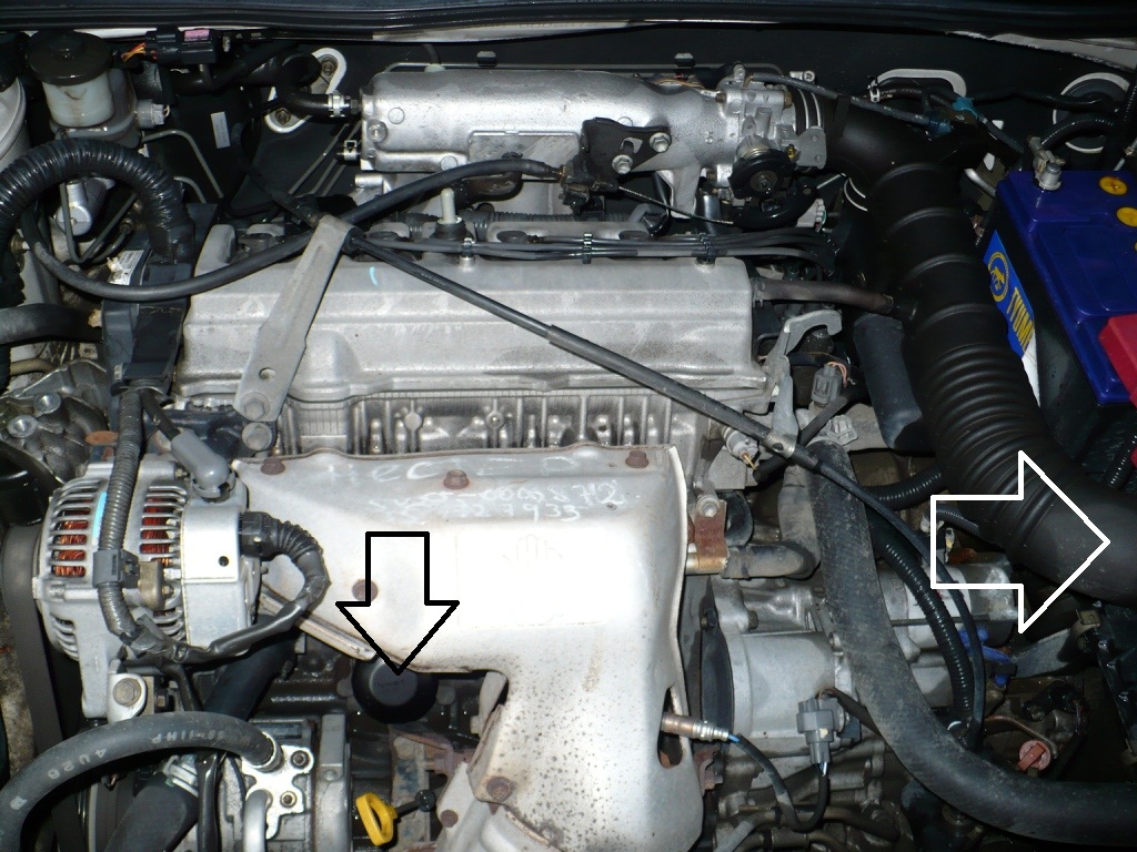

Приветствую всех форумчан. Ни разу не менял топливный фильтр (пол года владею Вистой), думаю надо заменить, а где, сколько и какие фильтра - понятия не имею. Будьте добры - подскажите где искать в машине фильтра.
 Заголовок сообщения: Re: Бензиновый фильтр - вот он какой!
СообщениеДобавлено: 30 апр 2011, 13:58
Репутация: 2026
Вот
Еще тут
Еще есть в коробке, меняется после снятия поддона.

Всем спасибо. Значит топливный фильтр и сеточка в баке. Я думал под капотом. Буду знать.

Сеточка в баке под сидушкой,а вот другой под капотом он как банка тушенки размером.
Искать его надо сразу после чехла воздушного фильтра,а чтоб снять там надо разобрать немного.

Женя, у него 50 кузов, а там всё в баке! :wink:
