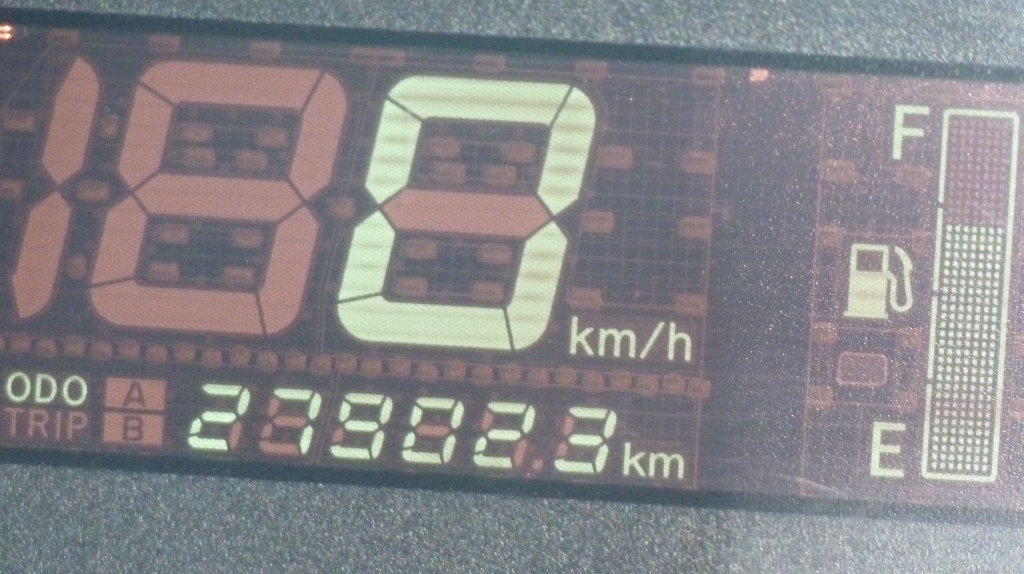

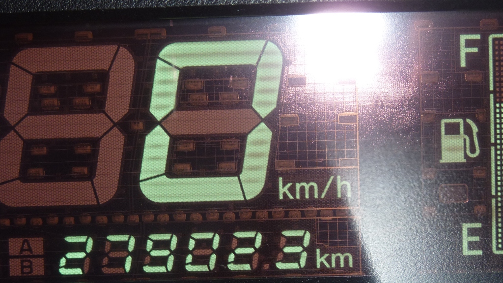

Вчера на цифрах спидометра появились полосы. Причем, если скорость, к примеру, 35 км/ч, то полосы на цифре "3" не так выражены (тоньше), как на "5". А на последней цифре (пример на фото) полосы внизу тоньше, чем наверху. Уважаемые виставоды, подскажите, что это может быть и как с этим бороться? А то я расстроен донемогу. :cry:
З.Ы. В действительности это выглядит гораздо удручающе.
З.З.Ы. Все остальные показания вокруг спидометра светятся нормально, без полос.

Может это из-за того, что я на днях менял в потолке лампочки на светодиоды? Да так, что возникли проблемы в электрике. А вчера поставил диоды в панель климат-контроля и попутно (а может и после этого) заметил полосы на спидометре. Поди знай, совпадение или нет.
Может еще есть мысли?

А причина-то, причина какая? Если сначала было гут, а потом нет. А? :dash: Вообще, что там светится? Может что перегорело (извиняюсь, совсем не шарю в электрике и электронике)?
Обрыв нитий накала.

И что нужно делать? Хочу все-таки восстановить качество картинки. Пугает только перспектива разбирать торпеду. Для меня это темный лес. :smile:

Темные полосы бывают от того что от тряски (старости)обрываются нити накала,так их не очень видно,но если разобрать панель и посмотреть на этот экраньчик то их видно отчетливо,горизонтальные нити,там где обрыв затемнение.Ремонт, только весь менять.

Denkos писал(а):
Обрыв нитий накала.
А причем тут обрыв, у него же полоски только на цифрах, а не через весь индикатор. При уменьшенной яркости у меня вроде также, может просто регулировку яркости тронули.

Яркость я менял, полосы при любом положении. :(

скорее не обрыв, а окисление самой нити. если ну очень напрягает - менять табло. замена не предусматривает разбор торпедо. козырёк откруиваешь, панель вытаскиваешь и всё.

у мну горизонтальная полоска с затемнением идет через весь спидометр и уровень топлива.
такая же ерунда, разбирал, оборвана одна нить

Спасибо. Теперь мне все понятно. Пока поезжу так, а если не смирюсь, куплю табло. :wink:

Насколько я вижу, на уровне топлива одна полоса затемнена, а на цифрах скорости много горизонтальных полосок. На уровне топлива - 99% обрыв, а на цифрах - неизвестно, врядли столько обрывов.
