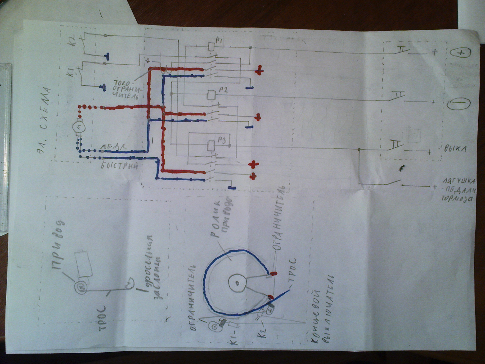

Всем привет, хочу представить вам своё небольшое изобретение, придумал сегодня ночью ))
Сие устройство - электро управление дроссельной заслонкой, по сути ручной круиз-контроль, подходящий абсолютно на любое авто, в последствии к нему можно прикрутить электронный контроллер и он станет полноценным круизом, но это перспектива, сперва я бы хотел обсудить с вами данную схему.
Функции:
1. Кнопка "+" фиксирует положение дроссельной заслонки (ей мы включаем круиз) и при непрерывном нажатии плавно открывает её.
2. Кнопка "-" плавно закрывает заслонку.
3. Кнопка "Выкл" выключает круиз, быстро закрывая заслонку.
4. Лягушка на педаль тормоза выключает круиз, быстро закрывая заслонку.
Реализация:
1. В качестве привода используем привод стеклоочистителя, двух скоростной (например от 2108).
. . . .Трос, думаю подойдёт любой.
. . . .Ролик тоже небольшая проблема как и ролик на заслонке на заслонке трос можно прикрепить к тросу педали газа.
2. На ролике привода устанавливаем ограничители и концевые выключатели К1 и К2, отключающие реле, а значит и привод.
. . . .Ролик используем маленький, это нам обеспечит дополнительную плавность хода и максимальное открытие дроссельной заслонки на 1/3, больше думаю не надо.
3. Управление реализуем с помощью 3-х силовых реле, исключающих одновременное включение через нормально замкнутые контакты.
. . . .Первое Р1 реверсивное (подаёт прямую полярность на привод) - открывает заслонку через пониженную скорость привода, так же стоит замыкатель, то есть реле при включении замыкает само себя через токоограничитель.
. . . .Второе Р2 подаёт прямую полярность на привод, закрывает заслонку через пониженную скорость привода.
. . . .Третье Р3 подаёт прямую полярность на привод, быстро закрывает заслонку через повышенную скорость привода.
4. Управление реализуется с помощью 3-х кнопок: "+" "-" "ВЫКЛ" и лягушки на педали тормоза.
. . . .Кнопки не фиксируемые, могут быть в любом виде: на панели, подрулевые и тп.
5. Токоограничитель на подобии того, что стоит на стеклоподьёмниках, он обеспечивает отключение привода когда трос натянут, то есть мы фиксируем заслонку, открытую педалью газа, в нужном положении.
Проблемы:
. . . .При поломке привода, когда он открыл заслонку, закрыть её, то есть сбросить газ не получится, глушим двигатель и тормозим, конечно нагрузка на привод будет очень маленькая, токи гораздо меньше, чем на стеклоочистителях, вероятность поломки меньше. К примеру поломка ходовой на ходу может быть гораздо опасней, тем не менее ездим.
. . . .Отказ обоих реле (Р2 и Р3) маловероятен, но влечет те же последствия.
Подробнее на схемах.

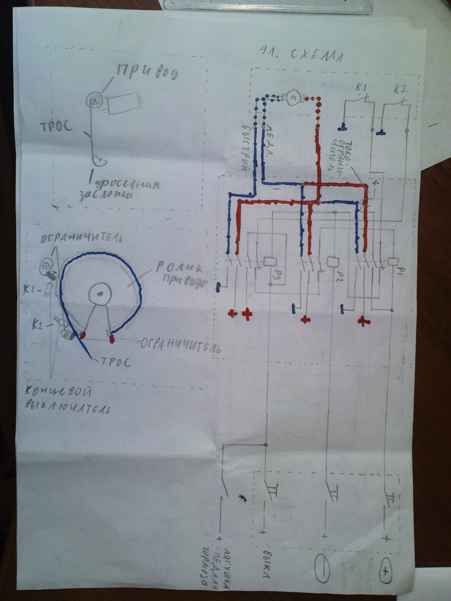

Большая схема,
схема с поворотом на 90 градусов

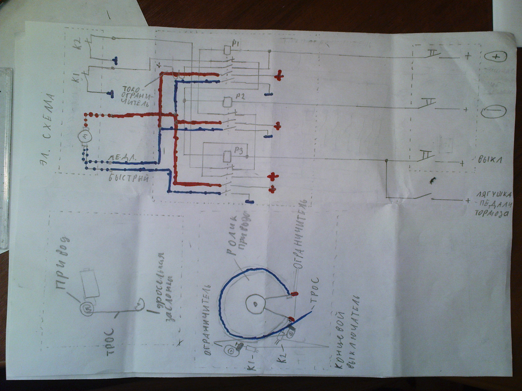

DSC02804.JPG [ 519.88 КБ | Просмотров: 3779 ]
Копия DSC02804.JPG [ 522.19 КБ | Просмотров: 3779 ]
Как вам данная схема ? Реализовать сейчас не могу в связи с полным отсутствием денег )))
Но могу помочь с реализацией, особенно по части электрики и логики управления, то есть расширения функционала и последующего подключения электронного блока управления.
Vista, SV32 3S-FE 92г\в

Все это конечно работать будет, но только если ехать по ровной дороге, без подъемов и спусков. При подъеме в горку, оборотов не добавит автоматом, так же как и не убавит при спуске. Тут нужно думать о контроле скорости, и корректировать поворот дроссельной заслонки в зависимости от увеличения/понижения скорости. Проще нажать на педаль газа, чем отвлекаться нажимая на кнопки (+) или (-).
Для реализации такого варианта, думаю не стоит это все городить, а просто поставить электро магнит с выключателем, который будет фиксировать дроссельную заслону в нужном положении педали газа, и точно так же отключатся при нажатии на тормоз.

Электромагнитом тоже можно, но это не то, к тому же если эта схема будет удачной к ней можно подключить электронное управление, схемы в инете есть, а насчёт спусков, подъемов, мы вроде не в швецарии живём страна в основном равнинная.

И где эти равнины? А вообще проще купить готовый, т.к. все таки необходима постоянная коррекция скорости. На ровном длинном участке попробуйте проехать с постоянной скоростью, после разгона педаль газа приходится приопускать и не один раз, иначе разгон продолжается. А данный вариант элементарная подмена управления БДЗ не ногой, а рукой, тогда проще сделать рычаг как на катере или самолете.
