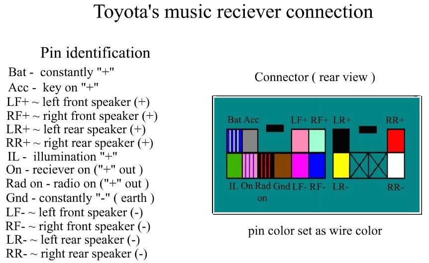

Привет, одноклубники.
Подключаю себе магнитолу. Меняю нештатную на нештатную, фишки все до меня были срезаны. Разобрался со всем, кроме двух проводов: бело-красный и красно-черный. Подскажите, пожалуйста, кто знает, за что они отвечают?
В букваре нашел описание "бело-красный" - усилитель антенны(выход +12В). Он вообще нужен, если отдельную активную антенну ставить? (мне кажется антенна должна питаться от магнитолы напрямую).
И еще такой вопрос. Предусмотрен ли в наших машинах провод, отвечающий за иллюминацию, т.е. за потухание подсветки магнитолы при включении габаритов?
 Заголовок сообщения: Re: Вопрос по подключению магнитолы без фишек
СообщениеДобавлено: 30 мар 2016, 08:55
Сообщения: 295
Тем: 37
Откуда: Бердск
Репутация: 168
Подсветка на майфуне конечно тухнет при включении габаритов. А если не тухнет, включи функцию DIMMER на магнитоле.

 Заголовок сообщения: Re: Распиновка разъема CD-магнитолы и подключениe DVD, TV...
СообщениеДобавлено: 31 мар 2016, 18:59
Зарегистрирован: 30 окт 2015, 19:13
Сообщения: 36
Машина: нет тачки
Репутация: 30
Спасибо.
Провода зеленого у меня не оказалось, у меня их 13 почему-то.
А бело-красного на схеме нет..

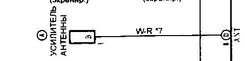

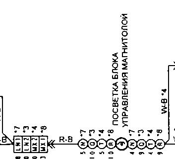

СообщениеДобавлено: 01 апр 2016, 20:46
Управление подсветкой красно-черный провод, питание антенны бело-красный провод, на него подается питание с магнитолы при включении. Схемы в книге есть.
илл.jpg [ 16.87 КБ | Просмотров: 22741 ]
усилок.jpg [ 8.17 КБ | Просмотров: 22741 ]
СообщениеДобавлено: 01 апр 2016, 23:55
Сообщения: 36
Машина: нет тачки
Репутация: 30
Vyatich
Т.е. Бело-красный в случае отдельной активной антенны можно вообще не подключать, правильно?
СообщениеДобавлено: 02 апр 2016, 13:55
Да.
СообщениеДобавлено: 04 апр 2016, 18:47
Сообщения: 36
Машина: нет тачки
Репутация: 30
Vyatich, Спасибо за помощь! Подключил, все работает.
