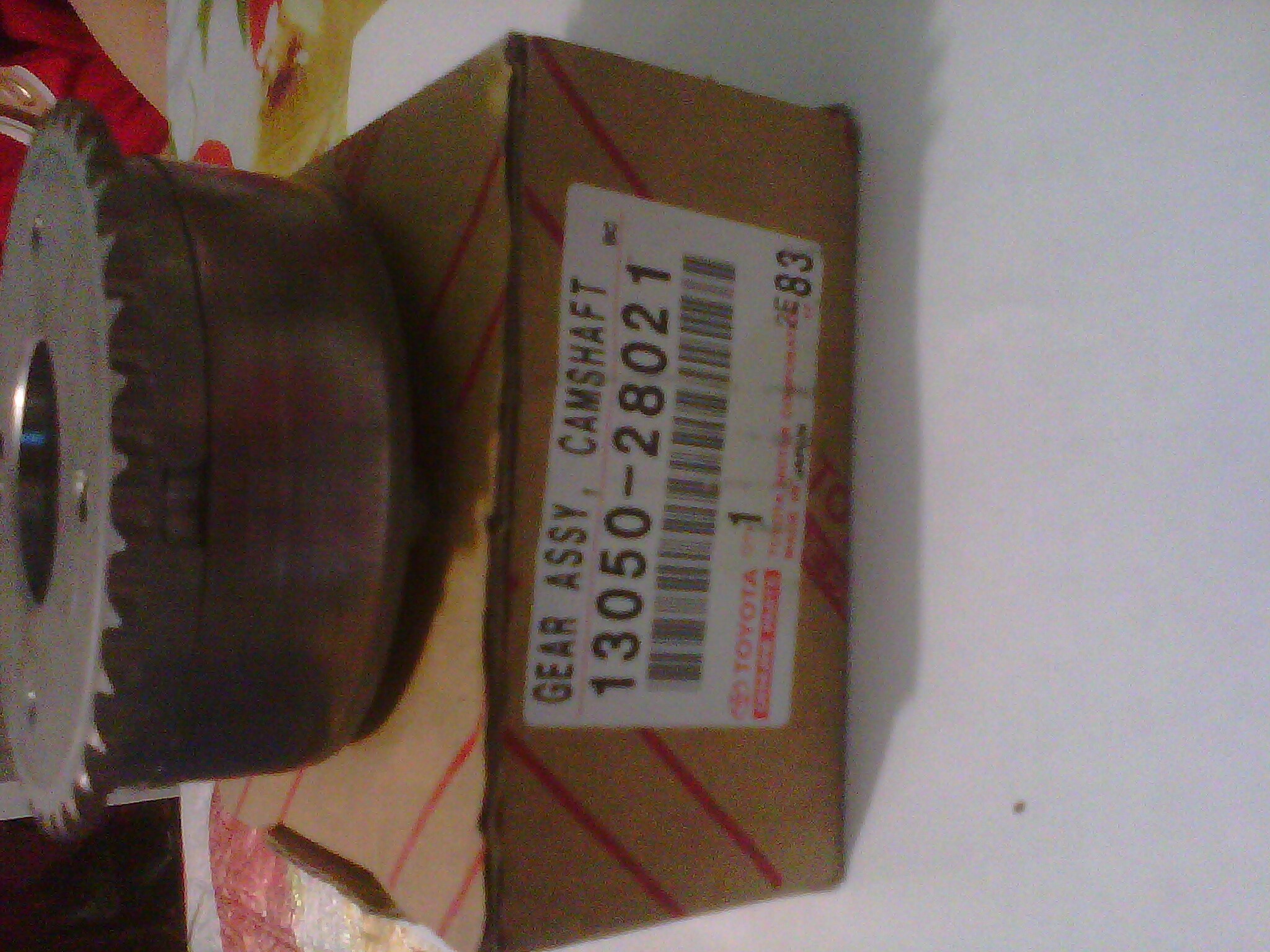

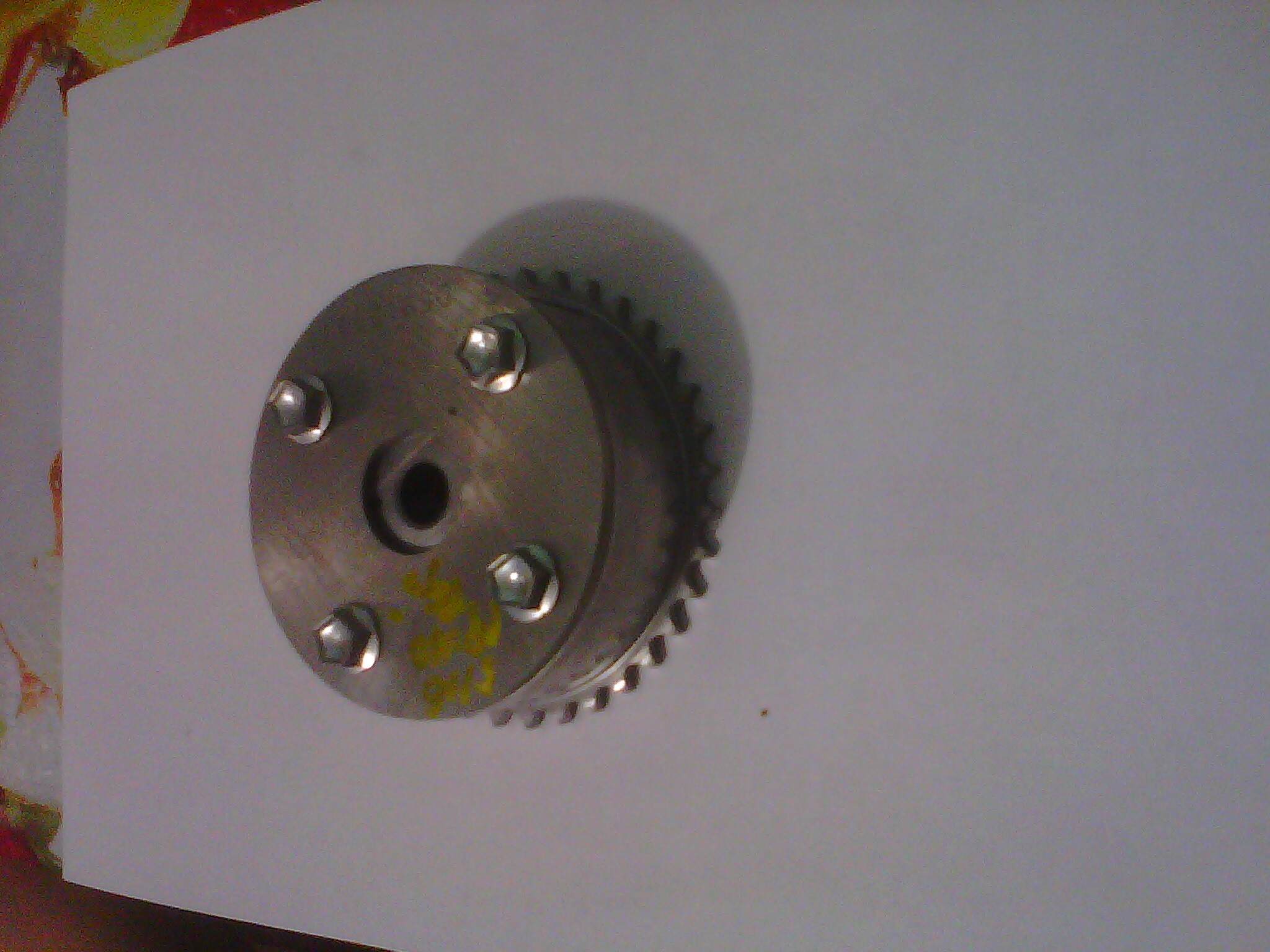

Решена проблема для двигателя D4 1AZ-FSE!
У меня дёргалась при скорости от 70 до 100 поменял насос в баке , пошла ровно . При резком ускорении с малых скоростях не разгонялась ког будто сзади вагон прицепили , набирала обороты медленно и через 5-6 сек рвала быстро ( тупила мощности не было).
Поменял муфту на распредвале и машина при нажатии на газ сразу разгоняется стала резвой и маленько дизеление ушло (слышно).

Муфту VVTi?

мне тож интересно что за муфта
 Заголовок сообщения: Re: Рывки при резком ускорении, медленный набор - ок! Что это?!
СообщениеДобавлено: 15 ноя 2012, 13:29
Репутация: 2079
Да муфта VVT-i это. Обратите внимание на головки болтов, они пятигранные... Защита от дурака, видимо...

Так точно оно! VVTi.
