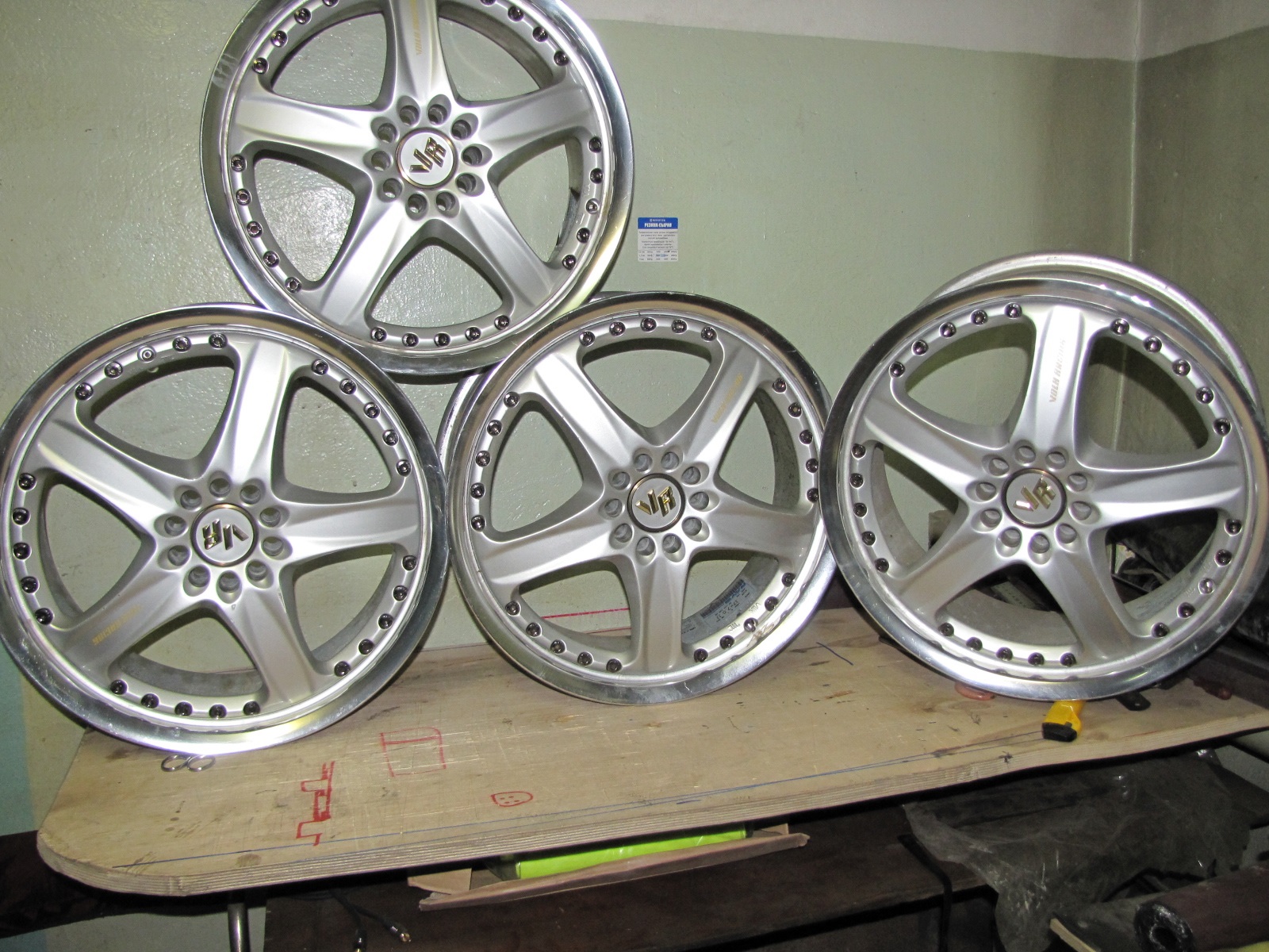

Bogdan7777 писал(а):
Linkin писал(а):
у меня вообще 8 ширина. не цепляют но в притык вообще. на 17 все таки виста смотрится сильно. большой машине большие колеса.
ФОТО давай!!!!! )))
Пока не могу, с лета не осталось. Суть в том что вылет там 35 вместо родного 45. Вот и получается что даже такая ширина влазит. Одно НО - с резиной 225\45 задевает за кромку заднего крыла! Не хватает буквально 3-5 мм. Думаю надо резину поуже натягивать и бует самолет. Судя по табличке дисковых размеров 215\45 не лезет, а 205\55 вроде как обувается. Вот и думаю. :rus:
Сами диски вот такие:
1.jpg [ 624.45 КБ | Просмотров: 16414 ]
Двусоставная ковка на титановых болтах. Вес минимальный.
