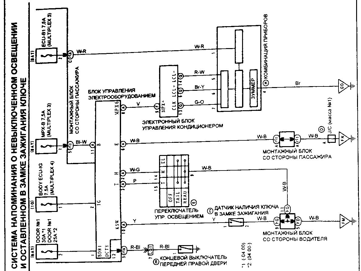

У меня дверь роль не играет, открыть-закрыть всё по барабану. Если фары, габариты горят на панели не видно, поставил китайскую релюху зажигание вкл. габариты загорелись, зажигание выкл. всё погасло. Получилось как кнопка AVTO.

У меня Виста 2003г,положения Авто-свет нет.Нет зуммера на оставленный ключ и свет? Также фары не гаснут при указанной выше процедуре:заглушил-ключ вынул-дверь открыл закрыл-все горит?

Щиток приборный меняли? И непонятно в чем вопрос.

Щиток приборный менял,был без тахометра.Но и до замены было тоже самое.
 Заголовок сообщения: Re: Не работает сигнал о включенных фарах..???
СообщениеДобавлено: 07 ноя 2013, 13:04
Автоотключения могло и не быть в комплектации, а зуммер пропадает после замены щитка.

Но зуммера и до замены не было!
СообщениеДобавлено: 07 ноя 2013, 13:25
Ну бывает просто обрезают чтоб не надоедал.

Где у тебя зуммер стоит? Он не запараллелин с задним ходом?
СообщениеДобавлено: 07 ноя 2013, 13:51
Зуммер стоит в приборном щитке. С задним ходом не знаю, но вроде звук разный. Сигнал на зуммер формируется в блоке управления электрооборудованием MULTIPLEX.

Это такая круглая черная таблетка?
СообщениеДобавлено: 07 ноя 2013, 18:35
Возможно, я не разбирал.

Я разбирал,визуально старая и новая панели одинаковы.
СообщениеДобавлено: 07 ноя 2013, 18:53
Если отключил старый хозяин, то нужно искать точку отключения, для этого по схеме проверять цепи, больше никак.
