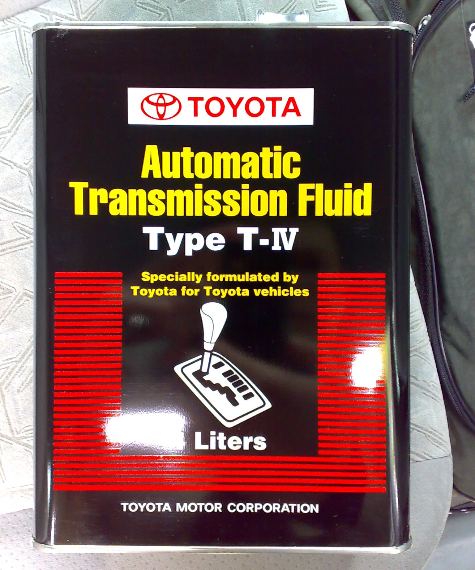

Может кто в курсе в чем разница в масле TYPE T-IV если канистра черная или белая? я пока вижу только разницу в ценниках приличную. :roll:
Мне сказали, что черная банка - это корейская, а белая - оригинал японческий.
СообщениеДобавлено: 12 май 2009, 12:58
Сообщения: 1086
Тем: 39
Откуда: Подлужковье
Репутация: 12
на белой написано ТИП - Т
а на черной ТИП - Т4.
(если я именно те банки видел :oops: )

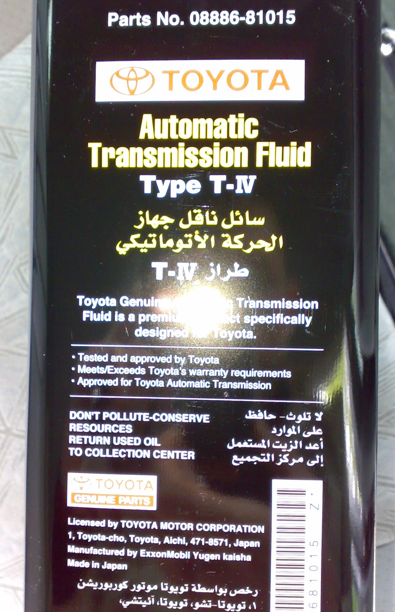

DeepForest писал(а):
Это развод и лохотрон продавцов. Точно так же с тойотовским маслом. Мол красно - черные банки туфта эмиратовская, а желто черно полосатые для настоящих русских ПАЦАНОФ прямо ИЗ ЯПОНИИ :D
Так вот, и то, и другое made in Japan, можете сами на банках прочитать мелкими буквами. А крупными на первой написано SL а на другой SM, поэтому и раскраска разная. Это я так, к примеру. Не надо верить безоглядно продавцам.

СообщениеДобавлено: 13 май 2009, 00:00
Я брал в литровых банках, помоему черного цвета. Разлито в США на заводе Тойота.

так там получается типа синтеттика или полусинтетика типа и в итоге ценник разный похоже.
