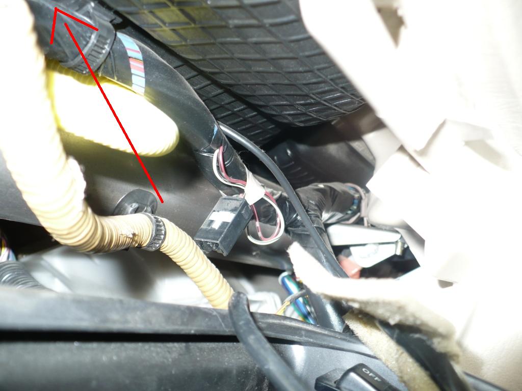

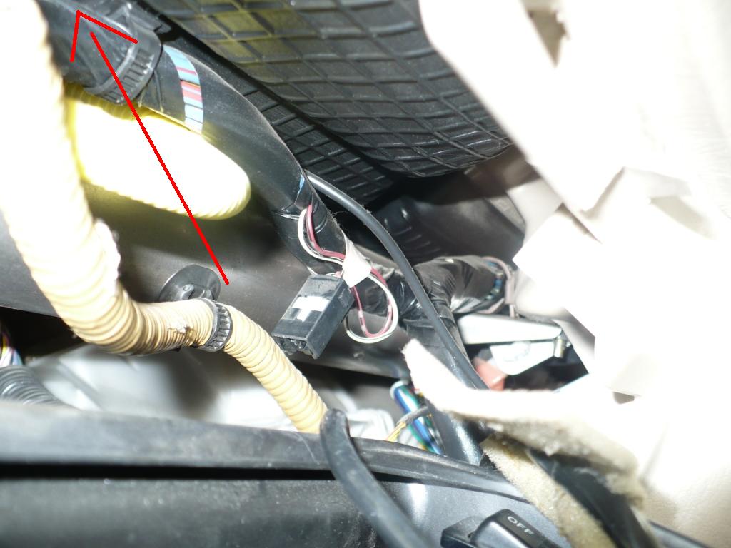

У меня вообще где-то там вверху в районе петли замка (или левее, не помню) было примотано. Визуально не видно. Нашарил рукой. Прощупай пальцами все, что там можно прощупать, может и найдешь. Мне почему-то кажется, что фишки на всех вистах должны быть, как в случае с туманками. Иначе как объяснить, что на одних авто, у которых подсветки бардачка (или туманок) нет в комплектации, но фишки приготовлены, а на других таких же авто этих фишек нет. Где японологика?
P1020271.JPG [ 85.37 КБ | Просмотров: 3953 ]

А чем вам эта фишка не нравится?
P1020271.JPG [ 41.59 КБ | Просмотров: 3939 ]

Я просто взял фотку 553 и показал, где примерно располагалась фишка у меня.

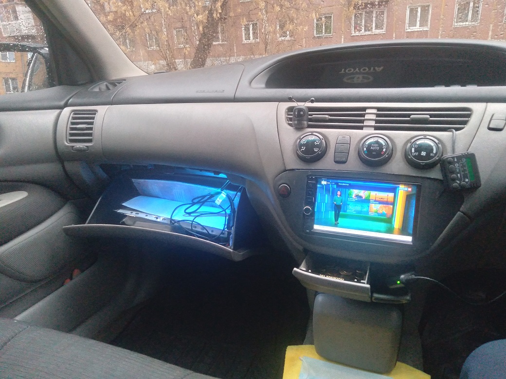

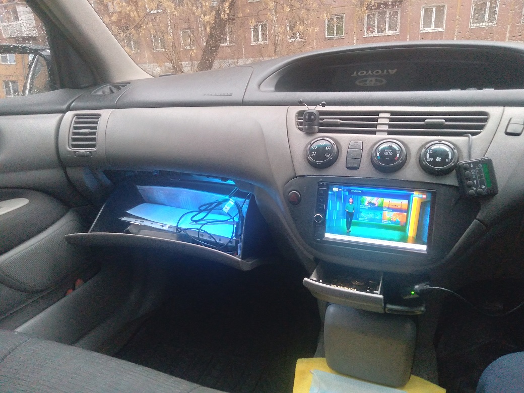

Установил у себя подсветку. Читал темы, все по разному подключают. К сожалению фоток нет, но есть видео , где подробно показываю куда подключал я.
20211112_162852 2.jpg [ 296.64 КБ | Просмотров: 3433 ]
