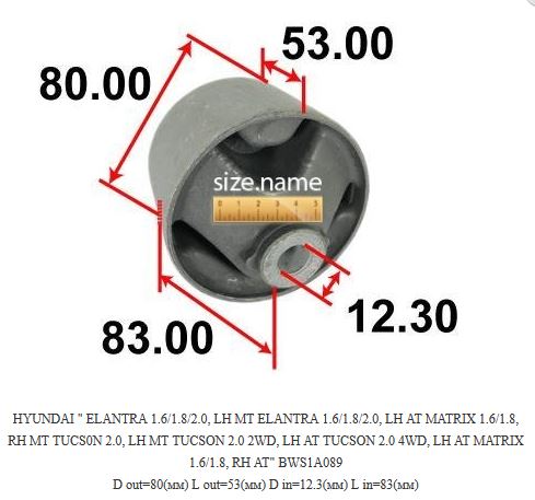

добавлю здесь про падуху над коробкой 3s-fse на висте, никто наверн незадумывался ее разбирать но как оказалось она тоже гелевая(может где уже это и писали, ненашол),оттуда и цена на нее тоже заоблачная что сейчас что раньньше, но раньше было дешевле, скорей сего именно из-за этого и нет заменителей еенных также как и на правую, вобщем разобрал я ее, была она целой, гондон с низу с гелем был цел, но оторвало среднею втулку, поставил картридж от rbi с кароны премио,с кольцом проставочным в 4мм, выточил токарь, ничего непоменялось по вибрации и т.д, (онное и не мучает) а вот бряканье на кочкарях с лева прошло, мучался в поисках долго, чуть до рейки недошло, размеры по наружней обойме 80мм-ширина ее 55мм, длинна втулки средней 85мм,вобщем смотрите форумчане, я брал от премио наугад, поставил с помощью токаря, т.к зарание размеров незнал что искать, вот идеальный вариант где нечего точить ненадо, я заказал уже, находил еще от rbi подобный, но пока эта(от премки) не умрет менять небуду, размеры и номер все на фото
падуха левая.JPG [ 40.16 КБ | Просмотров: 15407 ]
