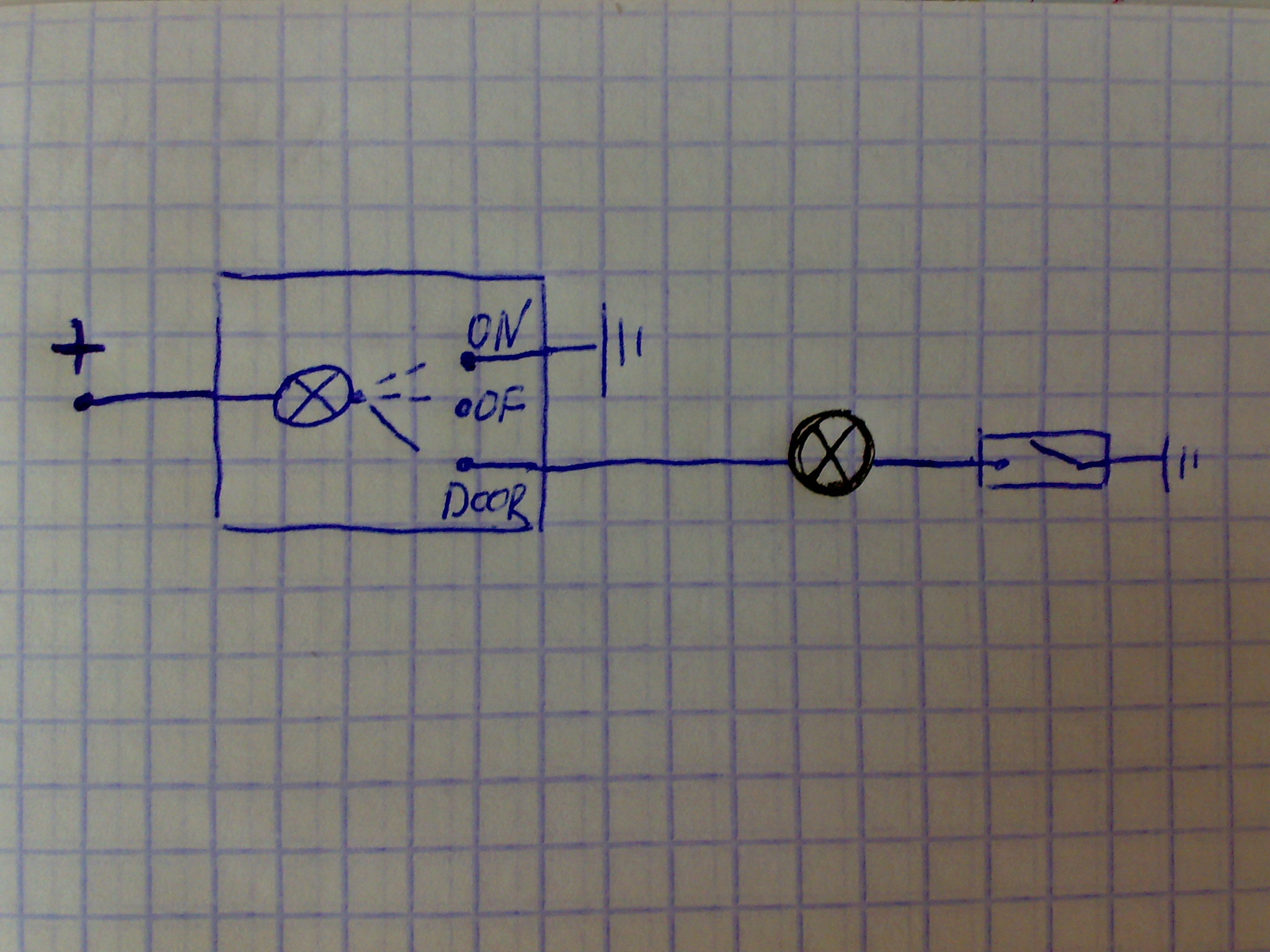

Провода от люстры я нашёл под обшивкой крыши со стороны пассажира. Но этот тухлый номер не пройдёт. Если врезаться в провода ДО люстры, то подсветка будет работать только в положениях on и off, так как до люстры ток в проводах идёт постоянно-соответственно при открывании двери подсветка загораться сама не будет. Так как я в электрике знаю только плюс, минус и замыкание-то подцепил провода прям к контактам лампочки внутри плафона. Уже полгода работает.

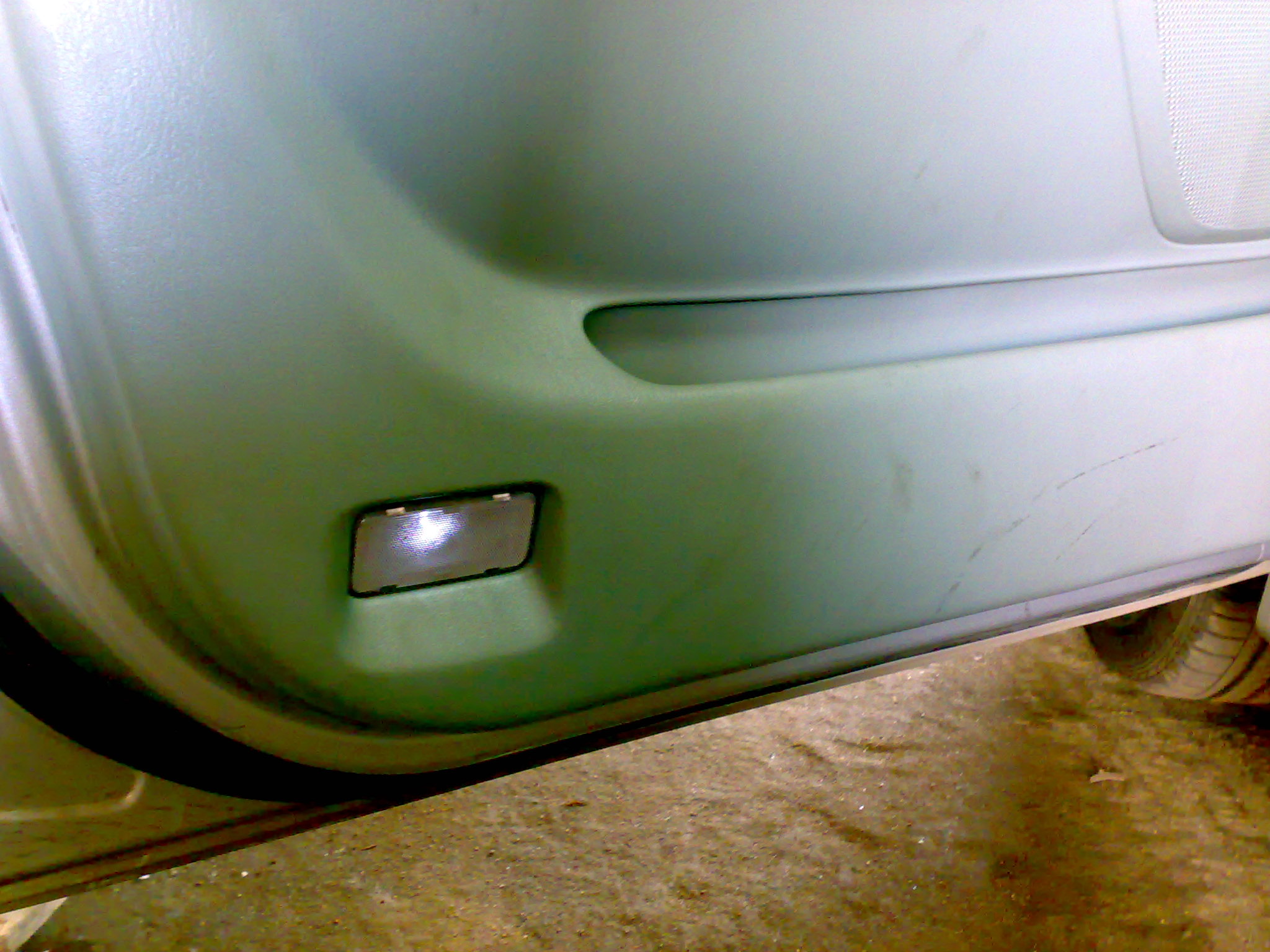

СообщениеДобавлено: 18 июл 2009, 17:39
Зарегистрирован: 08 янв 2009, 04:00
Сообщения: 498
Откуда: МО

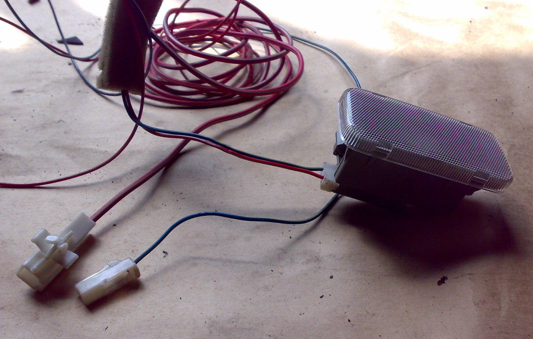

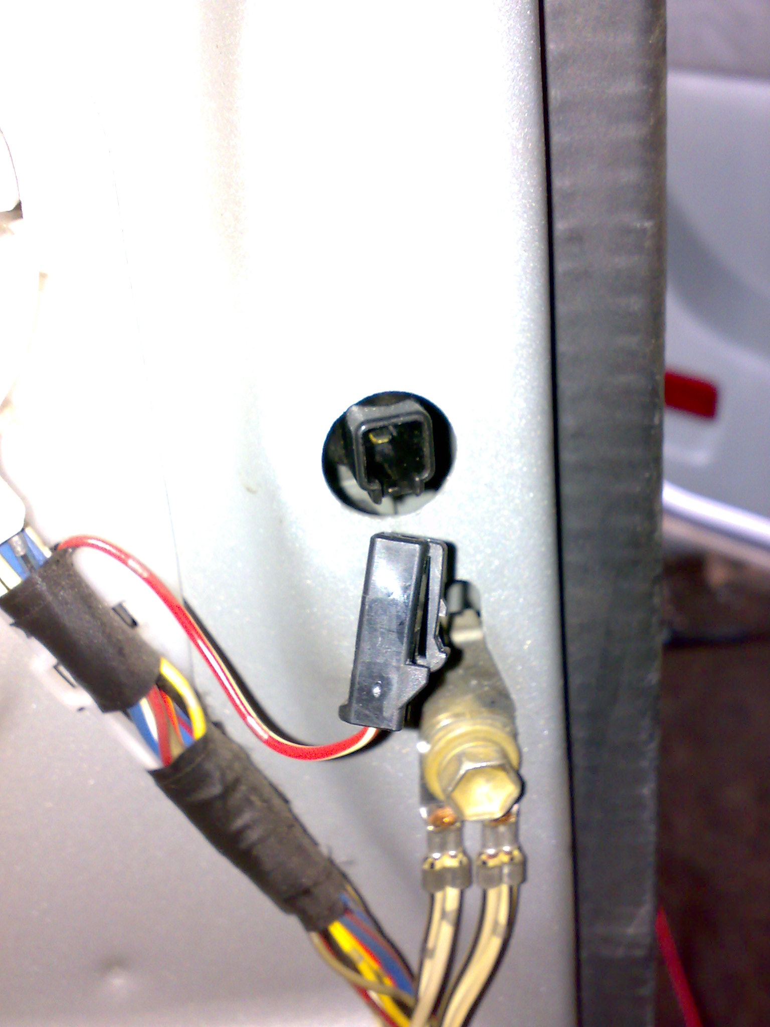

Сделал подсветку дверей. провода от подсветки решил врезать в промежуток мезжу концевиком двери. Вместо лампочки вставил светодиод. Теперь при открывании передних дверей загорается подсветка, а люстра не загарается :D (так и хотел чтоб только в дверях светилось) Видимо лампа в люстре в этот момент учавствует как проводник. Провода протягивал в скрутке через резиновые манжеты. Черным- это лампа подсветки двери.
18072009323.jpg [ 433.62 КБ | Просмотров: 1211 ]
18072009323.jpg [ 433.62 КБ | Просмотров: 1216 ]
СообщениеДобавлено: 18 июл 2009, 17:50
Сообщения: 498
Откуда: МО

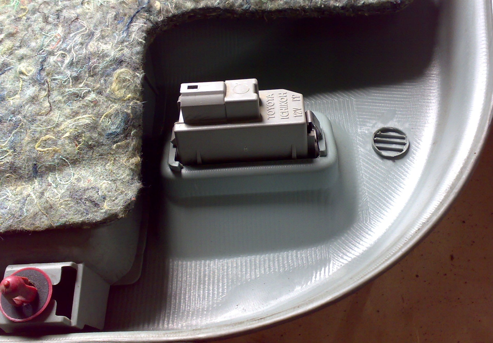

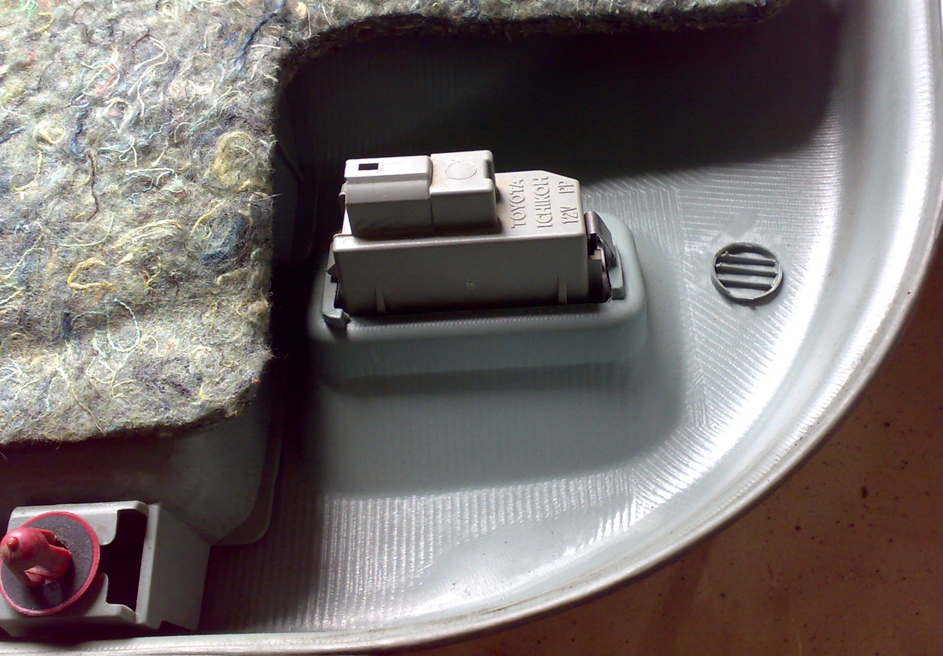

Плафоны от Карины ЕД.
18072009320.jpg [ 392.65 КБ | Просмотров: 1226 ]
15072009316.jpg [ 409.06 КБ | Просмотров: 1223 ]
18072009319.jpg [ 328.75 КБ | Просмотров: 1228 ]
СообщениеДобавлено: 18 июл 2009, 17:52
Сообщения: 498
Откуда: МО

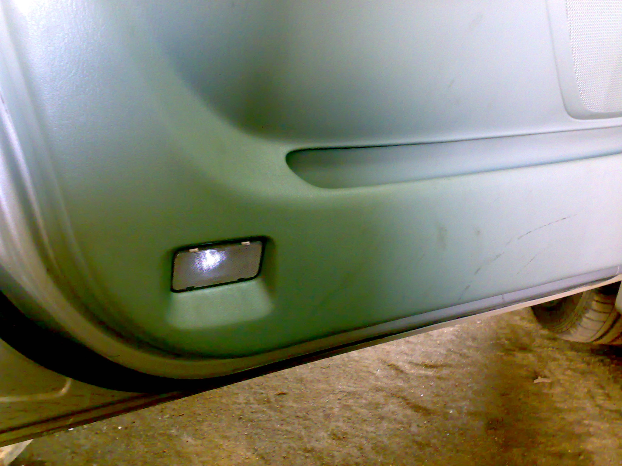

В итоге вот что получилось
18072009322.jpg [ 446.12 КБ | Просмотров: 1223 ]
СообщениеДобавлено: 18 июл 2009, 22:32
Сообщения: 498
Откуда: МО
Да, вот что заметил после установки подсветок- при открывании передних дверей на табло перестал загораться индикатор открытия дверей и зуммер не пищит. С зумером хрен с ним, он мне и так мешал постоянно- приходилось ключ вытаскивать чтоб не дзынькал, а вот индикатор был полезен. Буду разбираться как исправить.
СообщениеДобавлено: 30 июл 2009, 21:02
Сообщения: 498
Откуда: МО
Всем привет! :? ещё один трабл после подключения подсветки вышеуказанным способом- лампы только светодиодные, обычные не горят и т.к. при открытии передних дверей сигнал на зуммер и индикатор открытия дверей не проходит то при нажатии кнопки на ключе "запирание /отпирание замков" - через 20 секунд замки автоматически закрываются, даже если происходило открытие передних дверей. Так что будьте осторожны и не кидайте ключи на сидение в машине чтоб жена пришла и поехала на работу!
