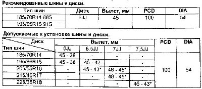

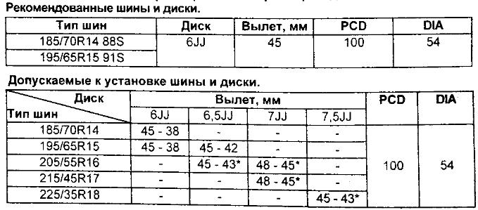

Подскажите плиз, родной фориковский размер дисков подойдет на висту? У меня щас летняя резина 195/65/15, стоит на родной вистовской штамповке (диаметр 15, ширина 6, вылет 45, 5х100). Хочу ее переставить на фориковское литье (диаметр 15, ширина 6, вылет 48, 5х100). Не будет ли задевать тормозные суппорта, и вообще, как будет вести себя авто? Спасибо за ответ ;)
СообщениеДобавлено: 10 апр 2009, 12:57
Фанат
Сообщения: 536
Репутация: 11
вообще, в книге написано, что на ширину 6 вылет идет 45-38, а как на практике, не подскажу...

Разве шире?? Мне казалось что наоборот уже, вылет же станет больше на 3 мм, значит колесо сядет глубже и суммарно колея будет уже на 6 мм.
Я к тому, что не будет ли задевать за суппорта? Родной вылет у висты точно 45? А то книга-то русская, ошибиться они не могли? Если реально было 45, а надену 48 - то эти 3 мм не сыграют роли. А вот если родной не 45, а скажем 38, то 48 уже будет задевать....

я все таки книге доверяю!
да и у самого диски 6,5х15 ет45

вчера примерил фориковское литье, все встало нормально, до суппортов миллиметров 4-5. Есть ощущение, что 50-й вылет уже не подойдет. Получается что реальный родной вылет для висты не 45, в а районе 40, т.к. обычно при постановке родного литья расстояние до суппортов около 10 мм и более. это для дисков шириной 6

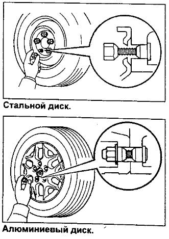

кто-нибудь, подскажите, какие размеры у гаек должны быть?! если честно в книге не нашел :(
если кто подскажет, буду очень благодарен, а то сегодня хочу поехать взять пока партия пришла...

Хм. я покупал секретки Макгард на 1905 года. просто пришел с гайкой, они мне все подобрали...

брал за 1350. Секретки хорошие, но обойма непрокруичвающаяся, так что для литья сойдет, для штамповки безопасность не очень

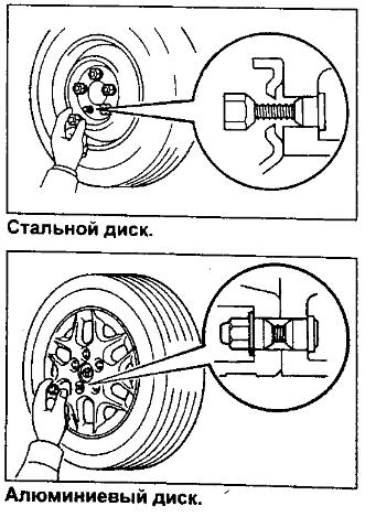

еще вопрос: просмотрел всю книгу, так и не нашел размеров (правда узнал в магазине у продавцов, что на нашу машину идут с резьбой 1,5), но зато засмотрелся на картинку (см. ниже), теперь сижу и думаю - на штамповку и литье нужны разные гайки или все таки одинаковые?! рисунок как то настораживает...
