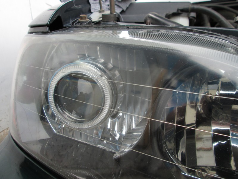

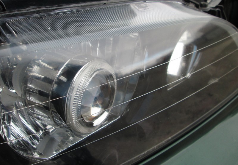

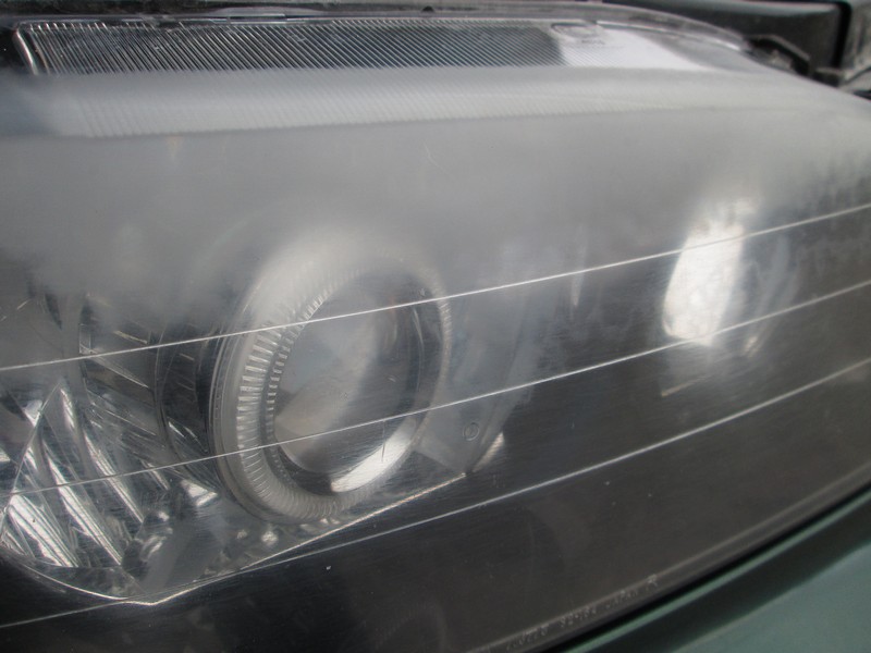

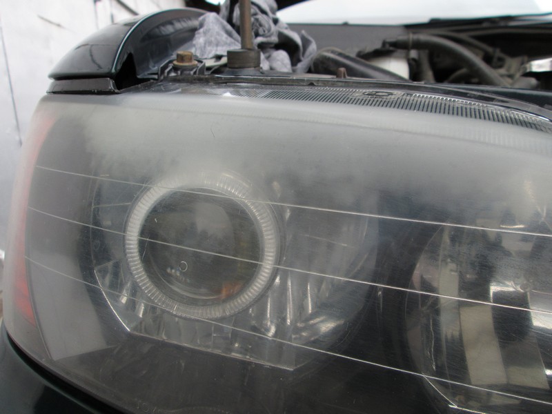

vromi писал: - Я последнее время после мойки машины пользуюсь химией Nanox …
Тоже попалась на глаза такая.
До этого полировал фары только механически.
Повертел в руках, да и взял.
Вчера попробовал. Делал по инструкции. Тряпкой в ручную нанес, растер, стер.
И был приятно удивлен. Даже могу рекомендовать. НЕ РЕКЛАМА!
Конечно не тот эффект как от полировальной машинки, но эффект есть.
А, что то мне сдается, стекло фар мутнеет от химии на автомойке.
Надо будет заострить внимание на этом моменте.

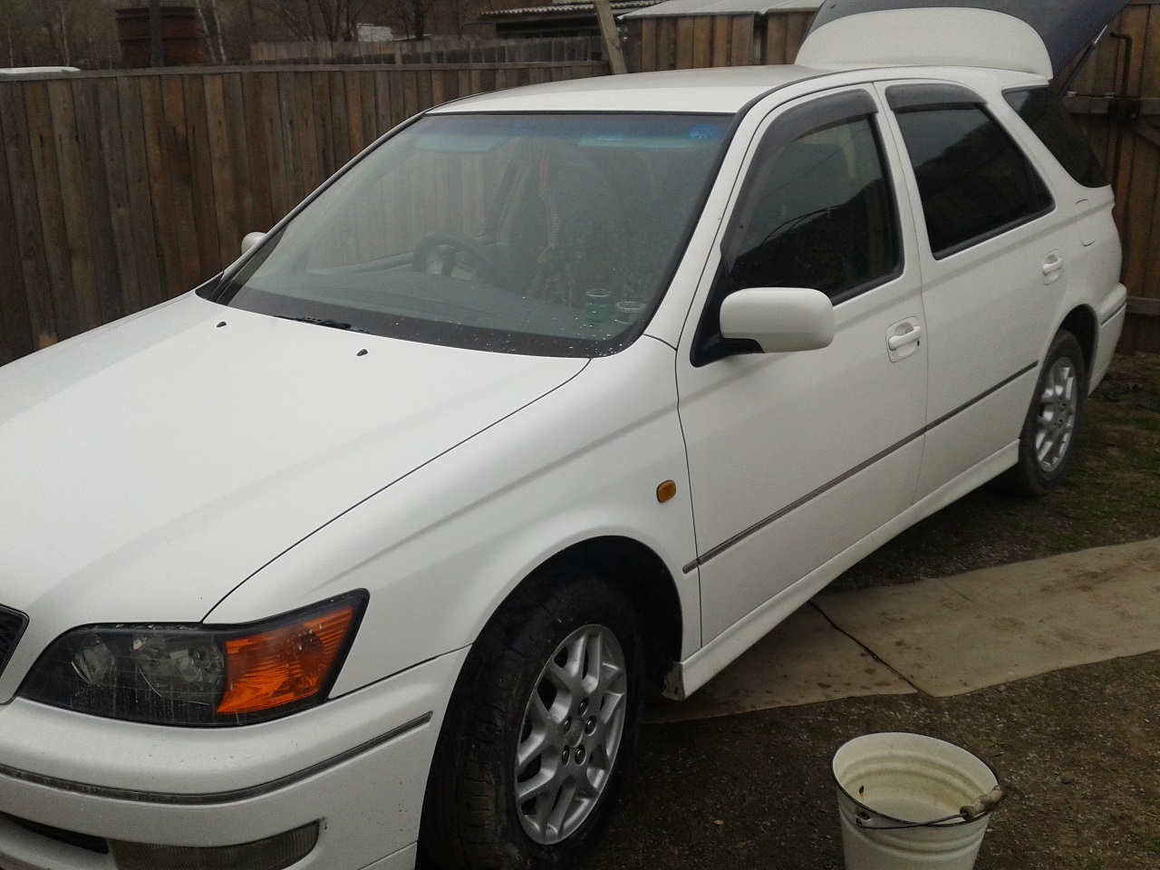

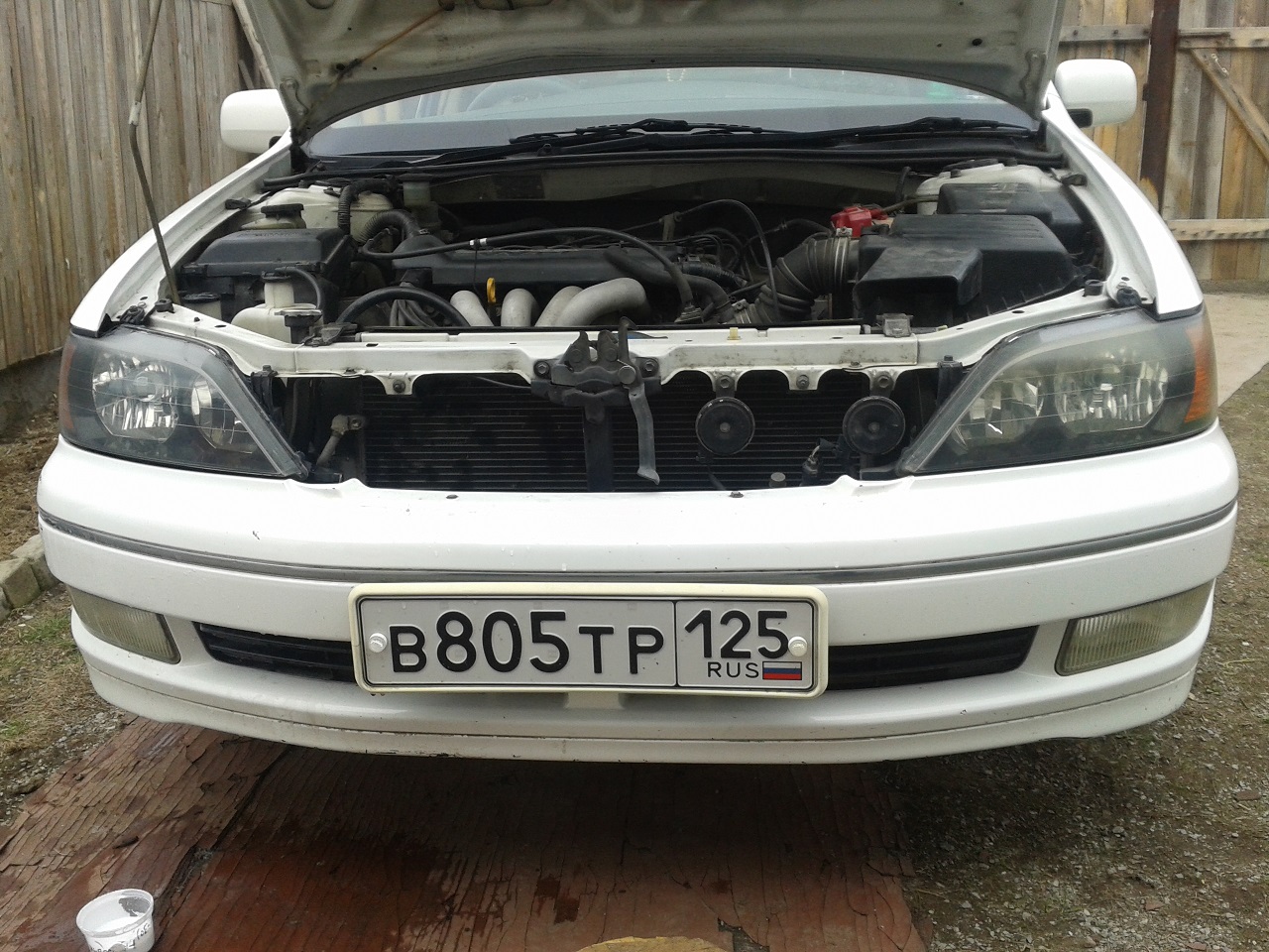

Здрасте, я вот тоже полирнул фары. Взял 3м 800 под водичку-помутнела. Затем 1000, потом 1500. Можно было двушкой в конце закончить, но я ее дома забыл. В конце взял безобразивную полирольку(3м), дрель с кругом поролоновым и подытожил это дело. Стало намного лучше, одно дело фара перестала желтизной отдавать(хотя и не сильно было заметно) и свет по всей фаре внутри красивее стал отражаться и дорогу лучше стало немного видно)))
По итогу вошол в кураж и капот с крылом полировать начал, (мелкие сколы, которые очень было видно на белой машине стало видно НАМНОГО меньше!!(наверно ненадолго)) на фото бросаеца в глаза как в цвет не бьет крыло после полировки и дверь. К ОГРОМНОМУ сожалению пошол дождь и так пока и ежжу разнобелым)))
