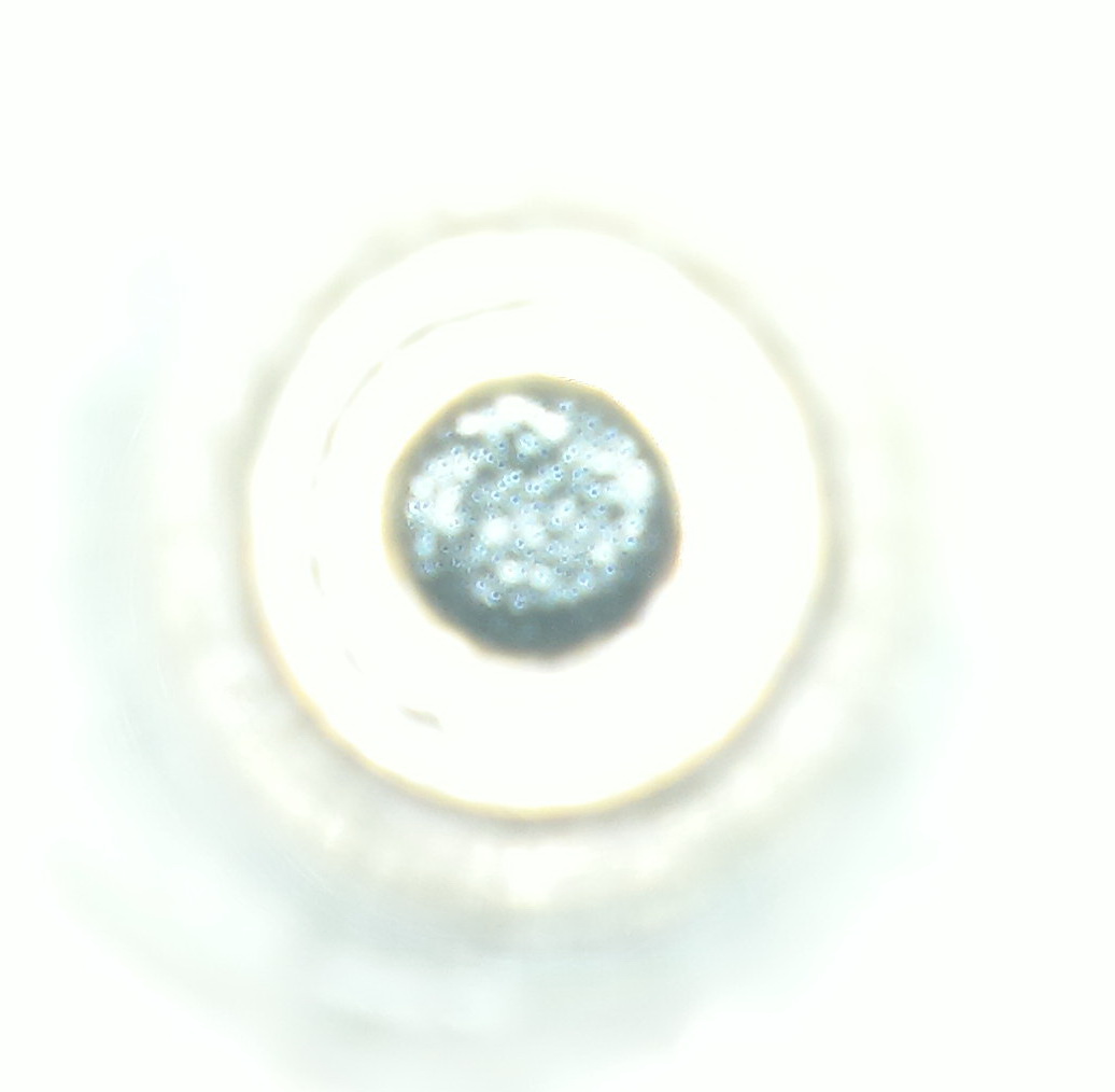

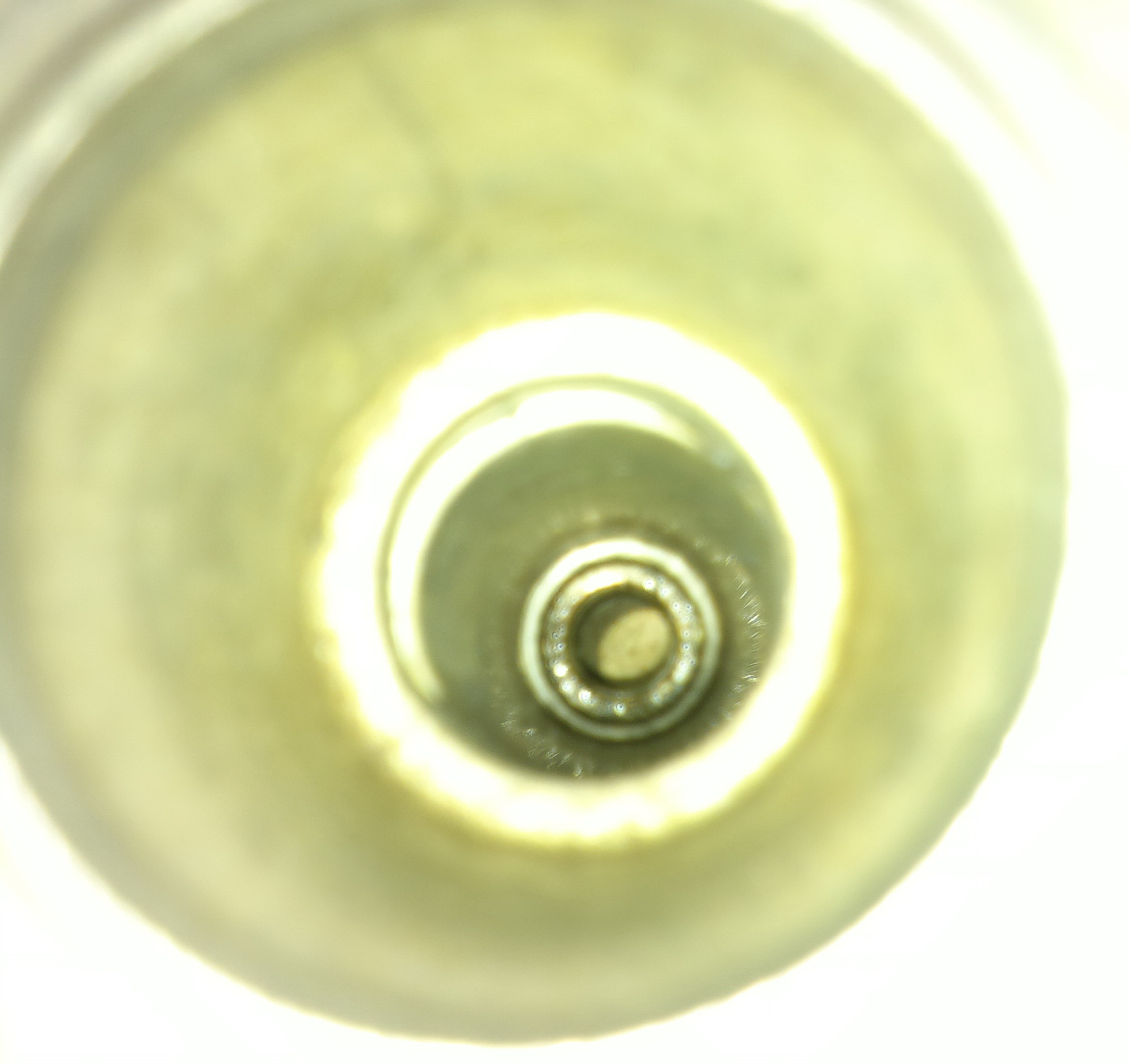

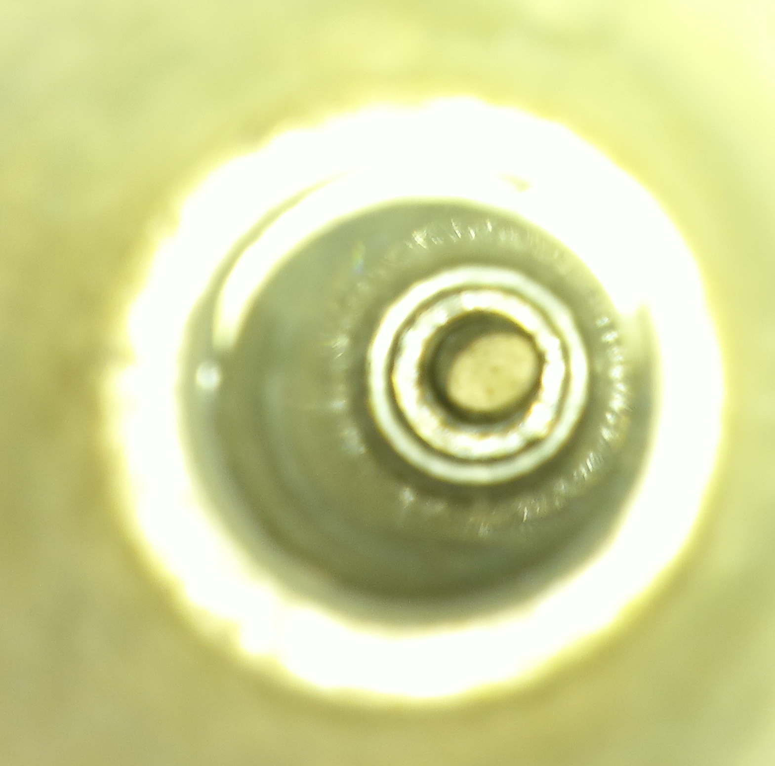

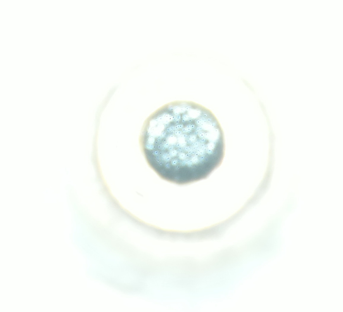

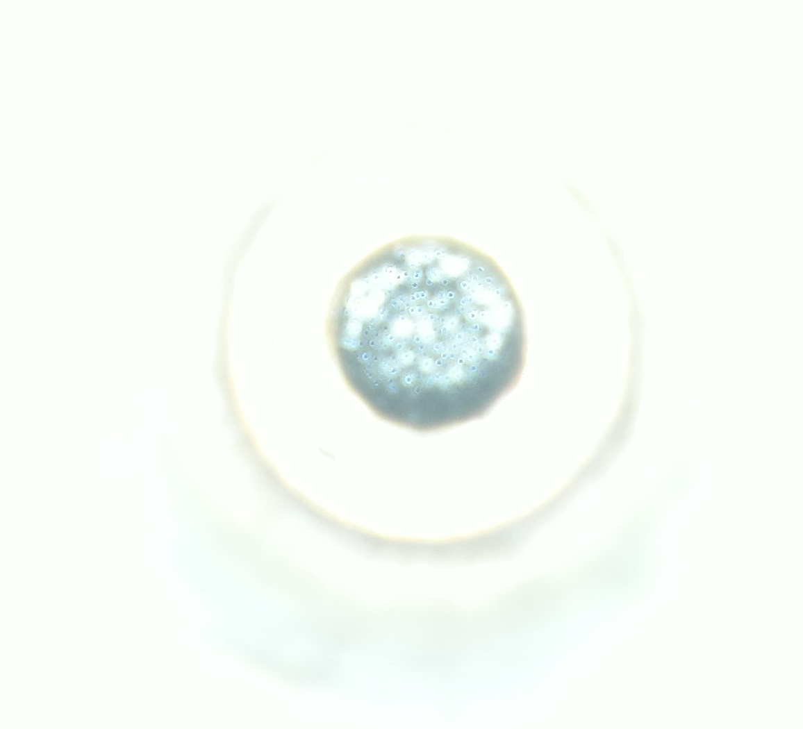

Из за детонации всю прошлую неделю ездил с отключенным ОД при 60 км/ч обороты были 2500 + избегал езду в натяг (когда сегодня выкрутил свечи увидел что на свечах пропал белый налет, видимо с форсунками все хорошо и смесь у меня не бедная как сказали в сервисе)
Несмотря на плохую погоду сегодня сделал раскоксовку двигателя.
Использовал спрей от хадо т.к. после раскоксовки не требует замену масла.
Все делал как написано в инструкции: на теплом моторе пшикнул в каждый цилиндр по 5 секунд и закрутил свечи назад через 30 мин (в инструкции 15-20) выкрутил, отключил катушки и топливный насос продул горшки (грязь не вылетела).
Закрутил свечи и завел двигатель (завелся прям сразу, я был очень удивлен) особо сильного дыма небыло как у некоторых после раскоксовок, так просто небольшой дымок...
после прогрева двигателя проехал 15км на оборотах 3000-3500, после этого пробега дымить от раскоксовки перестало и мотор стал работать тише, детонации вроде бы тоже не стало хотя пока еще рано об этом говорить посмотрю как будет дальше.
