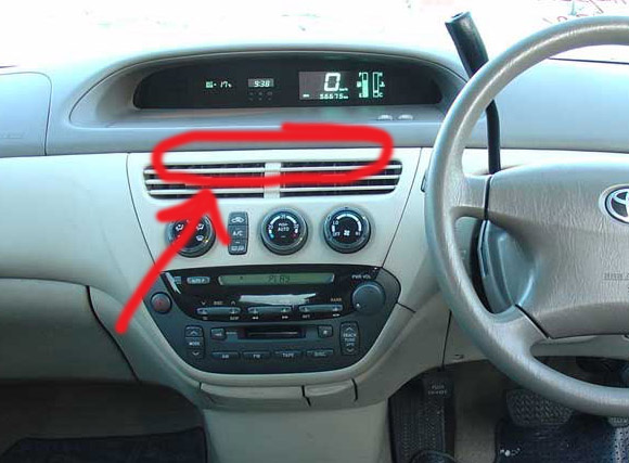

groman писал(а):
Не понял куда ты его прикрутил, какая там белая панель....?
Как я понял вот сюда:
there.jpg [ 87.62 КБ | Просмотров: 2366 ]
СообщениеДобавлено: 06 май 2009, 14:56
Сообщения: 2038
Откуда: Н.Н.
Репутация: 53
уж лучше тогда, ели без тахоетра и мультика, взять панельку (под мультик ) и вставить монитор прям за стекло (вместо часов и климата). Ну или перед ними.

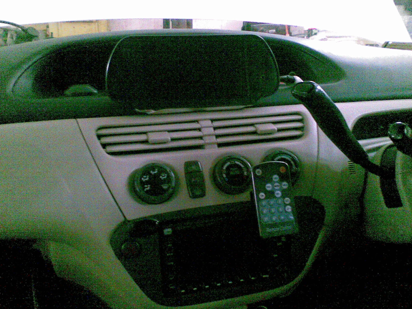

Дружище, скинь фотки, как крепил и как сами камеры выглядят плиз :lol:
СообщениеДобавлено: 06 май 2009, 23:25
Зарегистрирован: 04 окт 2007, 03:00
Сообщения: 377
Тем: 49
сегодня навещал машину - немножко сфотал на телефон. Качество - отстой, поэтому пока только одна фотка. Все выключено (ибо клемы скинуты и двигатель расхомячен)
06052009(003).jpg [ 429.71 КБ | Просмотров: 2415 ]

byurokrat, эта...ну если по чеснаку - срочно ищи другое место. а лучше под козырек встраивай, она у тебя серавно как бестолковая полочка. Да и от солнца/бликов козырек спасает.
куда камеру врезал? есть ли ик-прожектор, ночное видение?

а зачем искать ? я все места перепробовал, уже же писал (длина шнурков позволяет ). Везде фигово, потому что взгляд надо переводить и "перефокусировать", что на ходу очень небезопасно. А посередине - самое то. Контролируешь и лобовое, и левое зеркало и собсно встречку. Камера приклеена на торпеде в крайнем левом углу у лобового стекла
