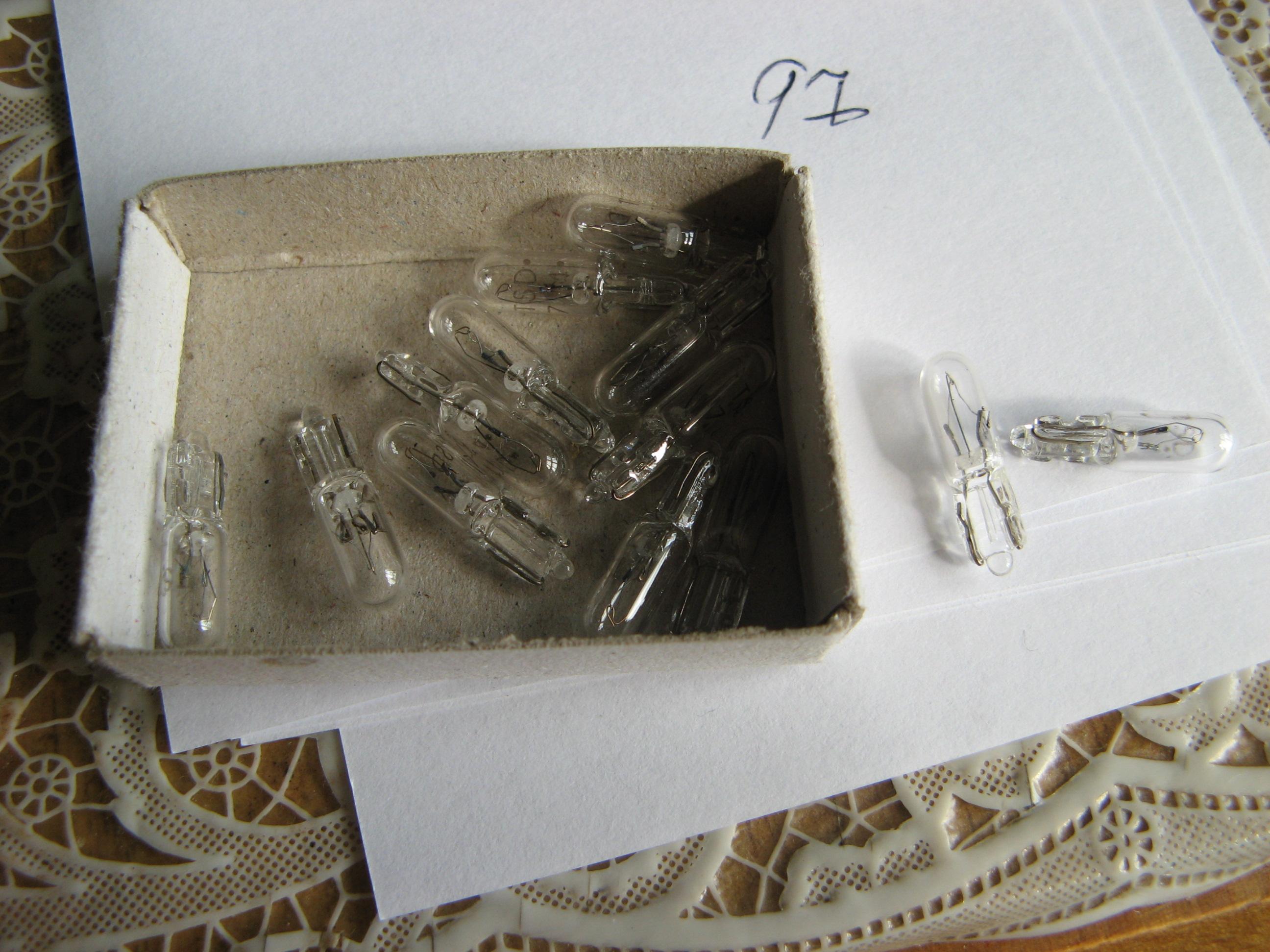

собственно лампочки, без пластиковых крепежек.
на лампах написано "TSD 7 4" на крепежках V2,
а по цене вот http://toyota.japancats.ru/details.asp? ... &piid=1768
IMG_2093.jpg [ 471.83 КБ | Просмотров: 5626 ]
290ККМ+

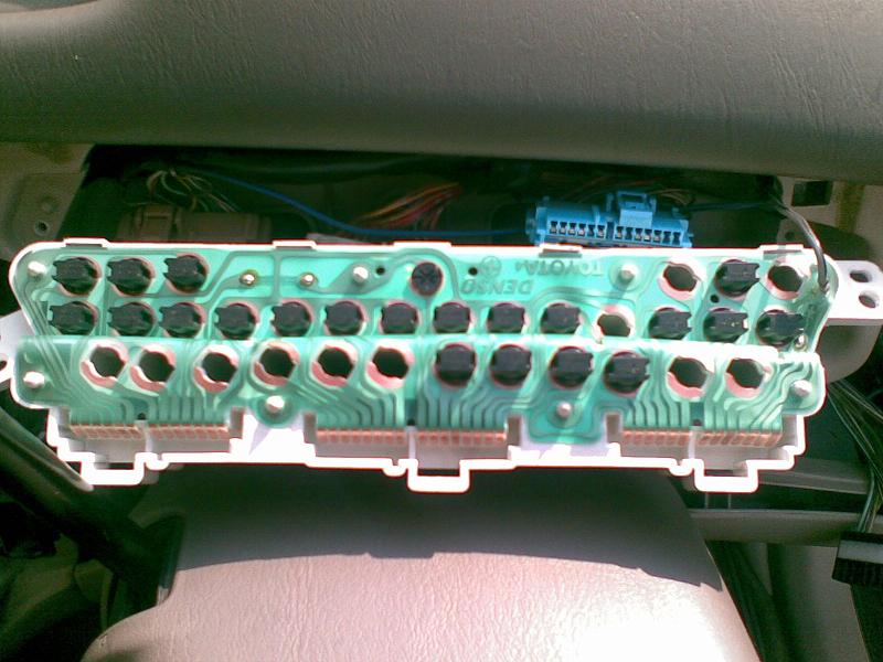

заехал вчера после работы в магаз, оказалось, что по надписям на лампочке ничего понять продавцы не могут, так что сходил с утречка в машину, все разобрал и теперь на руках имею лампочку которою нужно покупать (единственное, что по ней понятно, что она на 12V! надписей TSD у меня нет)...
посмотрел, что двух лампочек у меня вообще нет (это как раз лампочка пристегнут водитель или нет и температура масла в АКПП), а PWR видно, что просто перегорела!
после обеда пойду прогуляюсь за лампочками, буду собирать обратно :)

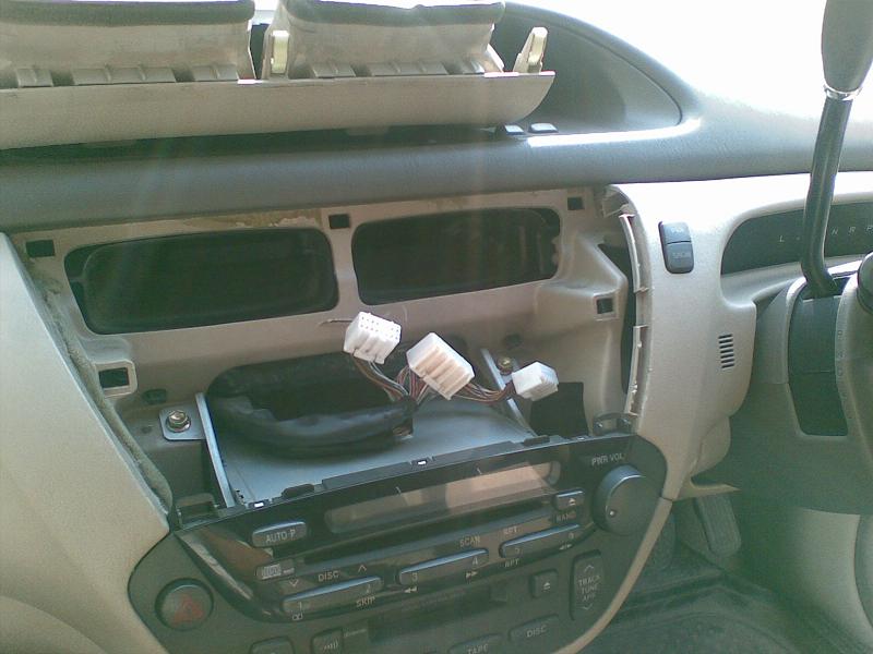

как все выглядит:
Комментарий к файлу: сначала снял центральную панель с климат контролем (по 2 клипсы с каждой стороны)
p1.JPG [ 62.3 КБ | Просмотров: 5274 ]

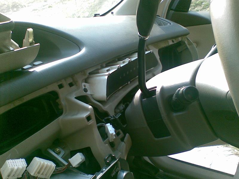

Комментарий к файлу: после снимается панель за рулевой колонкой (2 клипсы справа и 3 слева)
за ней расположена интересующая нас приборная панель (держится на двух саморезах)
p2.JPG [ 65.21 КБ | Просмотров: 5275 ]
Комментарий к файлу: сама панель приборов с обратной стороны и верх ногами
p3.JPG [ 77.84 КБ | Просмотров: 5281 ]
