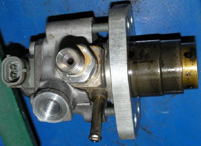

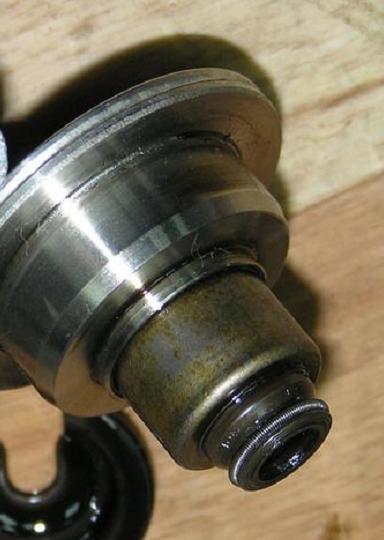

ТНВД 1AZ-FSE и 1JZ-FSE:
Изменён регулятор давления, оставлен лишь один напорный клапан, но он неразборный, в сальник добавлена пружина и он теперь стал более похож на сальник, сам корпус насоса стал несколько меньше. Отказов и протеканий у этих насосов гораздо меньше, но все же общий срок службы не большой...

То есть мой еще не ремонтируемый?
Целиком в металлолом?
Эх... Умерла последняя надежда :lol:
СообщениеДобавлено: 25 май 2009, 01:50
Сообщения: 1393
Репутация: 100
Нет, напорный клапан неразборный (в отличие от прежних ТНВД, где его производительность можно восстанавливать, притирая, как клапана), а сальники для него (говорят) можно заказать и купить отдельно.
Но, если такой насос потёк - значит большая выработка на штоке, если есть, где восстановить шток напылением - флаг в руки!..
