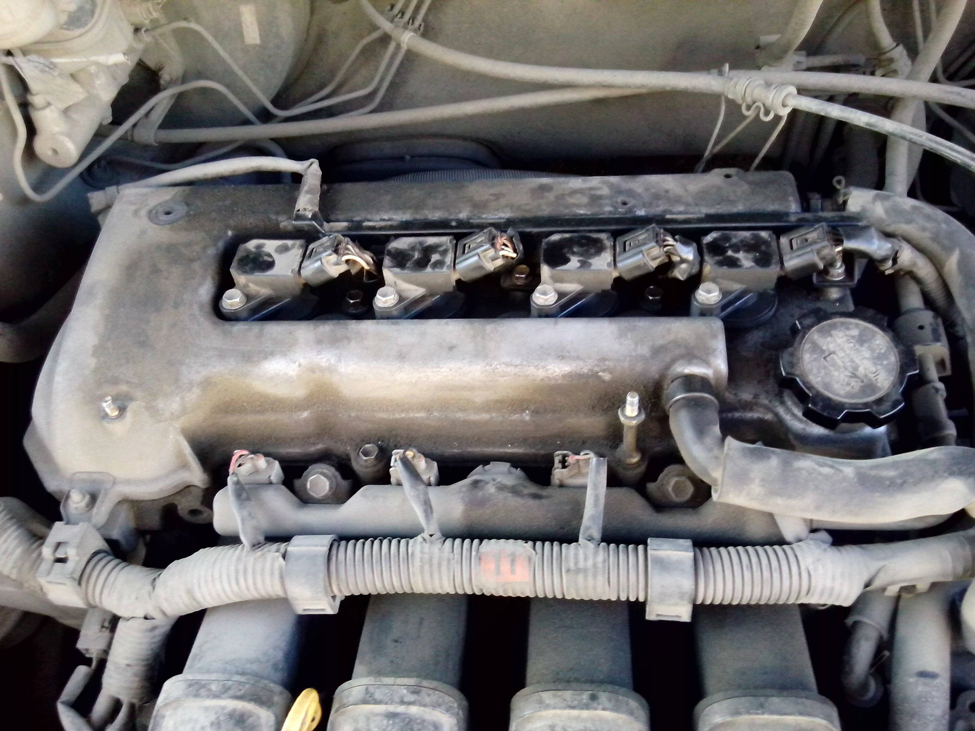

Так тут все должно быть видно, это крышка в которой находится маслозаливная горловина.

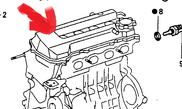

Нужно снять крышку указанную стрелкой, снять предварительно ВВ-провода со свечей (или катушки ВВ) и шлангчики сапуна. А далее ключиком на 10.
p0042-sel.png [ 32.71 КБ | Просмотров: 1319 ]

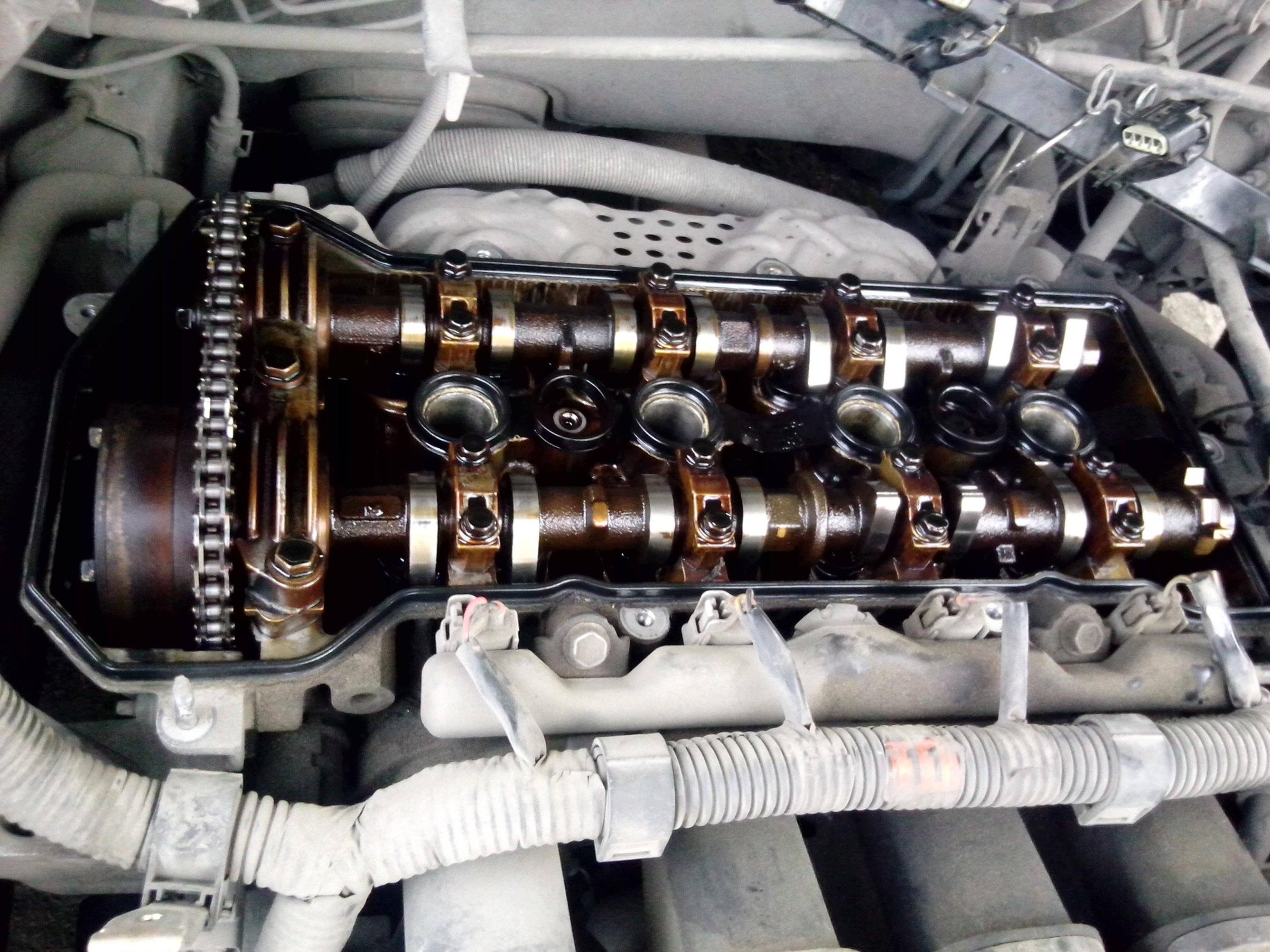

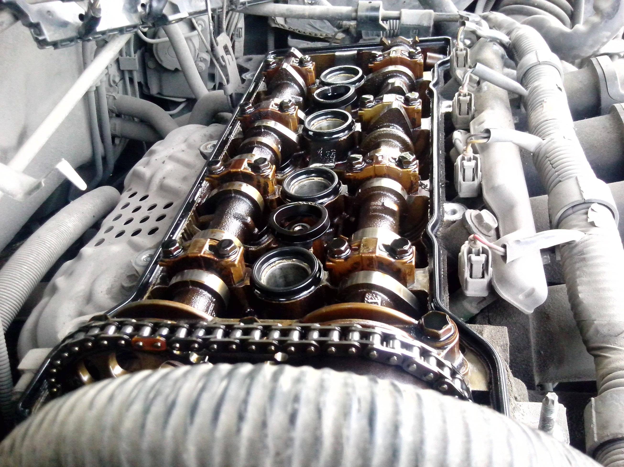

Ну вообщем сначала открутил пластиковую защиту сверху, снял катушки, планку с проводами которая выше их идёт, выкрутил сами свечи и убрал два патрубка, которые снизу и справа. Теперь можно было приступать с откручиванию болтов.
Ну а вот что я увидел внутри, блестящего металла конечно видно не было, но видом остался доволен. Пробег двигателя 201387 км.
А вот сама крышка изнутри, была явна замучена газами и прочей ерундой
Старая прокладка была родная, ей было уже 12 лет :)
Новый оригинал стоит 400 рублей у меня в магазине
Крышку я почистил карбюраторным очистителем. Увидел сегодня в магазине новинку, по 170р большой балон. Очень понравился, ну а напор такой, что пальцы было больно, могу завтра показать название и фото
go.php.jpeg [ 725.35 КБ | Просмотров: 1283 ]
Комментарий к файлу: А вот и моё второе сердце
go.php1.jpeg [ 633.98 КБ | Просмотров: 1283 ]
Комментарий к файлу: Цепь была очень даже натянута
go.php2.jpeg [ 680.75 КБ | Просмотров: 1283 ]
