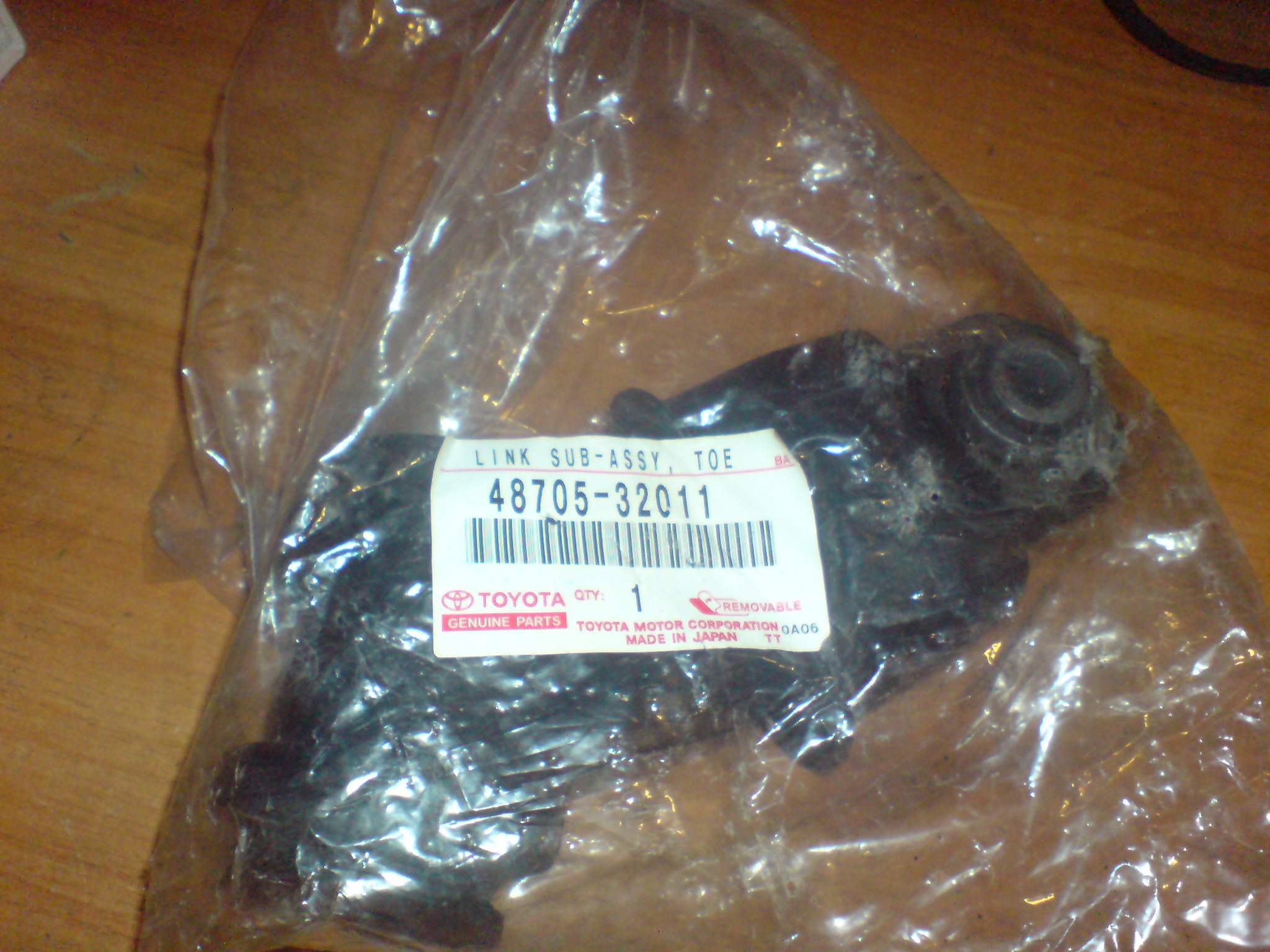

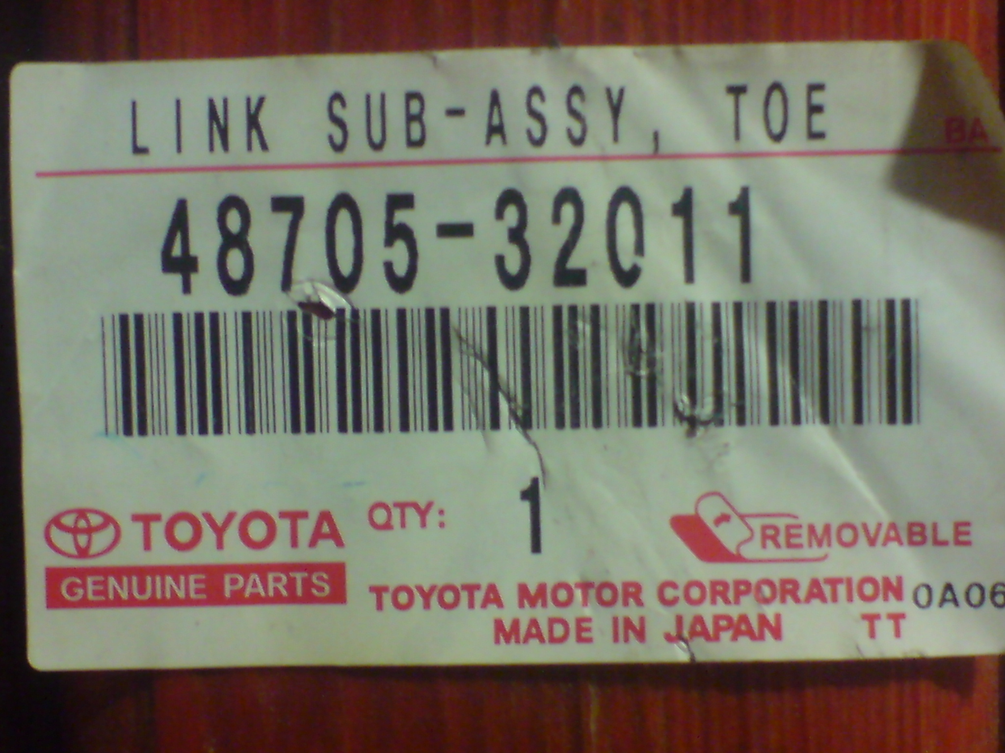

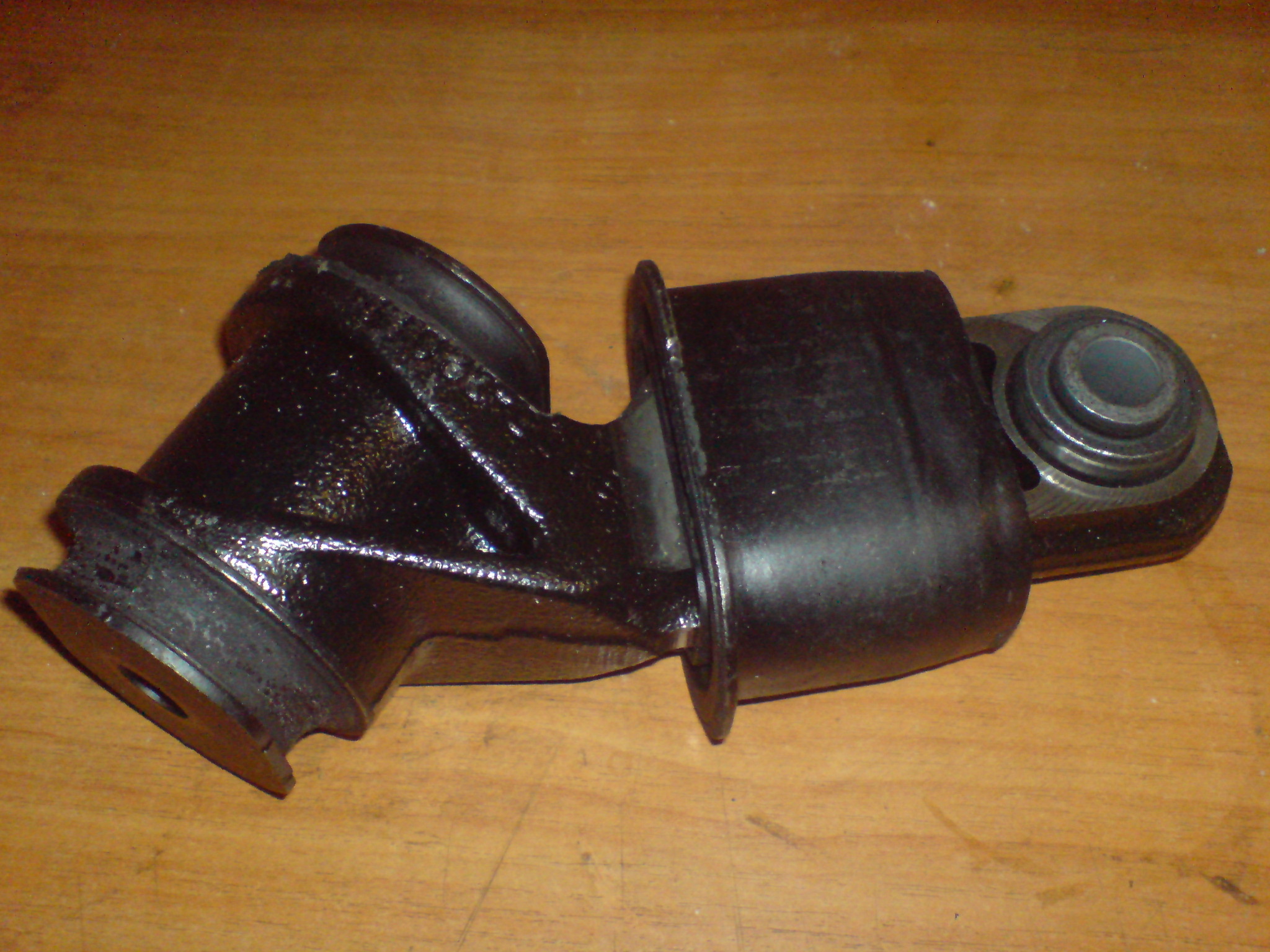

Купил саленблоки на днях собираюсь менять сказали что оригинал отдал по 1700 за штуку
DSC01196.JPG [ 642.79 КБ | Просмотров: 3838 ]
DSC01197.JPG [ 661.03 КБ | Просмотров: 3838 ]
DSC01200.JPG [ 723.17 КБ | Просмотров: 3838 ]
