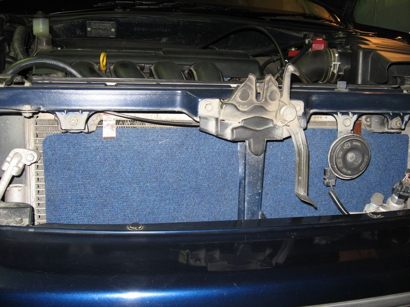

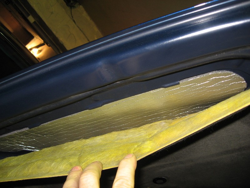

Я ещё прошлой осенью дополнительно к штатному утеплителю добавил под него изолон на самоклейке. Первую зиму заметил что на капоте иногда пятаками оттаиват снег и сделал вывод, что штатной недостаточно. Изолон наверное 5-6мм. Наклеивал только в промежутки между ребрами жесткости капота, то есть непосредственно на внешнюю поверхность металла, но только изнутри, каламбур однако :) Эффект есть, тепло от движка проходит только у щелей капота, но не сильно.

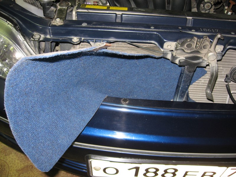

Для радиатора, вырезал в размер радиатора кондицирнера прямоугольник из ворсистого полового покрытия на прорезиновой основе. Сверху приделал крючки из аллюминивой полоски, и цепляю ими за радиатор кондюка всю эту защиту. Из за того что покрытие мягкое, (не картонка :) ) вставляется и вытаскивается очень легко.
Вот ещё фоты для наглядности :D
